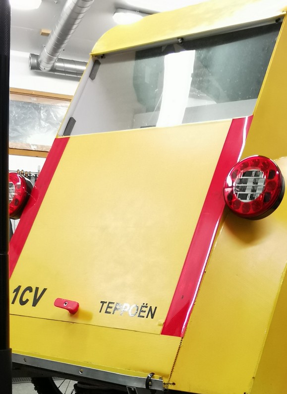

Ilman (ja sitä kautta pölyn) liikkumista ohjaamon sisällä voisi myös yrittää ohjailla uudestaan: takalasi ei ole tällä hetkellä reunoistaan tiivis, vaan saranoitu yläreunastaan. Pääsee siis vapaasti heilumaan, reunoissakin on pienet raot -> ilmaa kulkee tuota kautta ulos ohjaamosta, kun ulkopuolella korin perässä on ajettaessa tod.näk. alipaine. Jos takaikkunan reunat teippaisi umpeen, niin pölyinen ilma ei enää virtaisi pyöräkoteloilta kuskin pään ohitse takalasille ja sitä kautta ulos.
Ilmanvaihdon poistoreiälle parempi paikka voisi olla esim. takaluukun keskellä (?), jolloin ohjaamossa ilma virtaisi matalammalta, eikä kuskin pään ohi.
Toisaalta mitä isomman imun tuonne perään ilmanpoistoon järjestää, niin sitä enemmän se imee pölyistä ilmaa myös sisälle -> ei paranna tilannetta?
Avoauto olis varmaan paras, ei olisi tällaisia murheita... :lol:
Pitäisikö leikata katto auki ja laittaa esikuvan mukaisesti rättikatto :wink: ?
Ei jäisi pölyt leijumaan kabiiniin, vaan lentäisivät saman tien taivaan tuuliin...

Kokeile nyt ensin tuottaa kabiiniin ylipaine avaamalla tuulilasin sadekiekon kohta. Patopaine tuosta reiästä saattaisi tuottaa kabiiniin ylipaineen. Ihan varma tästä ei kuitenkaan voi olla, koska reikä on kiihtyvän virtauksen alueella vinossa otsapinnassa. Muotoilemalla tuohon aukkoon pienen lipan pysäyttämään katon yli yrittävä virtaus patopaine suurenee.

Ylipaineen luomista helpottaisi, jos vuotavia kohtia ei olisi niin paljoa... toki ylipaine se on pienikin ylipaine .
Tuulilasikiekko ei ole nykyisellään mallia helposti irrotettava. Vaatisi vähän toisenlaisen... Enkä ole ollenkaan vakuuttunut, että haluan tuulen puhaltavan sisälle suoraan yläkroppaan+naamaan. Kuten sanottu, ohjaamo ei ole nykyisellään mikään tiivis ilmapussi, joka estäisi ilman virtauksen tuulilasiaukosta sisään.
Nokan aukaisu on parempi vaihtoehto, ja sinne joku ilmavirtauksen säätösysteemi (kaihdin tms). Aatuviikset ei houkuta, mutta voi olla että nelikanttimuotoillulla maskigrillillä mielleyhtymä olisi ilmeinen... .

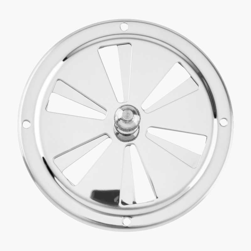

Tee pyöritettävä ilmanottoaukko(t) vaijeriohjauksella.
https://www.biltema.fi/veneily/veneen-l ... 2000037516

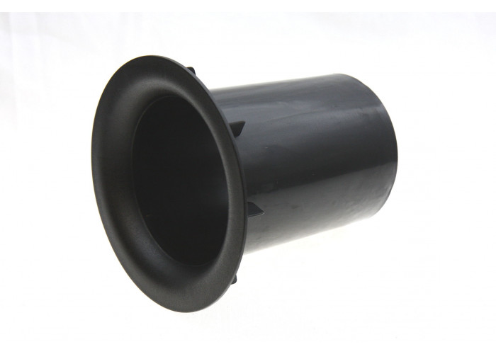

Edit: Ajattelin omassa toteutuksessa vielä lisätä "Lisää bassoa!" - https://uraltone.com/bassorefleksiputki ... 150mm.html

Pitää muistaa, että tuon säleikön tarkoitus ei ole tuoda ilmaa sisään, vaan huolehtia siitä, että kaibiini on ylipaineinen. Tämä on tavallaan tietysti sama asia niin kauan kuin kabiinissa on reikiä matalamman paineen suuntaan. Aukosta pitää siis tulla ilmaa niin paljon, ettei matalampaan paineeseen pakeneva ilma ehdi pienentää kabiinin painetta ja mahdollistaa pölyn tunkeutumista sisään. Tässä mielessä nuo vauhtikinnerien imukartiot eivät toimi samalla tavalla. Niidenkin tarkoitus on tuoda ilmaa, ei kuitenkaan niin paljon, että painesuhteet muuttuisivat. Tässä imureiän pitää olla niin pienivastuksinen (iso), että pakoreikien painehäviö on suurempi.

Ai niin, esikuvassahan tuo on hoidettu ylhäältä saranoidulla koko tuulilasin levyisellä luukulla tuulilasin alapuolella. Tässä tapauksessa se voisi olla jopa ihan vain suikale tuulilasia, joka on saranoitu ylhäältä.

Turhan paljon kutistaa pinta-alaa tuollainen pyöritettävä kiekko, tässä tapauksessa. Muuten kyllä näppärästi tuollaiseen saisi "kauko-ohjauksen" narulla/vaijerilla.
Vähän skeptinen olen kaikkinensa tähän patopainekokeiluun, syystä että vuotokohtia on niin paljon, että mahtaako syntyvä paine ylittää takapyörien puhallusta pyöräkoteloista sisään kabiiniin. No kokeilemallahan se selviää. Alunperinkin oli kaavailuissa laittaa nokkaan ilmanottoaukko, mutta sille ei ennen tätä ole vielä ollut pakottavaa tarvetta.
