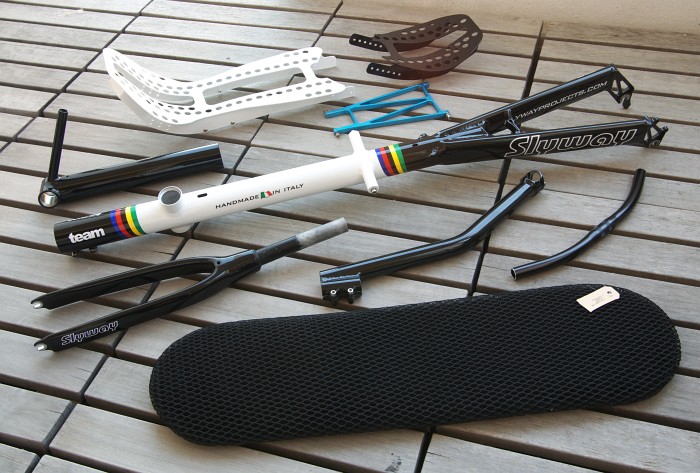

Kauan odotettu runko saapui viimein, suurkiitokset Tampereelle kuljetuksesta lowrides ja tapsa53!
Ainakin päällisin puolin runko näyttää laadukkaalta ja viimeistellyltä. Hitsisaumat ja maalipinta ovat siistejä, toivottavasti kasausvaiheessakaan ei tule isompia yllätyksiä.
Keittiövaaka kertoi seuraavaa:
  • Runko: 1917 g (sis. keskiöpuomin ja penkin kiinnitysruuvit ja etummaisen ketjuohjurin (putkenpätkä, ei näy kuvassa))
    -> valmistajan ilmoitus pelkälle rungolle 1700 g :lol:
  • Keskiöpuomi: 388 g
    -> valmistajan ilmoitus 380 g
  • Etuhaarukka: 491 g (sis. ohjainlaakerin alakartion)
    -> valmistajan ilmoitus 350 g :lol:
  • Ohjainlaakeri: 51 g (ei kuvassa)
  • Penkin alaosa (valkoinen): 690 g
  • Penkin yläosa (musta): 304 g
  • Penkin osien kiinnitysruuvit: 51 g (ei kuvassa)
    -> valmistajan ilmoitus 875 g (koko penkki) :lol:
  • Penkin tuki (sininen): 239 g (sis. ruuvit)
    -> valmistajan ilmoitus 200 g
  • Ohjainkannatin: 492 g
    -> valmistajan ilmoitus 280 g :lol:
  • Ohjaustanko (400 mm): 153 g
  • Taaempi ketjuohjuri (rulla): 84 g (ei kuvassa)
  • Penkin pehmuste (Ventisit Comfort, 86x24 cm, Art.nr. 1092): 390 g
Ei tuo käyttämäni vaaka nyt mikään tarkkuusinstrumentti ole, mutta kyllä italiaanot aika härskisti alakanttiin ilmoittelevat noita massoja. Tai sitten on mallit muuttuneet. Joka tapauksessa massaa kertyi kaikkiaan ainakin 600-700 grammaa yli ilmoitetun (riippuen vähän mitä kaikkea Slywayn ilmoittamaan ruuvien massaan (150 g) kuuluu).
Omalta osaltani aiheesta jutustelu jatkuu "Nojapyörän rakentaminen, Slyway projektit" -otsikon alla, jonne tämänkin viestin kopioin.
Kiitokset vielä lowridesille yhteistilauksen järjestämisestä! Toivottavasti saamme rahoille ja reilun viiden kuukauden odottelulle vastinetta. Se alkaa selvitä lähiaikoina, kun pyörät saadaan koottua ajokuntoon ja päästään baanalle.
(EDIT 10.4.2011: kuva liitetiedostoksi)
