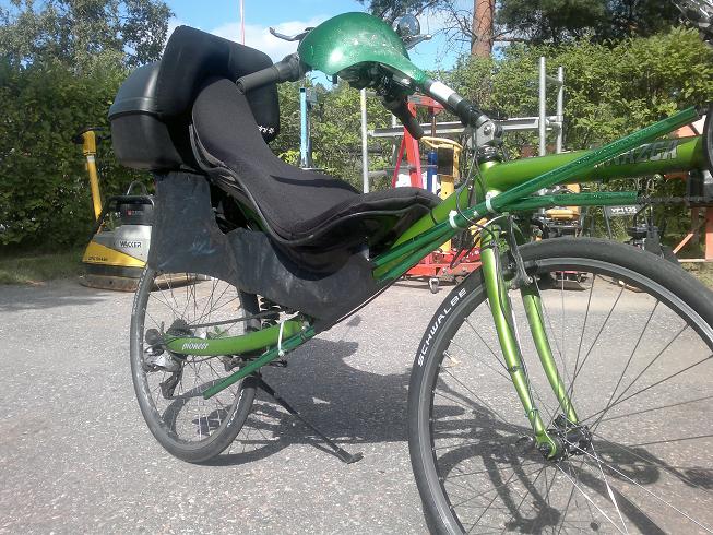

Tein uuden katteen ja kävin tekemässä koeajoja (matka ja alamäki). Nykyinen kate on vähän leveämpi kuin vanha ja se on hieman pystymmässä, ihan aamenella en osaa sanoa kumpi on parempi, no tätä nykyisen katteen korkeutta voi vielä säätää. räppäilen jossainvaiheessa kuvan...
Koereitti oli Vääksyssä Loukkuharjulta Vesivehmaan lehtokentälle ja takaisin (u-käännös vauhdissa), tiellä ei ole isoja mäkiä (toisaalta se on hämäläiseen tapaan aina johonkinsuuntaan kallellaan) ja se on pääosin metsänkeskellä kulkevaa joten aukeilla tulevat puuskat ei pitäisi vaikuttaa, fmi.fi kertoi tuuleksi 2 m/s mikä saattoi pitää paikkansakin. Asfaltti on uutta n. 1 kk sitten tehtyä joten pinta on erinomainen, rengaspaineet laiton n. 7 bariin. Aamulla kävin n. 10 km ajamassa, että ei ihan kylmiltään mennä. Matkavauhtina koitin pitää reipasta vauhtia mikä tuntui vielä hyvältä, sykemittaria en valitettavasti omista joten "tunnepohjalta" tehdään asioita.
Matkatesti:
Ilman katetta:
Matka 10,49 km
Aika 19 min 46 s
Keskinopeus 31,8 km/h
Uudella katteella:
Matka 10,48 km
Aika 19 min 7 s
Keskinopeus 32,8 km/h
Eli tuo testilenkki meni 3,2% nopeammin, samansuuntainen nopeudenlisäys on ollut viimepäivien reiteillä. Villi veikkaus on, että ero saattaisi vastatuuleen ajaessa olla isompi ainakin mututuntumalla nopeudenlisäys on ollut isompi kuin 3 % viimepäivien reiteillä jotka halkoo avoimia peltomaisemia ja on tuullut enemmän.

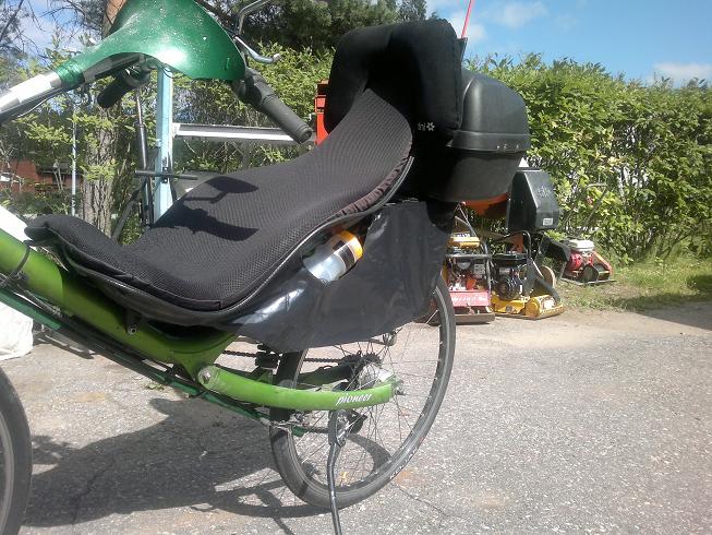

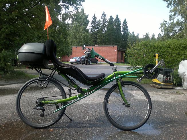

Lisää tuunausta... Siirsin penkkiä 3,5 cm eteenpäin kun yritin saada sitä vähän enempi nojalleen. Takapoksin laitoin sellaiseksi, että aukeaa sivulle niin sen sai sitten pultata tarakkaan kiinni ilman sitä "pikakiinnitys alustaa" mikä paketin mukana tulee. Kait se vähän enempi on vaakatatasossa, punasessa vertailupyörässä on jousitus ala-asennossa ja penkki niin matalalla kuin penkkiä rikkomatta on mahdollista, itse hion tarakan kulmasta millin pari pois niin sai taas vähän alemmas:

Ja eikun koeajamaan:
Reitti sama kun yllä, nyt oli puuskittainen, osaksi sivuttainen tuuli mistä oli enempi haittaa, varjopaikoilla tie oli vielä kostea, Ajon edetessä totesin, että polkimet jäi vielä liian lähelle koska polviin rupesi sattumaan, korjasin alamäkiajoon, rengaspaineet 7 baria (edessä oli valmiiksi se, takana karvan alle 6 bar, vrt. edellinen ajo).
Matka: 10,45 km
Aika: 18 min 38 sek
Keskinopeus: 33,6 km/h
Alamäkiajo: 76,1 km/h
Parannusta edelliseen 1,5 % ja 0,5 %, olosuhteet ja säädöt oli muuten huonommat paitsi tuo takarenkaan ilmanpaine, alamäkiajo meni muuten hyvin mutta eksyin ajolinjalta auton rengasuraan niin saattoi olla karkeampi asfaltti. Lähtökohtaan parannusta on tullut 5,7% ja 3,7 % ja eka testi on ajettu 1,5 kg kevyemmällä takapoksilla käytännössä tuulettomana aikana. Ei ihan järisyttäviä eroja mutta suunta on kokoajan parempaan 8)

Lisää tuulen ohjausta ja testiajoa:
Kävin Etolassa kyselemässä pvc-kalvoa mutta ei ollut hyllyssä niinpä tilasin, halusin kuitenkin kokeilla miltä tuollaiset sivutuuliohjaimet tuntuisi niinpä "lainasin" äitiltä vähän mansikkamaamuovia ja teippailin muovit kuten kuvissa näkyy. Vasemmalla puolella ei oikeen järkevästi saanut teipattua penkin kiinnikkeen tai etureunan kohdilta niinpä siitä tuli lyhyempi. Kun pvc jutskat tulee niin nippusiteellä varmaan osan kiinnityksistä teen ja se kalvo on jäykempää niin tuon vasemman puolen saa rypistymättä tehtyä semmoisen kuin haluaa, muutenkin jäykempään kamaan tulee vähemmän vekkejä ja se helpompi saada kireälle.
Lisäksi on säädetty polkimet nyt vihdoin just eikä melkein. Yli vuosi piti ajaa ennenkuin tajusi, että ohjauspylvästä voi lyhentää :oops: hieno homma varsinkin kun penkkiä siirsin eteenpäin, ohjaustankokin on nyt melkein kohdillaan... huomenna vielä puoli senttiä takaisinpäin.
Kävin saman loukkuharju-lentokenttä- loukkuharju testin ajamassa nälkäisenä ja vähän väsyneenä mutta matkamittarin lukemat karkoitti väsymyksen :) Tuuli oli edelleen kova ja semmoinen puuskittainen pyörivä, mennessä vastainen ja tullessa myötätuuli, ensimmäisiin 2 kokeeseen ei siis voi suoraa verrata.
Matka: 10,46 km
Aika: 18 min 13 sek
Keskinopeus: 34,4 km/h
Alamäkiajo: 76,9 km/h
Eli parannusta edelliseen 2,4 % ja 1,1 %. Alamäkiajossa piti lopussa hypätä jarrulle kun mutka lähestyi vähän turhan pelottavasti, lähtönopeus oli 31 km/h. Näillä kaikilla katteilla ja uusilla renkailla saisi lähtönopeuden reilusti korkeammaksi mikä saattaisi näkyä positiivisesti loppunopeudessa mutta olen yrittänyt ajaa samalla lailla joka kerta. Samoin jos viimeiseen mutkaan kaartaa keskiviivalta tai jopa naapurin kaistalta niin tuollaista kauhuefektiä ei tule ja silloin voisi polkea vaikka koko mutkan.
Alkuperäiseen siis parannusta 8,2% ja 4,8%. Jos olosuhteet ja miehen ravintotasapaino olisi sama kun ensimmäisessä kokeessa ja lisäksi noista sivukatteista olisi se lopullinen versio niin voisin kuvitella parannuksen olevan 10% luokkaa ja tällöin keskinopeus olisi 35 km/h millaiseen nopeuteen tällä pyörällä vielä kuukausi sitten en olisi villeimmissä unissanikaan uskonut, tosin vielä se nopeus on ajamatta mutta usko on vahva, että mahdollista se on, nyt oli taas puoli kiloa enemmän tavaraa takapoksissa kun edellisessä ajossa mutta mies senkuin kevenee :D
