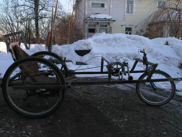

Re: Kolmipyörä
Lähetetty: 09 Huhti 2012, 16:17
Kirjoittaja PW
Kaivoin tämän tekeleen hangesta esiin ja tein tuon toisen polkimen valmiiksi nyt siinä on kaks jonkinlaista joilla voi polkee. Kun tulee kokemusta niin parannellaan.

Re: Kolmipyörä
Lähetetty: 09 Huhti 2012, 18:18
Kirjoittaja PW
Virittelin vaijeriohjauksen ja pieni koeajo, toimii. Välitykset aika jäykät en oo varma onko pienin vihe käytössä, 7-nexus navassa. Nuo kammet 140 mm vaikuttaa ett joutuu ehkä ettii pienempää eturatasta. Pitää koe ajaa vähän pitempi matka jos löytys vikoja :wink:

Lähetetty: 09 Huhti 2012, 20:02
Kirjoittaja PW
Näpsäsin kuvan ei mitään suuria muutoksia ulkonäössä aikasempiin kuviin mutt tuosta voi alkaa koppia suunnittelemaan ja mahollisia muutoksia
Keulassa olis varaa laskea muutama sentti esim. haarukkaa lyhentämällä. Takana on 26" kiekot, epäilyksiä on ollu ett kestääkö trikessä isot kiekot, vai pitäskö suosiolla laittaa 20"set.
Nuo isotkiekot roiskuttaa aika paljon kuraa nyt ja vaikka ne jää ilmeisesti kopan ulkopuolelle pitää ne jollainlailla koteloida tai ainaskin laittaa lokarit. Pienet kiekot olis helpompi koteloida. Pitää varmaan kokeilla niitäkin ja noitahan voi vaihtaa myöhemminkin miten halluu.
Re: Kolmipyörä
Lähetetty: 10 Huhti 2012, 12:45
Paino aika takana. Toimiiko ohjaus ihan OK, vaikka keula on noin kevyt. Viittitkö punnita pyöräkuormat.
