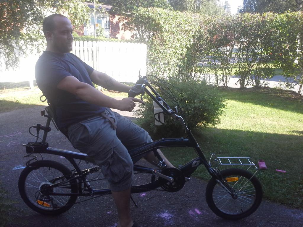

Alkuperäiset kammet on lyhyet mutta niissä on pieni isoin ratas, joutui polkemaan todella kovaa että pysyi porukan mukana.. kyllä tuo stemmi riitti minulle, mutta sehän on omista mitoista kiinni. Kuva
Eli se tanko mikä menee emäputken sisään on 22,2mm ja tanko oli samaa luokkaa.. en löytänyt tangolle sopivaa stemmiä, joten tein sovitteen.

Tuossa vielä huono kännykuva ajoasennosta.. kelpaa itselle.. toistaiseksi..
