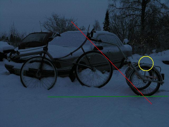

Peräkärry kuva
vähän tumma kuva taas ja romua takana :oops: Kärry on nyt lähes alkuperäisessä asennossaan - matalassa pyörässä aisa on huomattavasti alempana.
Sisuskumilla sitastu penkin selkämykseen alkuperäisestä kumikiinnikkeestä - hyvin antaa siis periksi kun kaatumisen aika tulee.
Re: Raptobike midracer kopio
Muistaakseni tuo katumisongelma on aina ollut tuossa Kontissa. Eikös siinä kuorma tule akseleiden yläpuolelle ja kärrykin on kovin kapea? Piirsin liitteeksi kuvan, jossa keltainen ympyrä on oletettu kuorman painopiste, vihreä viiva maataso ja punainen viiva on tukipisteiden kautta vedetty suora("pyörähdysakseli"). Siitä näkee että kuorma tulee aika kauas tukipisteiden ylä-/takapuolelle=kaatuu herkästi. Aisa tai pyörät on sijoitettu kärryyn huonosti, kuormaa ei saa riittävän eteen. Uusissa kärryissä ei tätä vikaa ole, tai se ei ole niin silmiinpistävä:
Ensihätään sun pitäisi saada ehdottomasti tuo aisan kiinnityspiste alemmas, silloin kuorma siirtyy kärryn kallistuessa eteenpäin.
Viestit: 17966
Ok, tosta nyt miekin ymmärrän jotain, kiitos. Jonkinverran painopiste on alkuperästä alempana kun oon heittäny sen varsinaisen kontin eli muovilaatikon pois ja pohjana tuossa on viritetty kuormaliina. Senkin vois virittää vielä alemmas. Aisan laskeminen tosiaan tuntus vaikeuttavan tuota pyörähtämistä muistaakseni se ei tuolla matalalla pyörällä koskaan ole kaatunutkaan.
Jos tuo aisan mutka olis toisinpäin auttasko se asiaa ?
Ei, jos tukipisteiden paikat pysyvät entisellään.
Kuorman alemmas saantia enempi keskittyisin sen eteenpäin saamiseen. Mikäli saat sen tuon punaisen viivan etu-/alapuolelle niin kärry pyrkii kallistumaan mutkissa sisäkurviin päin. Joo, on aika mahdotonta, mutta periaate tämä.
Viestit: 17966
Ok, mutkat ei varsinaisesti oo ollu ongelma vaan pienet töyssyt josta toinen pyöristä saa vauhtia ja sillon mennään. Painopisteen kannalta tuolla ei kait oo merkitystä, jossain vauhdissa menee mutkassakin sitten.
Jukka on oikeassa, mitä alempana aisan kiinnitys on, sitä paremmin pysyy peräkärry pystyssä. Aisan pidentäminen auttaa sekin, mutta parhaiten auttaa, kun keksit siihen aisan kiinnityspäähän rotaatiojäykän nivelen. Ristinivel, joka keinuu ylös-alas ja sivuille, mutta ei kierry, estää kärryä kaatumasta, mutta estää myös kallistamasta vetopeliä, eikä siis käy tähän tarkoitukseen.
Yläviistoon vetävä aisa yhdessä toispuoleiseen kuhmuun ajaessa nostaa kärryn ilmaan ja samalla pyöräyttää sen nurin. Pyörän jarruttaminen, kuten kuhmu tai kivi, johon pyörä osuu, tuottaa lisää vastusvoimaa, joka aiheuttaa lisää aisavoimaa, joka lisää tämä kiven aiheuttamaa hyppyä. Nokkakärryt ovat hyvä esimerkki tällaista. Kaatuvat todella helposti vetämällä. Työntämällä pysyvät paremmin pystyssä. Pitäisiköhän sinunkin kokeilla kärryn kiinnittämistä pyörän eteen. ;)
Purjelaudan mastokumi tai vastaava moottorikannatinkumi mahdollistaisi kääntyilyt maaston ja tien mukaan, mutta vastustaisi jousimaisesti kaatumista. Tai tavallinen vetojousi, jonka kiinnität jäykästi penkkiin ja aisaan.
Yksi hyvä idea on muuntaa Kontti peräkärryn aisa nykyaikaiseksi kaksipyöräisen peräkärryn aisaksi, joka siis kiinnitetään takapyörän napaan. Alempaa vetävä aisa ei kevennä töyssyssä ilmaa noussutta peräkärryn pyörää enää lisää, kuten ylhäältä vetävä aisa. Sahataan vanha aisa pois ja tehdään uusi kärryn sivulta lähtevä keskilinjaa kohti kaartava aisa, joka kiinnitetään pyörän akselimutterin alle kiinnitettyyn jouseen tai tärinäeristimeen.
Tätä pohtiessa alkaa näyttää yksipyöräinen peräkärry todella hyvältä idealta kaksipyöräiseen vetopeliin.
