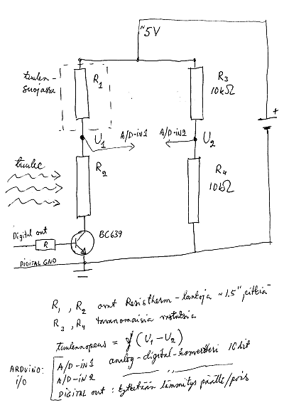

Kokeissa on toinen lanka ollut avoimesti ilmassa piirilevyn päällä noin 3 mm korkeudella. Piirilevyä on kuljeteltu vaakasuorassa niin, että ilmavirta tulee 90 asteen kulmassa lankaan nähden (poikkisuuntaan). Vertailulanka on kotelossa, jossa ilma on suurin piirtein paikallaan.
Pitkän päälle pitäisi kyllä tietää ilmavirran suuruuden lisäksi sen suunta, eli ei riittäne totaalisen ilmannopeuden tietäminen. Luulisin, että jos ripustaa 2 lankaa poikittain 90 asteen kulmassa oleviin putkiin (+ 2 vertailulankaa tyyneen tilaan), niin saisi ilmavirtauksen nopeusvektorin ajonsuuntaisen ja sivusuuntaisen komponentin, ja siis voisi laskea niistä kokonaisnopeuden ja suunnan. (tieto siitä, tuleeko tuuli edestä vai takaa, jäisi auki, samoin tieto, tuleeko se vasemmalta vai oikealta). Pystysuora komponentti lienee tarpeeton.
Kokeissa ilmeni, että virrankulutusta voi pienentää dramaattisesti. Lanka näyttäisi lämpenevän reilusti alle millisekunnissa mittauslämpötilaansa, joten sitä tarvitsee lämmittää vaikkapa kerran sekunnissa tapahtuvaa mittausta varten vain alle tuhannesosan ajasta! 4 kpl 2100 mAh AA-paristoa riittävät sillä tavoin tuhannen pitkän päivän ajeluihin. (lämmityksen osalta. Tai sitten päätelmissäni on virhe). Lisäys 4.1.2012: oli virhe.
Toinen iso yllätys on, että 180 asteen lämmössä sulavat tinajuotokset kuumalangan päissä eivät ole sulaneet, vaikka laskelmat näyttäisivät langan keskilämpötilan olevan ainakin 200 -300 astetta yli huoneenlämpötilan. Päät johtavat ilmeisesti lämmön pois tehokkaasti. Ei liene tarpeen käyttää korkeampia lämpötiloja enkä nyt keksi semmoisesta mitään hyötyä.
Mittauslanka ja vertailulanka (tyynessä) ovat Wheatstonen sillan toinen haara, ja toinen haara koostuu kahdesta 10 kilo-ohmin vastuksesta. Haarojen keskikohtien jännitteet menevät mikroprosessorin A/D -konvertteriin ohjelman tutkailtavaksi. Jännitteiden erotukset taulukoidaan ja liitetään vastaaviin ilmannopeuksiin kalibroitaessa.
Kun mittaus on melkein käsittämättömän herkkä ja nopea pienillä ilmannopeuksilla (0 - 2 m/s), niin voidaan suuremmat nopeudet luullakseni helpoiten mitata siten, että otetaan nopeaa ilmaa esim. 1 neliösenttimetrin poikkileikkauksen omaavaan putkeen, joka sitten laajenee esim. 10 neliösenttimetriin mittauslangan kohdalla. Silloin nopeus olisi pudonnut siellä 1/10:aan ja pystyttäisiin hallitsemaan pyörän nopeusalue 0 - 20 m/s. (vrt "venturiputki")

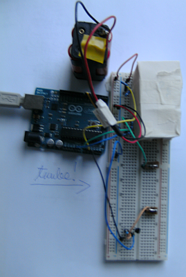

Sanokoot kuvat 1001 sanaa:
Ilmavirran nopeus kahden kuumalangan avulla.
Kuumalangat yksi yläoikealla teltassa ja toinen alaoikealla keltaisen ja vihreän kytkinlangan välissä (ei näy hiusta ohuempana)

Mistään mitään ymmärrä mutta eikö tuossa voisi myös käyttää autoissa käytettäviä kuumalanka antureita(imm, ilmamäärämittari)...
eihän ne ilmaisia ole mutta saattaisi sellainenkin jostain löytyä...
Ne olisi valmiiksi "putkessa" vai onko ne aivan turhan isoja jotta niillä saisi mitään järkeviä lukemia aikaiseksi?

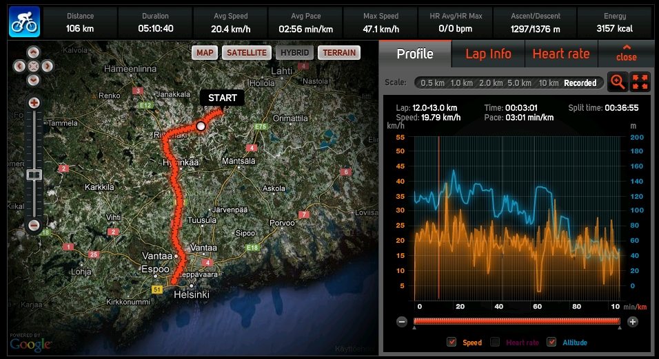

Vaihteeksi välillä käytännön testiä ja mietteitä sen perusteella.
Ajoin eilen sähköpystypyörällä Kärkölästä Riihimäen kiertäen Espooseen 105 km valiten isoimmat tiet, jotta mäet olisivat loivia. Sähköavustus oli päällä silloin kun sykkeessä tuntui pientäkin ylämäkeä. SportsTracker raportoi ylämäkinousuiksi noin 1300 m ja laskuiksi suunnilleen saman. Pyrin ajamaan tavanomaista nopeammin, kuitenkin siten, ettei hengästy ollenkaan. Pulssi arvioni mukaan 115-120 lyöntiä/min keskimäärin, kun se normaalisti on leppoisassa ajossa 110 / min keskimäärin. (mittaria ei ollut mukana, hengästysrajani on noin 120 / min). Tuuli n. 3 m/s itäkoillisesta ennusteen mukaan, käytännössä pyörähteli jopa etelään, vähäisenä.
Kuvakaappaus Sports Trackeristä
Tarkoitus oli tutkia, mihin korkeimpaan keskinopeuteen koko matkalla sähköavustuksella pääsee hengästymättä.
Pyöräni sähköavustus lakkaa 24 km/h nopeudessa (laillinen maksimi 25 km/h).
Teoriassa voisi toivoa, että koko matkan keskinopeudeksi voisi tulla noin 24 km/h (jos alamäissä ilmanvastus rajoittaa nopeutta jopa vain 24 km/h:iin)
Tuli vain 20.5 km/h. (tauot vähennetty).
Vaikka sähköavustusta käytettiin lähes puolet koko ajoajasta, niin ajon jälkeen ladattaessa energiamittari ilmoitti akkuun menneen vain 220 wattituntia. Akkuun mahtuu noin 500 wattituntia, ja ennen ajoa akku oli täyteen ladattu. Olisi siis voinut ajaa reilusti yli 200 km tällä tavoin yhdellä akkulatauksella.
Massaa oli mukana: pyörä 40 kg, ajaja 70 kg, tavaroita noin 10 kg, yht. 120 kg.
Sähkömoottorin avustus 250 wattia ei riitä pitämään 24 km/h nopeutta jyrkässä ylämäessä, ja siksi keskinopeus laskee. Mäessä potentiaalienergian muutos = m * g * h = massa * 9.81 m/s2 * pystysuora korkeusero. 250 wattia riittää nostamaan 100 kg suoraan ylöspäin 1/4 metriä sekunnissa (karkea muistisääntö: 1 kilowatti nostaa 100 kg suoraan ylös yhden metrin sekunnissa).
Kuinka jyrkkiä mäkiä moottori voisi avustaa ylös nopeuden hidastumatta, jos se antaisi tehoa 250 wattia? Jos tavoitenopeus olis noin 7 m/s ja massaa 100 kg, niin 7 metrin matkalla nousua saisi olla 25 cm. (oletan, että polkeminen antaa vierintäkitkaan ja ilmanvastukseen kuluvan energian kuten tasaisellakin). Yhden metrin matkalla nousu olisi siis 3.5 cm. 100 m matkalla 3.5 m, eli 3.5 %. Isommalla massalla vastaavasti nousu pienempi, esim. 120 kg antaisi rajaksi noin 3 %.
Valtateillä silmämääräisesti arvioiden nousut ovat harvoin yli 3.5 %. Mäkisillä pikkuteillä tosin useinkin ylittyy tuo raja.
Kun nimimerkki "nojailija" ajoi matalalla virtaviivaisen nojakillaan velodromilla tunnin ajon Suomen ennätyksen, oli käytetty teho eli energia / s hänen mittarinsa mukaan noin suuruusluokkaa 250 w ja matka 45.53 km. Jos pistäisi 250 w sähkömoottorin matalaan virtaviivaistettuun Optima Baroniin kytkien sen avustamaan kaikissa nopeuksissa (laillista vain ei-julkisilla alueilla) niin pitäisi päästä suunnilleen tuo matka tunnissa pienelläkin teholla polkien. Moottori ottaisi 250 W, akku antaisi 80 % hyötysuhteella 310 w eli 310 wattituntia tunnin aikana. 500 wattitunnin lataus riittäisi reilusti yli tunnin ajoon, ehkä 60 km. Pitäisiköhän kokeilla ...
