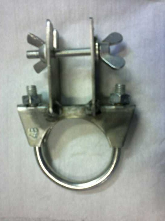

no niin. Ny se sit petti tuo penkin kinnitys... Toki en ihmetele...
Ajelin eilen torille oluelle ja aloin kuuntelemaan kun ketju rahisi johonkin...
Toisella pysähdyksella hoksasin että istuin osan takapää oli valahtanut runkoputkea vasten..
Tämä johtui siitä että selkänojan alaklemmari oli venynyt siten että kiristys ei enään auttanut, ja klemmari selkänojineen oli siirtynyt noin 10cm taakseppäin...
Istuimen takaosa kuin ui vapaasti selkänojaavasten ja kun se siirtyi edestä penkki valahti alas.
Torilla sitten baarimikolta pyysin puolimetriä narua jotta sain selkänojan alapään sidottua istuin osan kiinnikkeeseen runkoon...
Viritys kesti kiltisti takaisin kotiin...
Eli pitää sumplia tämä paremmaksi...

Olikos tuo klemmari, kuten tässä kuvassa? Puristussuunnassa tuo pyöreä putki painaa klemmarin rakoon, kunnes se vähänkin leviää ja venyttää sen sitten soikeaksi. Korjausehdotukseksi tarjoaisin sen pakoputkiklemmarin vaihtoehdoksi. Tuon saman klemmarin kääntämistä toisin päin, ja tukiputken hitsaamista klemmarin selkäpuolelle. Tällöin voima tulisi suoraan tukiputkelta alas runkoputkelle. Vetosuuntaan tuohon ei kovin suuria rasituksia kohdistu.
Minä en oikein hahmota, mikä tuon istuinosan takapään pitää ylhäällä. Jos se on vain vinoa selkänojan tukiputkea vasten, ymmärrän hyvin, miksei se kestänyt. Istuinosa työntää töyssyissä varsin rajusti selkänojan tukiputkea taakse ja klemmaria vinoon. No, voihan se olla, että käsitin täysin väärin.
Minusta voisit laittaa selkänojan alareunan ja istuinosan takareunan kulmistaan kiinni toisiinsa vaikkapa narulenkeillä :D joustaisivat sopivasti, eikä rakenne tuottaisi suuria sekundäärisiä kuormituksia.
Jeps, juurikin tuo.
Aivan oikein ymmärsit, se vain lepäsi vinoa selkänojan tukiputkea vasten..
Jeps, tai jos laittais kumi lenkeillä niin tulisi "jousitettu".. :D
sit ois kuitenkin perseläskit välissä... :lol:

tekaisin eilen uuden penkin selkänojan alapään kiinnikkeen...
laitoin sen jo paikoilleen mutta en vielä ehtinyt testaamaan...
