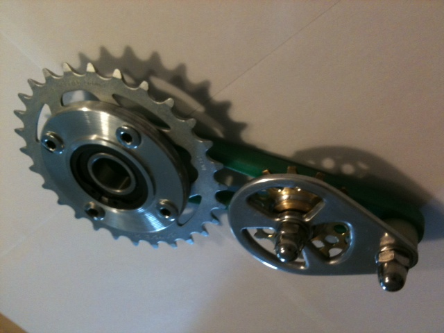

Tässä kuva lähes valmiista paluu- ja menopuolen välipyörästöstä.
Upeata työskentelyä!
