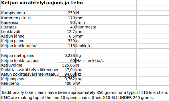

Köyhän miehen tehomittarista. Taisin tuolla aiemmin ehdottaa tätä kitaramikrofoniketjuvärähtelyanalyysitehomittausta.
Tein hiukan alustavia laskelmia ja lopputulos oli vähän tilannetta monimutkaistava. Normaalin pystypyörän ketjun vapaa jänne on pahasti juuri sen mittainen, että ketjun (kieli)värähtelytaajuus sattuu pahasti yksiin ketjun lenkkinopeuden kanssa. On siis vaikea mitata yhdestä signaalista sekä lenkkitaajuutta, että kielivärähtelyä. Ehkä juuri siksi siinä Polarin tehomittarissa käytetään kahta anturia. Jotenkin kuitenkin houkuttaisi ajatus yhdestä pystysoikeasta kelasta, johon johdettaisiin muutaman kilohertsin taajuus metallinpaljastimen tapaan ja tämän kelan läpi menevän virran muutoksista ketjun vaeltaessa kelan ohi pääteltäisiin ketjussa vaikuttava teho. Pystysuuntainen liikehän on kielivärähtelyä, eli ketjussa vaikuttavaa voimaa ja vaakasuuntainen lenkkitaajuutta, eli nopeutta.
Tuollainen tietyllä voimalla jännitetty kieli, tai tässä tapauksessa ketjupyörien väliin pingottuva ketju, värähtelee taajuudella, joka lasketaan. Poikittaisen aallon liikenopeudesta jännitetyssä langassa. v=sqrt(F/q), jossa F on jännittävä voima ja q on ketjun metripaino. Laitan laskentataulukon liitteeksi. Siinä ylempään ryhmään syötetään arvoja, joista lasketaan tulokset alempaan. Mittarin pitäisi siis tulkita kehystettyjen taajuuksien avulla paljonko teho kulloinkin on. Taajuudet vaihtavat suuruusjärjestystä koko ajan, sillä polkemisvoima ei ole vakio. Ketjunopeus sen sijaan pysyy paremmin tasaisempana. Tästä saattaisi olla pääteltävissä, kumpi taajuus on kyseessä.
Ketjujen painoista löysin jotain tietoa. Painot pyörivät 240-350 g / 116 lenkin paketti.
Ketjun värähtely ja teho.ods
(6.5 KiB) Tiedosto ladattu 222 kertaa
