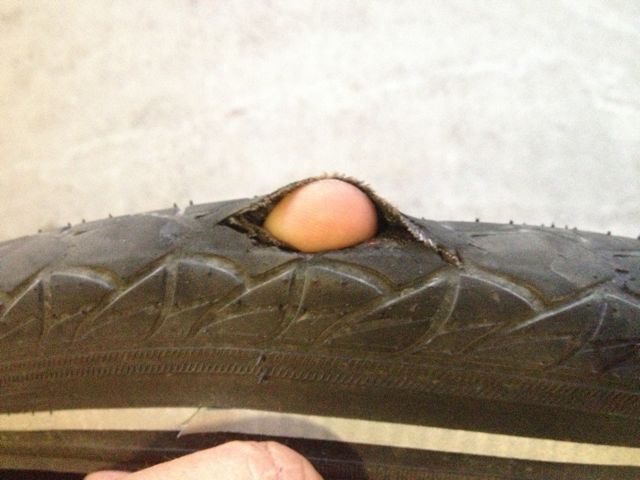

Mulla Duranot kesti takana vajaa 4000 km, edessä muistaakseni 4500 km ja omasta käyttövirheestä joutui vaihtamaan ennen aikojaan. Justiin laitoin käytetyn sport contactin taakse eli käyttökokemuksia on lähiviikkoina kerrottavana.
Kendat edessä on yllättäneet positiivisesti, olisiko tonni takana? Rullaa sateella paremmin kuin Durano, pistosuojauksesta ei ole tietoa, yksi rengasrikko on ollut...
Voisiko Schwalbella olla reilummat laatuvaihtelut nykyisin? Minulla on niiden kanssa ollut aika hyvä tuuri.

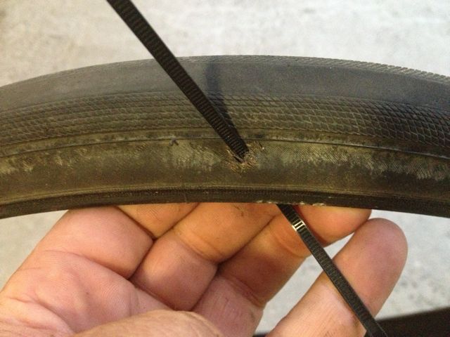

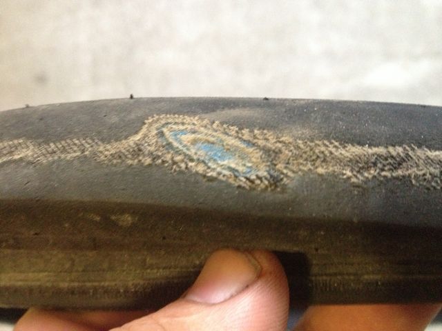

Joo viimevuotiset duranot olisi vieläkin ajokunnossa. Ajettu n. 3500km... Mitä nyt halkeamia reunoissa. Mukavuus syistä vaan haluaisi leveämpää rengasta eteen. Takana pyörinyt tämän kesän bigapple. Siinä ei ole minkäänlaista kulumisen merkkejä.
Pientareen puoleinen rengas tuntuisi menevän rikki herkemmin vaikka nyt koittanut vähän keskemmällä ajaa. Lisäksi saman puolen vanteessa ei tunnu puolat kestävän. Useamman jo vaihtanut tälle kesälle...
Laittelin pieterille viestiä renkaista, jos hän vaikka viitsisi laittaa reklamaatiota valmistajalle... Katotaan mitä sieltä vastataan.

Re: Mango+ velomobiili
Voi. Minulla on highracerissa ollu valmistumisestaan asti kojakit eikä vieläkään mitään vikaa. Kickbikessä takana "taskuun taiteltava" kojakki, toinen kokonainen kesä menossa ja kyljissä pikku murtumaa :(
Olisiko se laatuvaihtelu vanhenemista? Pieniä kumeja menee vähän, tekevät kuitenkin ison erän kerrallaan, joten viimeiset seisovat varastoissa pitkään.
Mulla Mango Sportissa eka rengaskerta,edessä Schwalben Duranot ja takana Kojak kesti ruhtinaalliset 9200km.ennenkuin kudos alkoi näkyä eturenkaissa.Vaihdoin samanlaiset tilalle.Uusi rengaskerta kesti reilut 3000km ,kun Durano repesi edessä sivulta halki.Lieneekö käynyt asfaltin reunaan tai suurempi kivi osunut ajon aikana ? Tänä vuonna Duranot revennyt toisenkin kerran kyljestä. Schwalben renkaitten heikkous taitaa olla nuo kyljet vaikka kulutuspita keskellä on suht vahva,minun mielipiteeni tällä hetkellä

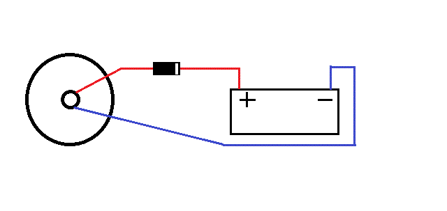

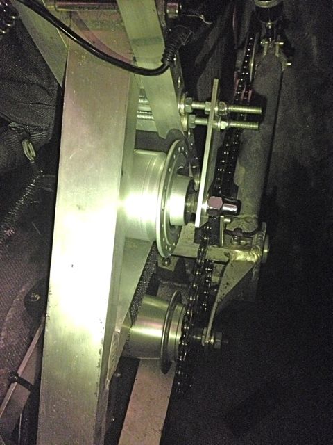

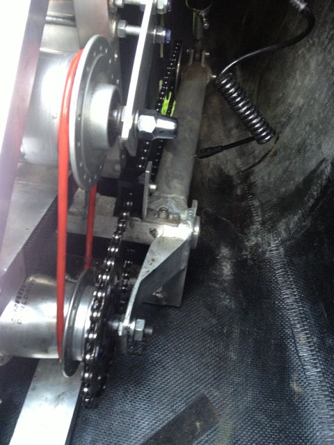

Tänään sain laitettua myös hihnan napadynamoa varten. Taidan kuitenkin viritellä kiristimen hihnalle, jotta sen tarvittaessa pois päältä. Nyt tuntui vaikuttavan yllättävän paljon polkemiseen vaikka en ladannut edes akkua. Paikallisen elektroniikka liikkeen mukaan akkua piti voida ladata pelkällä johdolla, mutta eihän se tuolla tavalla toiminut. Mitäs tuohon pitää laittaa väliin?

eemeli kirjoitti:
Varmasti vaikuttaa, ei ole sattumaa ettei voimansiirroissa yleensä käytetä kumiremmejä jos tavoitteena on pienet tehohäviöt.
eemeli kirjoitti:
Vähintään diodi plus johtoon ettei akku purkaannu moottorin kautta silloin kun vauhtia on vähän. Miten totesit ettei toimi?

Viesti Kirjoittaja eemeli »
Vaihdenapa liikahti kun laittoi johdon kiinni eli purki käsittääkseni akkua väärään suuntaan.
-Janne-
eemeli kirjoitti:
Siltä vaikuttaa, Diodi piuhaan näin:
Vieläköhän nykydiodeista tuollainen rantu löytyy joka ilmaisee virran kulkusuunnan, sillon ku viimeks noita pyöritellyt ovat näyttäneet tällaisilta:
Tuohon käy melkein mikä vaan, jos se on sen kokoinen että silmällä näkee ja tinattua saa niin virrankesto on luultavasti riittävä.

Iso kiitos Jukalle selkeestä ohjeesta... Laitoin diodin johtoon ja nyt tuntuis pelaavan.
Toinen alkuperäisistä akuista heräs tänään henkiin. Piti olla jo mennyttä kalua... Nyt voi ladata toista akkua kun toinen on käytössä. Testaillaan lisää ja toivotaan parasta.
Tänään reilu kuudenkympin akunlataus lenkki vähän reilu kolmenkympin keskarille eli ei tuo dynamo kai kauhiasti jarruta menoa...
