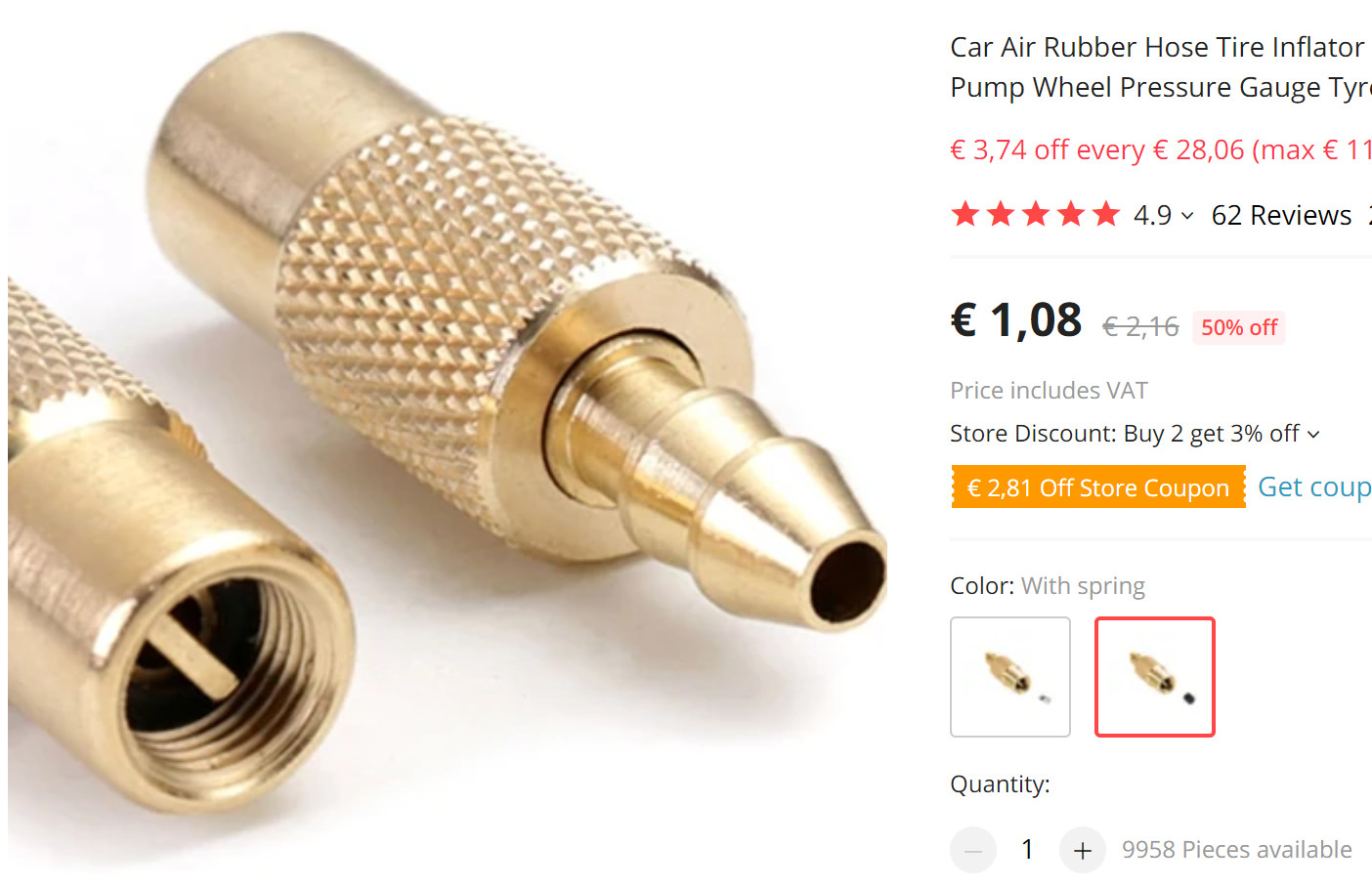

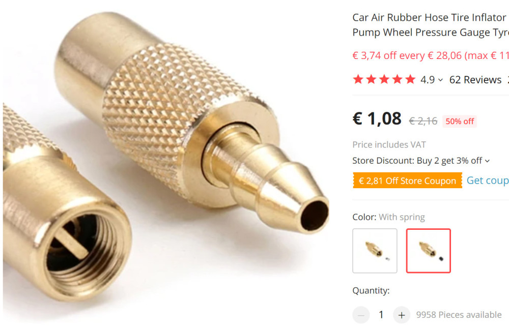

Kierrehän tuossa näyttäisi olevan. Voi olla vähän nihkeä pyörimään aluksi, mutta kyllä sen oranssin osan pitäisi pyöriä kierteeltään pois, jolloin lakkaa puristamasta O-rengasta ja letku lähtee vetämällä pois.
Minä olen lopen kyllästynyt noihin "pika"-suuttimiin. Ostin kiinalaiselta kierrettävän liittimen, jolloin Schrader, eli autonventtiiliin saa pumpun aina luotettavasti kiinni. Prestaa ja Dunloppia varten siihen saa tietenkin kierrettyä adapterin yhtä luotettavasti.
Minusta on jotenkin hölmöä tehdä pikakytkentäisiä pumppauspäitä, kun se venttiilin korkki on kuitenkin kierteellä kiinni. :roll:

Mitä menetät, jos kokeilet. Minä panisin tuollaisen kierrettävän suuttimen, niin loppuu ongelma. Yrittäisin kiertää tuota mansettiosaa. Jos ei aukea, niin katkaisisin letkun ja puristaisin sen letkuklemmarilla tuollaiseen kierrettävään suutinpäähän kiinni.

Mä en oo vielä kyllästynyt,onhan pikaliitin kumminkin helpompi laittaa kiinni kuin ruuvi. Tämänhetkinen ongelma periaatteessa johtui väärästä käytöstä. Toki jos ongelmia ilmenisi oikeasta käytöstä huolimatta, niin sitten pitää miettiä uudelleen. Ei olisi ainakaan kallis tuollainen aliexpressin liitin. Logiikka lienee se, että venttiilin korkki laitetaan kiinni kuukausiksi ja pumppu muutamaksi minuutiksi.Siksi ei viitsisi ruuvata pumppua kiinni.Mä saan renkaan täyteen ilmaa jalkapumpulla neljällä pumppauksella eli ei tarvi sen kauempaa/paremmin pysyä kiinni.Laitoin korkin talteen kukkaroon kun pumppasin ja unohdin laittaa sen takaisin. Kun sitten kuukausien päästä yritin laittaa korkin takaisin, se ei enää mennyt.Ihan kuin korkki olisi nyt liian iso. En oikein tiedä miten olisin voinut sekottaakaan korkkeja.
