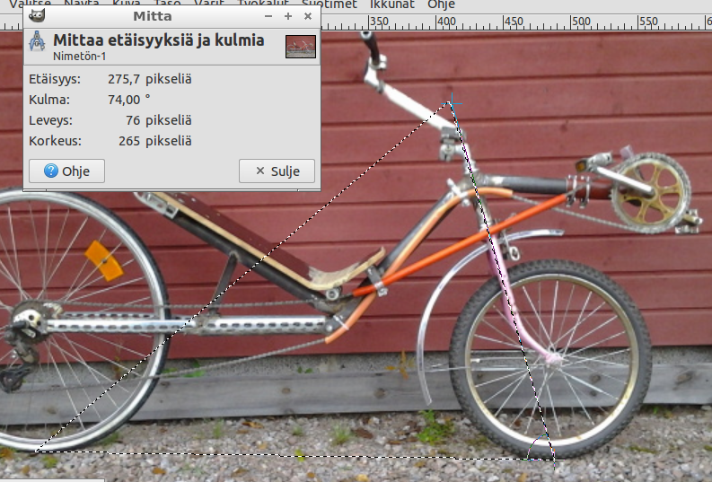

oki kirjoitti:
Mikä kulma on paras tuolle etuhaarukalle ja kuin suoraksi etujättö on tehtävä :?:
Jos tekis nyt niinku silleen oikein :D
Vakio haarukalle vakio kulma, yleensä kai noin 67astetta?
Jos keulakulma on pystympi niin haarukan pitää olla suorempi ja loivemmalla kulmalla enempi mutkalla. Itse pitäytyisin vakiossa.

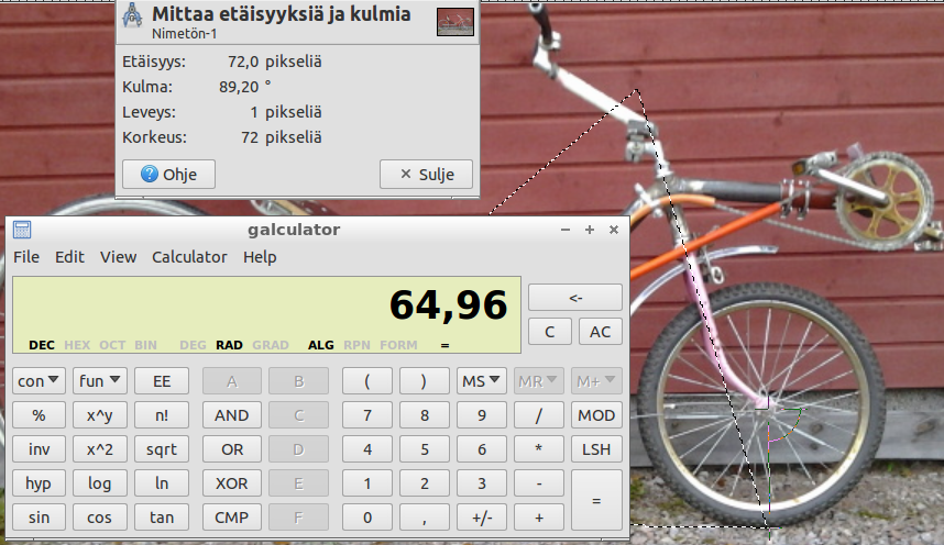

Re: TW-Bents
oki kirjoitti:
Mikä olisi sopiva (rake) mielestäsi :?:
Ohjauskulmasi on 74 astetta, siis pystympi, kuin alkuperäisessä pyörässä. Tästä syystä haarukan 64 mm offset (rake) aikaansaa tilanteen, jossa jättö jää lähes nollaan (6mm). Perän laskeminen 120 mm muuttaa ohjauskulman 70 asteeksi, joka nostaa jätön 24 mm. Haarukan oikaiseminen lisää jättöä enemmän. Näkisin sopivan haarukan offsetin (raken) olevan noin 40 mm jos perää lasketaan tuon 125 mm, jolloin jätöksi muodostuu 50 mm. Jos perä jää tuolle korkeudelle, voisi haarukka olla täysin suorakin, jolloin jättö olisi 73. Jos perää lasketaan sen 120 mm tulee jätöksi 92mm, joka sekään ei ole aivan mahdoton. Sopiva jättö tuolle pyörälle olisi 50-80 mm. Enempikään tuskin haittaisi. Jättölaskurilla tuota voi pähkiä enemmän. Jättölaskuri

Re: TW-Bents
oki kirjoitti:
Mustasudenkorento kävi koe ajamassa pyörän
Kiitoksia koe ajosta.
Tosiaan tuo ohjauksen laakeri on saanut ilmeisesti ajan saatossa siipeensä.
Normi tilanteessa ilman painoa oli hyvinkin kevyt ja toimivan oloinen mutta kun istuit kyytiin niin laakerit eivät enään toimineet toivotulla tavalla...
Sitten kun saat tuohon tosiaan sen takahaarukan ja ketjulinjan vastukset sen mukaisesti setvittyä niin alkaa kummasti kulkemaan.
Tämä sanomani ei pidä paikkaansa--> "Keula kulmakin paranee automaattisesti kun tarkoituksenasi on nostaa takapäätä haarukan vaihdon yhteydessä."
Pitää ottaa uusinta testi tulevaisuudessa. :D
Edit, oiottu omia hourailuja,,,
Re: TW-Bents
Mustasudenkorento kirjoitti:
:shock: Jättö on tällä hetkellä 6 mm. Edellisen viestini kuvassa se näyttää jopa nollalta tai hitusen negatiiviselta. Aivan liian pieni joka tapauksessa. Perän nostaminen pienentää sitä lisää. Sopiva jättö olisi 50-80 mm. 40 mm perän nosto muuttaisi jätön negatiiviseksi (-3 mm). Tuohon ei nyt auta muu, kuin suorempi (vähemmän taivutettu=pienempi offset(rake)) etuhaarukka, jos perää pitää vielä nostaa. Kuten edellisessä viestissä ehdotin, etuhaarukkaan pitäisi saada pienempi, noin 30-40 mm offsetti (rake). Nyt se on 64 mm :shock:

Re: TW-Bents
Olet Jori tapasi mukaan oikeassa.
Tämmösellä amatöörilla menee välillä puurot ja vellit sekaisin.. (lue aina...)
tuo oli paikan päällä lankulla mitattuna siten että akseli oli noin 1cm emäputken keskilinjan takapuolella.
Minusta tuossa ohjaus tuntumassa ei ollu suuremmin valittamista muutakuin että se oli jäykkä...
