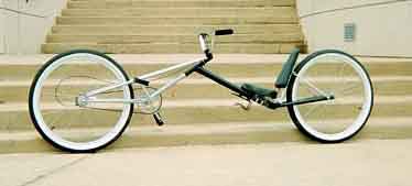

Tavalliseen tapaan, Nokian jälkeen taas alkaa kiinostus matalampaan pyörään nousta. Python olisi matala, mutta onko se tarpeeksi matala Nokian vastatuuleen, etenkin 26/26 python?
Ja onko python liian vaikea/rasittava ajettava 12h, Pastori on kerran ajanut 12h pythonilla, ja uhkaili sen jälkeenkin ajaa, vaan ei ole näkynyt?
Oma python suunnitelmanihan on ollut tehdä muunneltava, eli erilaisia periä samaan keulaan. Yksi potentiaalinen perä olisi tandem-perä,
jolla voisi lasten kanssa ajaa Nokian lyhyempiä matkoja, mutta vähän epäilyttää pysyykö python lapasessa jos selän takana on toinenkin polkija.
Ja python 200m ajoon, ei ehkä se paras pyörä ajaa 110% tehoilla...

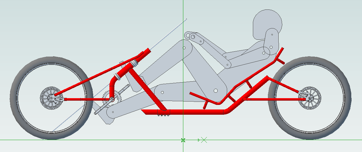

Eipä ajatella MBB:tä niin yksioikoisesti korkeaksi. Tähän tyyliin saa isopyöräisen ja niin matalan kuin haluaa, vielä tehokkaalla voimalinjalla. Mielestäni varsin sopiva konsepti radalle. Helppo tehdäkin valmiista haarukoista ja kolmioista.

Tuolla painopisteen korkeudella, akselivälillä ja keulakulmalla tasapainoilu on melkoinen suoritus jo itsessään, varsinkin kun siihen osallistuu sekä kädet että jalat :roll:
Päämatka on tietty 12h. Sitä taas ei voi ajaa pyörällä, jolla ei aja muuten. Jotta minä voin ajaa pyörällä, sillä pitää pystyä ajamaan soralla, tai sen kuljetus auton kyydissä pitää onnistua kohtu helposti.
Hankalasti tasapainoiltava ei sovellu soralle.
Noin pitkän kuljettaminen auton sisällä on mahdottomuus. Kattotelineillä, ehkä jotenkin menis. Katkaistava pitäisi olla. Ei ehkä jatkoon.
Tandem-pythonista, on sitä jotkut kokeilleet:
http://en.openbike.org/wiki/Stokid_Python
Näissä toki takakuski ajaa 'pystäriä'. No, tuollaisen perän tekeminen olis tietty helppoa, pystärin perä vaan kemppiliimalla kiinni ja menoksi.
Edit: mutta jos takakuski ajaa pystäriä, niin saako moisella kisata Nokialla?

tavasti kirjoitti:
Miksei, jos ajoasento on sama, mutta vain matalemmalla kuin "arkipyörässä"?
Vuosi sitten oli Nokialla tarjolla valmis pyörä 12h ajoon parilla satkulla, mutta ei kelvannut kellekkään :wink:
tavasti kirjoitti:
Tuo viljamin piirtämä on katkaistava, liitos samassa kohdassa kuin pituuden säätö.
tavasti kirjoitti:
Rakennat yhtälöä joka takaa sen ettei tarvi tehdä mitään ;)
