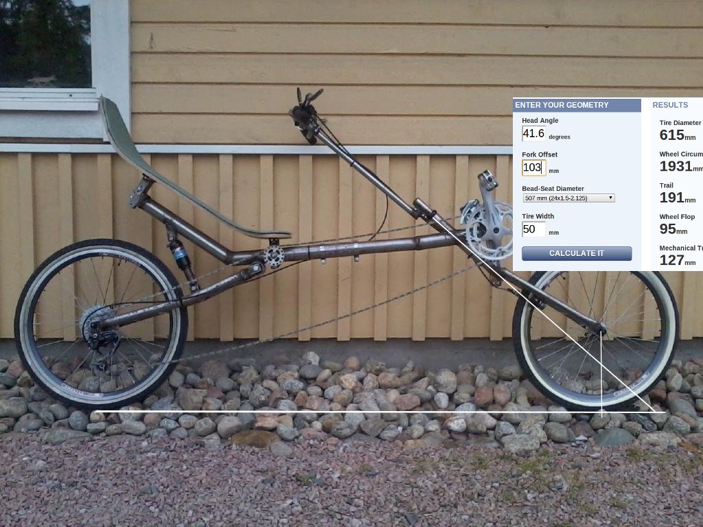

Mittailin kuvasta ohjausgeometriaa. Näyttäisi olevan vielä aika suuri jättö, 190 mm. Voisi varmaan lisätä haarukan offsettiä. Se on nykyään reilut 100 mm. Mielestäni sitä voisi lisätä vaaratta tuonne 180-190 mm pintaan, jolloin jättö putoaa 75-60 mm luokkaan. Itse kokeilisin noin vinolla ohjauskulmalla nollajättöä tai jopa hieman negatiivista saadakseni tuntumaa vinon ohjauskulman ja jätön vuorovaikutussuhteista. Ennan kuin maalaat etuhaarukan, voisit varmaan laittaa kunnon latat haarukan etupintaan. Tähän lattaan sitten dropouturia parin kymmenen millin välein. Ja ei kun kokeilemaan. Kun oikea jättö löytyy, sitten taivutat haarukan offsetin oikeaan arvoonsa. Offsetin lisääminen vaikuttaa pyörän ulkonäköön. Keula laskee hiukan alemmas, jolloin runkoputki kääntyy vaakasuoraksi ja polkimet siirtyvät alemmas. Pyörä tietenkin pitenee, joten jos et halua sitä, täytyy jättö jättää suureksi.
Jepulis. Ja näköjään kerkesit ennen mua mittaamaan toteutuneen ohjauskulman, jonka piti olla se 45. Taittui tuo yks liitos emäputkessa koeajolla kun se oli vasta hepillä kiinni.. ja tietenki räkäsin sen umpeen sen jälkeen :D
Hyvä idea tuo säädettävä offset, ei pitäs olla sen kokeilun kanssa suurta ongelmaa.

Selvis ainakin yksi kierous, tämän takia aioin laittaa aluksi kaksoisputkirakenteella: rungon etuosa oli vähän kiertynyt takaosaan verrattuna. Piti tehdä suorakaideputki-viritys minkä kiinnitin vanteisiin, ja sitten löysäsin teleskoopin ruuveja ja väänsin suoraan. Paljoa kieroutta ei näköjään tarvi että kääntyy herkemmin toiseen suuntaan. Nyt on parempi vakaus vauhdissa.
Pituuden säätö onkin hankalaa, vaikea laittaa pelkän viivamerkinnän perusteella suoraan.

Kokeilinpa tuossa hitsata lattaa etuhaarukkaan. Alkuperäinen haarukan offset oli 105mm, nyt oli reiät 150mm ja 170mm. Liian lyhyet latat oli, jäi testi vajaaksi. Muttamutta, 150mm tuntui ehkä jopa huonommalta kuin alkuperäinen oli jotenkin oudolla tavalla wheel floppia ja pehmeyttä yhtä aikaa, 170mm oli jo aika "smooth" eli ei tarvinnut hirveästi voimaa käyttää. Vauhdissa hieman, no, erilainen? Ei tota nyt oikeen osaa kuvailla. 170millillä ohjauskulmakin muuttui siihen about 45 asteeseen.
Miinuspuolena nojakulmasta tuli pystympi. Tein tuon penkin aika loivalle kulmalle :lol:
Huomasin myös että stemmi repeilee liitoksistaan. Pitäääs varmaan sorvata vähän paksumpi putki ja tukevammat korvakkeet..
Muoks: negatiivinen jättö vaatis n. 210mm offsetin haarukkaan, pitää vielä hitsata dropouttien jatkoille jatkoa :D

Jep, varmaan katkasen etuhaarukan ja hitsaan uudestaan oikeaan offsettiin sitten kun se on selvillä. En nyt tiedä sitten paljonko vaikuttaa testailuun että latat vetelee, vaikka paksua kamaa onkin.
