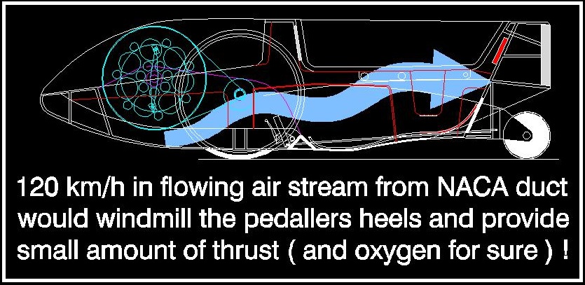

Niin vastaavia pieniä tuunauksia on mm. pakoaukkojen kääntäminen taaksepäin ja Spitfire hävittäjässä saatiin 3 mph lisää nopeutta jne.
Toinen asia oli rajakerrosimu josta Jorin kanssa joristiin jo 5 paikkaisen lowriderin tiimoilla...se on märkä aerodynaamikkojen uni...jolla siis vastusta pienennetään...olisi mahtavaa jos alle tuleva patja saadaan näin samalla NACA ductilla imettyä sisäään ja täten Newtonilaisesti vähennettyä samalla vastusta...eli tässä olisi mahdollisuus NACA ductin oikealla koolla ja sijoittelulla saada aikaiseksi 3 kärpästä samalla iskulla ( + 1 paarma ja yksi hyttynen ).
1. ILMAA KULJETTAJAN LIHASTEN JA KASVOJEN VIILENTÄMISEEN
  1. HAPPEA
  2. LIEVÄ TYÖNTÖVOIMA TUULETUSILMAN KASVANEEN KINEETTISYYDEN KAUTTA ( verrattuna ns. kylmään laitteeseen )
    4. TUULIMYLLYENERGIA ilmavirran iskiessä kantapäihin 240 kertaa minuutissa
    5. MAAEFEKTIN NEGATIIVISEN VAIKUTUKSEN ELIMINOINTI ( imun kautta alta ennen etupyörää )
Lisäksi rungon alapuolella oleva imuaukko vähentää sadeveden aiheuttamaa kosteusongelmaa.

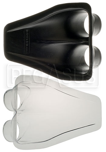

Lienee jo tutkittu muuallakin; http://www.recumbents.com/wisil/nacaduct/naca-duct.htm
Alla tähän laitteeseen idealtaan passeli dual duct ( tosin ilman letkuja kiitos ) !
dual naca inlet duct

Ram airit ja NACA ductitkin toimivat optimi oloissa just ja just...
Lentokoneisiinkin pitää lisätä monesti ylimääräisiä lärpäkkeitä NACOjen eteen jotta ilmaa saisi tarpeeksi...
Ja jos nuo ois toimivia sovelluksia ennätys pyörissä niin ihan varmasti niitä niissä käytettäisiin, samaten kuin nyloni pyöriä.
Ja jos ilmavirta puskisi kantapäätä ylös niin miksi se ei sitten jarruttaisi reittä mennessää alas..
kuinka paljon ilma ehtisi lämmetä velon sisällä kunnes sen pitäisi jo poistua?
Siinä olet varmasti oikeassa että sinne sitä happea kuskille pitäisi saada enemmän mutta siihenkin auttaisi jos kuski mahtuisi hengittämään kunnolla...
Ahtaitahan nuo kaikki kilpavehkeet ovat kun normi kinneritkin sitä on....

Mustasudenkorento kirjoitti:
Kilpavehkeiden ongelma on se, että niihin ei mahdu kuin 165-180 cm kaverit 40 cm hartialeveydellä.
Ilman vauhti hiljenee sisälle tullessaan ja kantapää on kengässä useimmiten levypinta jolla on suurin ilmanvastus siksi ( toki tietty ilmaa voidaan kuljettaa niin että se kantapäiden jälkeen virtaa kohti pilotin naamaa kahta puolen etupyörän koteloa ).
Sitä en oo mitannut kuinka paljon ilma lämpenee mutta se tulee yllä linkistä selväksi että niissä useimmat polkijat kiehuu.
Niin se vielä naca duct joka on eturenkaan edessä myös hyötyy renkaan aiheuttamasta paineesta..pressure build up. Niin ja alapuolella se on varjossa..joka saattaa alentaa imuilmaa asteen kaksi jossain kuumassa maassa.

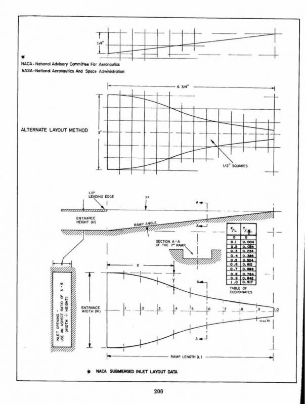

Tuskin on..niissä vaan kantapäät näkyy sivulta ja kengät alta..näytä yksi naca duct joista kengät näkyy.
real naca duct
real naca duct
