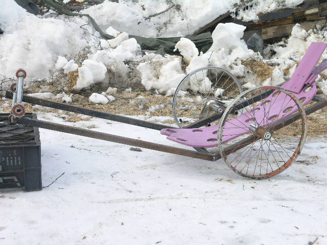

Kammet sain paikoilleen. Takakiekkojen laakereita varten hitsatusta putkesta on katkottu ylimääräset pois ja porakoneella yritän hioa sisäpinnasta vähän pois, ett saan lakerit mahtumaan - tiukassa tuntuu olevan.
Laakeripesäksi valitsemani putki olikin aika kovaa materiaalia ja hiottavaa tavaraakin on ilmeisesti paksummalti ku alunperin arvioin. Porakoneessa miulla on tommonen punanen kivi jolla yritän. Pikkuhiljaa metalliakin kait irtoo - kivi pienenee aika nopeesti. Noita kiviä on kaupassa valkosia, punasia ja mustia. Olikohan tuo valkonen pehmosin ? Kotona on yks musta mutta on muodoltaan pyöreä, pitää kokeilla ottaako paremmin ku punanen.
Olis ehkä pitänt sorvauttaa nuo osat, no enskerralla - sitten ehkä myös paremmin tiedän millasta tartten.
Ei ku hiomaan, auringon paisteeseen :D

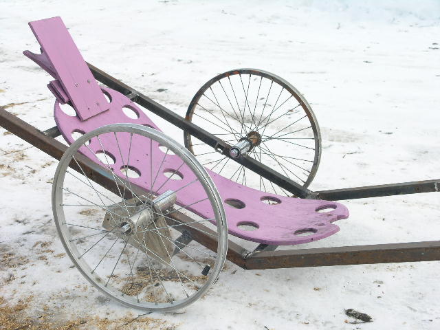

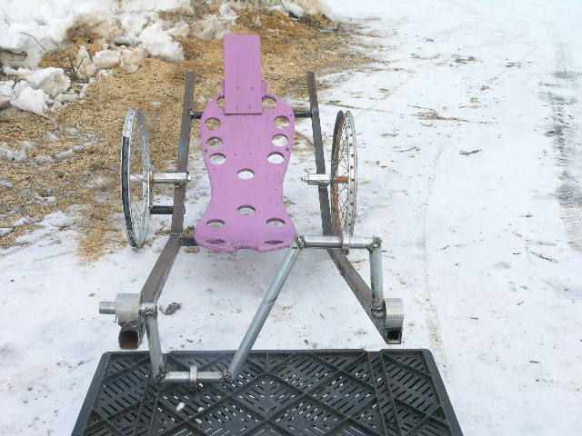

Joo, ei noita laakeripesiä voi pyöreiksi sanoa eikä ne oo myöskään kartion malliset :oops: Sorvaten sais kunnolliset ehkä joskus.
Sain kuitenkin kiekot tuohon alle ja koeistunta suoritettu - toivo heräs :D kyllä tästä hyvä tullee 8)
Huom. kuvat parantuneet silmissä :wink:
Viestit: 14426
Re: kehitysversio kolmipyörä 2
Kaunis lila (onkohan tuo lila?) penkki. Tuohon saisi aika kätevästi myös kevyen penkin tekstiilihihnasta. Jämyä runkoputkea ympärillä kaikilla sivuilla. Putoaisi lähes pari kiloa painosta melko vähällä työllä.
Kuvat ovat tosiaan parantuneet niin, ettei enää Petrin ottamiksi tunnista. :D
Tuon penkin heitin siihen vaan koeistuntaa varten. Miks ei hihnapenkkikin kävis mutt ajatelin ett jos/kun tän aikanaan kattaa niin se viistopohjaosa takana toimis myös penkkinä.

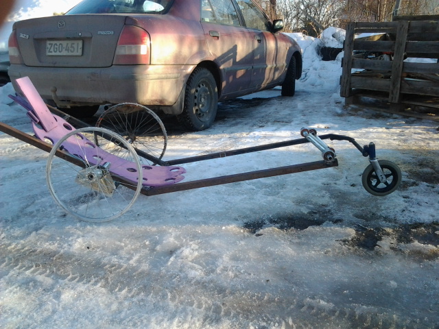

Romuja penkoessa, löyty pyörätuolin raato - siitä pikkukiekosta ( halkaisia n. 200mm ) vois kokeeks tehdä etukiekon. Tästä taitaa taas tulla varsinainen kokeilupyörä :roll:
Eli yks puoleinen ripustus kuin tadpoleissa, mutta pyörän keskilinjalle? Tämmöinen ratkaisu kiehtoisi itseänikin, olisi ehkä aavistuksen keveämpi ja katteen muodon voisi valita vapaammin kun ei tarvis murehtia haarukan kiinnityspistettä.
2013-03-27 17.06.10.jpg (168 KiB) Katsottu 7524 kertaa
Keula hahmotelma
nayttaa pirun pienelta.
