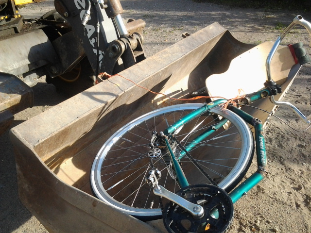

No klapista viis , kunhan ei polkiessa tunnu ;)
Toimii miulle työsuhdepyöränäkin tämä pyörä kun just mahtuu kaivurin kauhaan, yhtään pitempi ei mahtus.

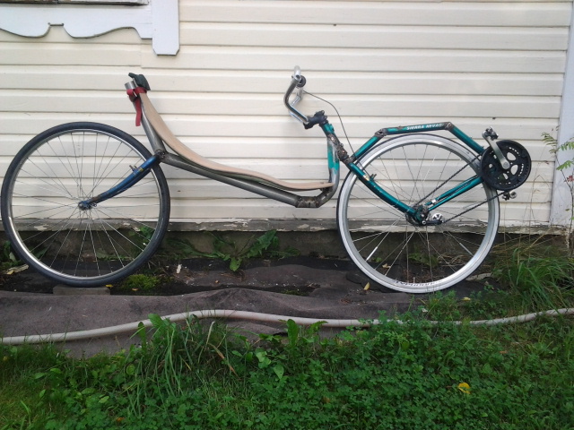

Tämän hetkisessä muodossaan. Vaimo katto ja sano ett pitäs koristella, tarkotti hiomista ja maalaamista. Tiedä häntä ;)

Tällä nyt jonkin verran ajoa takana, yhä keula seilaa hiukan - ehkä lisäkilometrit vähentää tuota vengurtelua.
Hiljanen vauhti tai kapea paikka lisää epävakavuutta. Äkkitilanteissa pari kaatumista. Toivottavastii tuo ajotekniikka kokemuksen myötä vielä paranee.
Eilen ajettiin Joutsenoon ja takasin n. 40 km yhteensä. Joutsenon kirkonmäki jäi nousematta kun rengas vingersi hiekalle, sutas ja sitten meni usko - mäennousu kykyä odotellessa, taitaa olla miehestä kiinni :oops:
Tavaraa mahtuu mukavasti penkin alle roikkumaan, Jorin tyyliin :mrgreen: Tykkään kyllä tästä pyörästä, joka päivä enemmän :wink:
Viestit: 17895
Re: kääntyväkeskiöistä yrittämään
Hiekka ja muuta roinaa heittää syliin ja ympäriinsä, johtuu siitä ett renkaan ja tuon yläputken väliin ei jääny ku milli. Hiekan murut ei mahdu siihen rakoon - hiekkapilvi leviää molemmin puolin putkea ja kulkeutuu vauhdissa päälle. Iltasella saa hiuksista asti kaivella kivenmuruja :mrgreen: Voi olla ett osa tulee takarenkaasta, ainakin sieltä tulee vesisuihku hiuksiin märästä asfaltista. Takarenkaaseen auttas tietysti lokari mutt eteen ei mahdu ennen säätämistä. Eipä tuo ole suuri ongelma, vielä - kun lunta alkaa tulla sitten voi olla ett ei rengas pyöri.
Jos tuohon sais tehtyä haarukan vähän edemmäs, samalla vois avata isompaa rakoa renkaan ja putken väliin. Mahtus tarvittaessa paksumpi rengas vaikka talveks, nyt on 32mm "löytörengas"
Vasen olkapää ja olkavarsi kipeytyy ajaessa, ilmeisesti jäkitän käsillä vielä tai ainakin toisella, ohjaustangosta.
Viestit: 17895
Ohjaustanko on vasemmalta taittunu vähän, voiko pieni ero käsien asennossa aiheutta kipua ?
