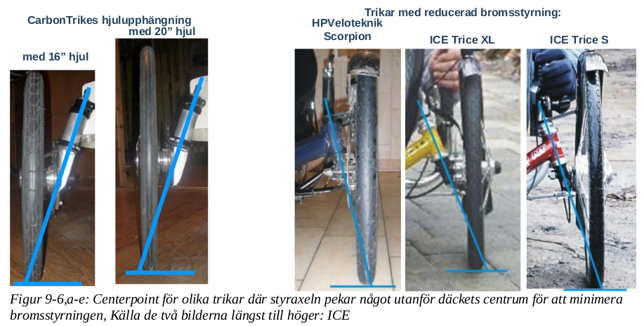

Ei, vaan pyörän keskitason ja ohjausakselin maan pinnan läpäisevän pisteen sivuetäisyyttä. Jättö on saman pisteen pituussuuntainen etäisyys, olkapoikkeama sivusuuntainen.
Tässä kuvassa kaikki olkapoikkeamat ovat negatiivisia. Vetävässä pyörässä (vain toinen puoli vetää) on hyvä käyttää pienempää olkapoikkeamaa vedon muutosten vaikutuksen ohjaukseen minimoimiseksi. Jarrutusvetelyn takia negatiivinen olkapoikkeama on parempi, samoin yksipuoleisen vedon kannalta, mutta vedon vaihtelun suhteen pienempikin negatiivinen poikkeama riittää.

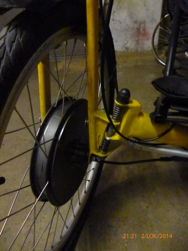

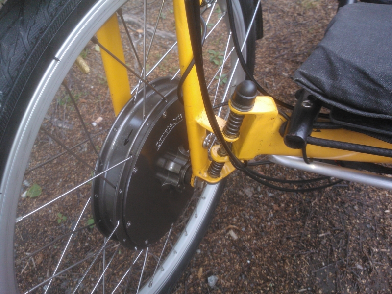

Kuvia, kiitos muutoksista. teitkö jotain noille etukiekkojen ripustuksille?
SH23 napamoottori.jpg (415.23 KiB) Katsottu 7628 kertaa
Ylempänä olevassa kuvassa on etukiekkojen ripustus korjauksen jälkeen, alempana ennen korjausta. Hitsasin tukikolmiot tukemaan haarukan kannattimia niinkuin SH22:ssakin olin tehnyt. Hyvin on nyt kestänyt. Myös moottorihaarukan akselihahlon reunoja olen vahvistanut lisähitsauksin.
