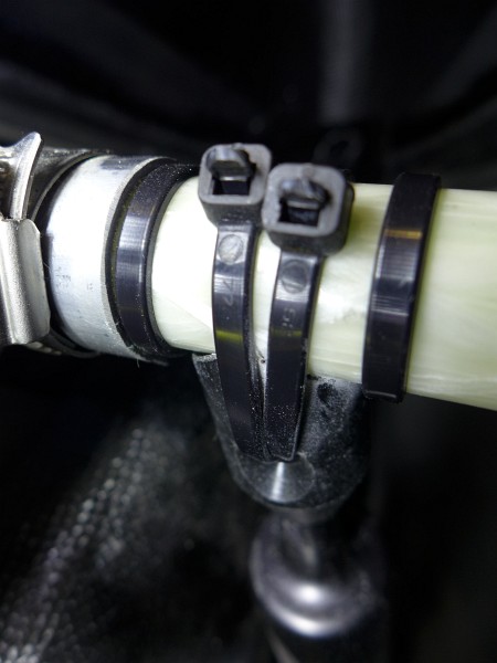

Onko tarkotus vaihtaa viottunut putki uuteen samanlaiseen, vai onko tuo uus jotenkin vahvempi?
Eiköhän tuo samanlainen ole. Päällepäin samannäköinen, selvinnee kun sahaan vanhan pois.
(edit: uudessa kuidut näkyy paremmin pinnassa, ei siis ole ihan samanlainen)
Normaalistihan tuo kestää koko kinnerin eliniän, vaan ei tässä tapauksessa.
Onko iskari tuossa putkessa kiinni ?
Mitä nuo klemmarit ja nippusiteet tekee tuossa ?
Iskari nojaa putkeen alaviistosta päin, nuo nippusiteet pitää iskarin yläpään (musta muovipalikka) paikallaan.
Mun mielestä ei kovin fiksu kiinnitystapa, nyt iskari painaa putkea lyttyyn.
Putken ympäri kiristettävä panta/klemmari tms. olisi parempi (ei täydellinen sekään).
Alkuperäisen iskarin kiinnitys oli erilainen, ks. kuva alla.
Klemmarit kiinnittää Mangon alumiinirungon ko. putkeen ja sitä kautta koriin.

On viisainta vaihtaa putki uutteen, koska siihen on ripustettu klemmareilla alumiinirunko ja nippusiteellä iskarin yläpää.
Tässä näkyy iskarin yläpää, kiinni kahdella mustalla nippusiteellä.
ja tässä alumiinirungon takapää kiinni klemmareilla lasikuituputken alla. Huolestunut omistaja taustalla. :)

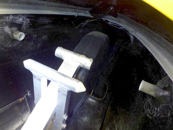

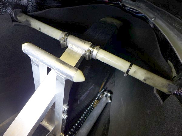

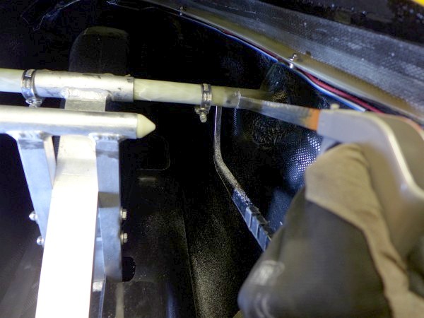

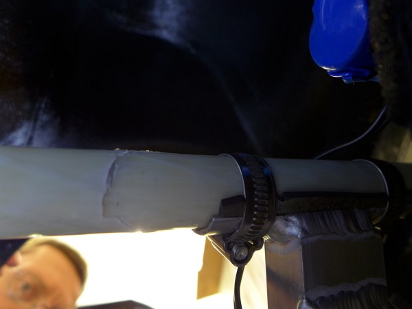

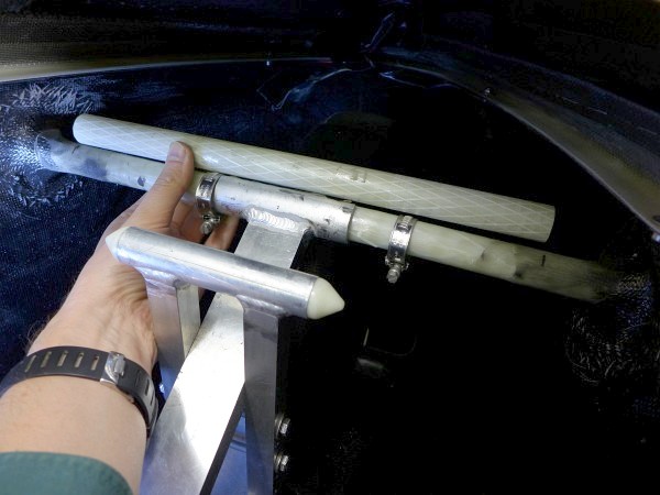

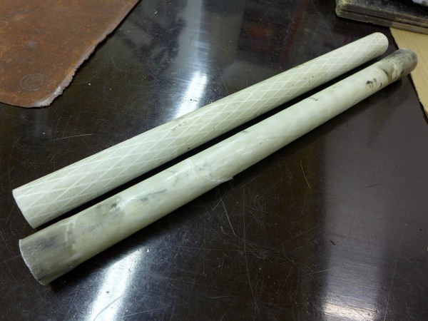

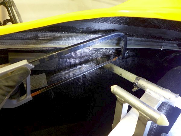

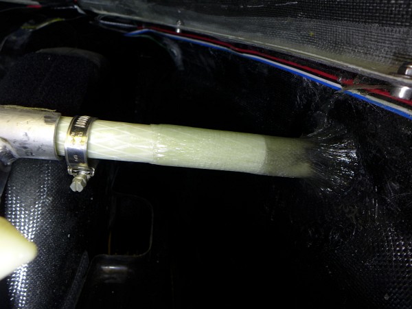

Tjoo flunssa iski väliin, homma jatkui vasta tänään. Sahailin vanhan putken pois ja sovittelin uutta paikoilleen. Laminointi jäi huomiselle.
01 alkuperäinen putki.jpg (89.6 KiB) Katsottu 4243 kertaa
02 uuden putken sovittelua.jpg (83.66 KiB) Katsottu 4243 kertaa
03 ei mahdu sahaamaan ylhäältäpäin.jpg (98.65 KiB) Katsottu 4243 kertaa
04 siispä pitää sahata alhaalta päin.jpg (87.62 KiB) Katsottu 4243 kertaa
05 putki pois.jpg (100.23 KiB) Katsottu 4243 kertaa
06 uusi ja vanha putki.jpg (96.15 KiB) Katsottu 4243 kertaa

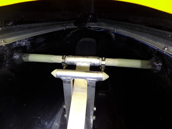

07 uusi putki paikallaan ja lasikuitusukat odottamassa laminointia.jpg (94.04 KiB) Katsottu 4243 kertaa

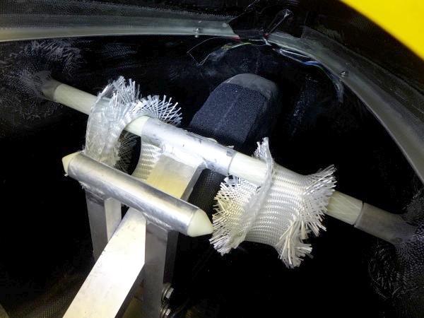

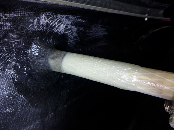

Tänään pääsin vihdoin laminoinnin kimppuun. Ohjeen mukaan punnitsin korjaussetin mukana tullutta epoksia 50 grammaa muovikippoon ja perään 20 grammaa kovetinta. Sekoittamisen jälkeen sivelin kerroksen hiekkapaperilla karhennetulle korjausalueelle ja taputtelin ensimmäinen lasikuitusukan paikoilleen. Lisää epoksia ja toisen sukan painelu edellisen päälle. Lopuksi vielä epoksikerros ja valmista tuli. Nyt minimissään kaksi vuorokautta kuivumista, eli aikaisintaan sunnuntaina pääsisi kokeilemaan.
Sinnerin mukaan sauman päälle ei tarvinnut kietaista teippiä tms ylimääräisen epoksin puristamiseksi pois. Toivotaan että kestää noinkin.
Ensimmäinen "ihan ite" tehty laminointi, kipinä jäi että lasikuidusta/hiilikuidusta voisi saada suht helposti tehtyä kaikenlaista kivaa... :-). Kun epoksia jäi ylitse ja setin mukana tullutta ylimääräistä lasikuitunauhaa en kinneriin kietonut, niin vuoleskelin finnfoamista pienen "kapulan", jonka päälle kiedoin pari kerrosta nauhaa epoksin kera. Lopuksi päälle erkkaria puristamaan kerrokset kasaan ja poistamaan ylimääräisen epoksin. Kunhan kuivuu, niin pääsee ihmettelemään ja vääntelemään lopputulosta.

Hyvinhän tuo korjaus näytti sujuneen. Lämpö nopeuttaa tuota lujittumista huomattavasti jos ei meinaa malttaa odottaa.
Samaa mieltä noista kuitutöistä ettei ne nyt niin vaikeita ole kun kerran minäkin vähän osasin. Erityisen siistiä jälkeä jos pitäisi tehdä niin se taitaisi vaatia paljon harjoitusta, mutta sellanen ok jälki tuntuu onnistuvan jo aika pienellä harjoittelulla.
Tuosta epoksin määrästä tuli mieleen että 50+20g taisi olla aivan liian paljon? Minäkin tein ekan satsin aivan liian isona, jotenkin oli vaikea arvioida sen riitoisuutta.

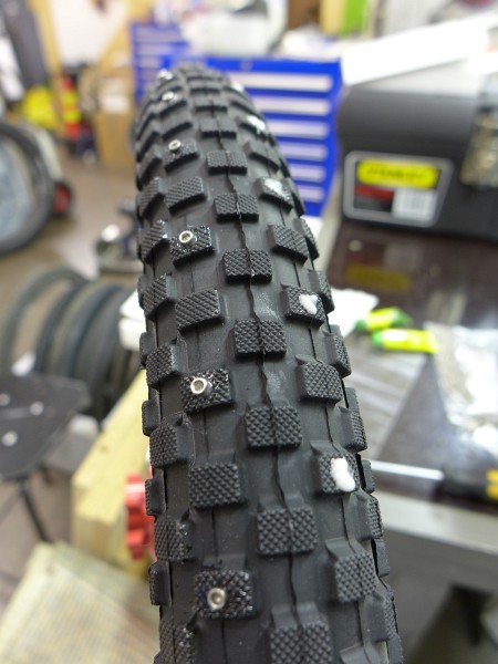

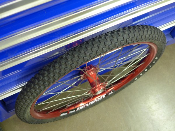

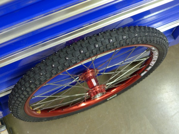

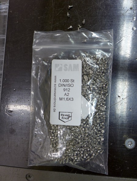

Tämän illan projekti oli bmx-renkaan "nastoitus", eli ruuvien liimaaminen renkaaseen.
Täällä foorumilla oli taannoin juttua ruuvirenkaista (kirjoittaja taisi olla noja), ja linkki Fillari-lehden foorumille ko.
askarteluihin. Tuon innoittamana tilasin taannoin jutussa mainittuja kuusiokoloruuveja, joita ajattelin jossain vaiheessa kokeilla. Nyt oli selvästikin tullut niiden aika, ja kaivoin varusteet esiin:
  • Tioga Comp X -rengas
  • M1,6x3 -kuusiokoloruuveja
  • epoksiliimaa
  • 1,5 mm:n kuusiokoloavaimesta katkaistu muutaman sentin pätkä
  • akkuporakone (ruuvinväännin)

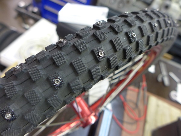

Homma eteni pääpiirteissään näin:
1) ensin rengas vanteelle ja paineet sisään
2) epoksiliiman sekoittelua ja tikulla pieni määrä nastoitettavien nappuloiden päähän
3) ruuvi kuusiokoloavaimeen (ruuvinvääntimeen) ja jokunen sekunti ruuvin pyörittelyä ja painamista renkaan nappulan keskelle
4) ylimääräisten liimojen pyyhkiminen ja tarvittaessa lisäpyörittelyä, jos ruuvi ei jäänyt riittävän syvälle.
Laitoin ruuvit kahteen riviin, joka toiseen nappulaan. Näin asetellen renkaaseen meni 96 ruuvia. Keskipaloihin en ruuveja laittanut, veikkaisin niiden painuvan renkaan läpi turhan nopeasti, jos edes paikoillaan kestäisivät.
Huomenillalla yritän ehtiä kokeilemaan, ainakin vielä on sopivan liukas keli täällä Pirkanmaalla :) . Eturenkaissa ei liukuesteitä ole, toivottavasti ei lähde lapasesta (= mene jarrutukset pitkiksi tai puske mutkissa).
Perinteisiä nastarenkaita aiemmin käyttäneenä (siis pystypyörissä) olen hieman skeptinen näiden ruuviviritysten suhteen:
A) Ruuvit tulevat kulumaan nopeasti, nämä varsinkin kun ovat ruostumattomia (=pehmeitä). Toisaalta itselle tuskin kertyy kauheasti kilometrejä talvikaudella. No keväällä tämäkin sitten selviää.
B) Jääpito voi olla uutena kelvollinen, mutta asvalttiajo kuluttaa ruuvien kannat pyöreiksi ja pito heikkenee selvästi nopeammin kuin oikeilla kovametallikärkisillä nastoilla.
C) Ruuvit voivat painua ulkorenkaan läpi, varsinkin kun oikeiden nastojen kaltaista laippaa ei ruuvissa ole. Nyt käytettyjen 3 mm pitkien ruuvien kärki on jo tällä hetkellä runkokoordien tuntumassa.
D) Mahtaako liima pitää ruuvit renkaassa, vai ropiseeko suurin osa jo ensilenkillä?
Kaikesta huolimatta odotan mielenkiinnolla, kuinka ruuvirengas selviytyy tulevasta talvesta. Jos pito ei riitä, niin tarvii askarrella järeämpi versio, eli ruuvailla pitkät terävät ruuvit renkaan läpi sisältä ulospäin. Sellaisella "jääratarenkaalla" luulisi jääpitoa riittävän.
Lumikelillä nastat eivät auta, joten ainakin isompien lumipyryjen jälkeen valitsen tallista jonkun toisen kulkupelin kuin kinnerin. Ellen sitten asentele tuohon sähköapua...

Re: Suomen Mangokanta kasvaa (tai sitten ei...)
Eikö parempi lopputulos olisi tullut jos nastat olisi ruuvannut riviin tuohon keskimmäiseen nappulariviin? Kinnerissähän rengas ei kallistu.
Viestit: 5230
Aa, ok, kuvat vei lähes kaiken huomion :oops:

Uutta valkoista on sadellut maahan parina viime päivänä, joten ruuvirenkaan kokeilusta ei ole paljoa kerrottavaa. Tänään kävin heittämässä lenkin, ja pari ruuvia oli hävinnyt matkalle. Ajoalusta oli valtaosin luminen, mutta jokunen kilsa meni ihan sulalla asvaltilla. Jäisiä kohtia ei löytynyt, joten pidosta ei osaa vielä sanoa. Keli oli parempi kuin viimeksi, tällä kertaa ei jäänyt jumiin ylämäkiin. Kyllä tuo kinnerillä ajo talvella ihan kuntoilusta käy, tuleepahan hyvää harjoitusta :) .
Taitavat nuo M1,6x3:t olla vähän turhan pieniä ruuveja vetorenkaaseen, jos alkavat ropista tuota tahtia pois. Nykyiseen renkaaseen ei isompia (pitempiä) voi laittaakaan. Jos ruuvikato pahenee, niin taidan tehdä taakse järeämmän version (ruuvit läpi renkaan) ja siirrän tuon nykyisen eturenkaaksi.

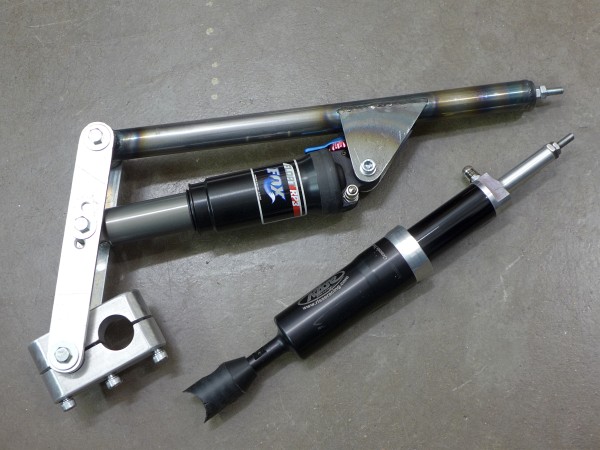

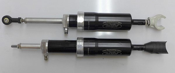

Kun en ole ollut kovin ihastunut Mangon Risse-takaiskariin (turhan kova sisäänpäinvaimennus), niin askartelin tavallisen Foxin iskarin ympärille kuvan mukaisen linkkuhässäkän. Painava kuin mikä, mutta eihän se protoilussa haittaa. Kevyemmän version voi tehdä myöhemmin, jos tuntuu muuten toimivan.
Tämän päivän lenkin perusteella ei vielä voi kovin syvällistä analyysiä antaa, mutta kyllä tuo nyt tuntui pehmeämmin tärskyt imaisevan kuin alkuperäinen. Paineet on vielä hakusessa, nyt kokeilin 8 baarilla ja siitä voisi vähän nostaa, ainakin näin talviaikaan (paineet laskee kylmässä).
Uusi ja vanha takaiskari
