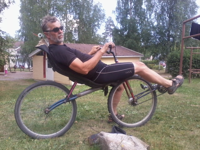

Penkki paikoillaan, narulla kiinni. Ei ollu pitkää nippusidettä. Pyörähdän kylällä kokeilemassa.

Lyhyesti kävin Vuoksella uimassa tällä, penkki pitää paremmin laittaa kiinni - naru antaa periksi. Helppo ajettava kuten oon jo aikasemmin todennu ja tämä penkki vaan parantaa asentoa.
Kaikenlaista pitäs vielä värkätä mm. niskatuki, sopiva vaihtaja, ehkä lokarit, ohjaustankoa pitää vähän muotoilla ergonomisemmaksi.
Etukumi ainakin vaihdettava ett saa tuon nappulakumin pois.
Kai tää pitää maalatakin ennenku sen voi Helssinkiin viedää :wink:

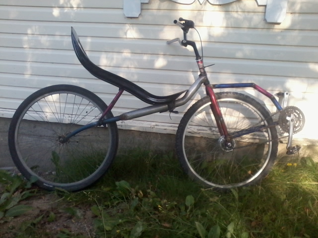

5 kilsaa ajettu, itte tykkään makaavammasta. Totutella pitää asentoon.
Puupalikan pulttasin niskatueks. Vaihdevaihtaja on nyt oikea ja säädöt kohillaan. Penkki yläkiinnikkeeseen viel pultattava.
Pientä vipatusta ajaessa, kiekot ei ihan suorat. Ilmaakin vois pumpata.

Pitää rakentaa samanlainen kun tässä kerkeää. Mietin vaan että olisiko loivempi keulakulma parempi?
Viestit: 17966
Re: Helsinkinojakki
Jarcco kirjoitti:
Miun mielestä olis.

Tässäkin lonkkakulma aika suuri, vaikka penkki onkin pystympi - polkimet menee vaan niin alas.
Semmonen tunne ett tätä enempi ohjaan käsillä ku tuota makaavampaa MBB:täni. Voi johtuu myös levemmästä ohjaustangosta. Ilman käsiäkin pystyin ajamaan mutt se tapahtuu eritavalla ku makaavassa asennossa, oikeestaan jalkaterän asennolla tapahtuu pelkillä jaloilla ohjaaminen, eikä niinkään polvilla painopistettä siirtäen.
