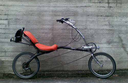

Re: Olisko tässä penkki nojakkiin?
Ydinlaskeuma kirjoitti:
http://www.vapaa-aika.com/asp_sivut/268G.asp
"Patjanalusta ACS 10, koko 80x200cm 53,89 €"
Jos tuota materiaalia voi leikata, yhdestä patjasta saa 6 istuinpehmustetta, siis 9€/kpl.
Hankin sitten tätä ohikulkeissani - olipa ehkä huomaamattomin marketti ikinä :)
Yhden pehmusteen jo tekaisin - on tuossa Azubissa kiinni - räppäisen vaikka vielä iltasella kuvan.

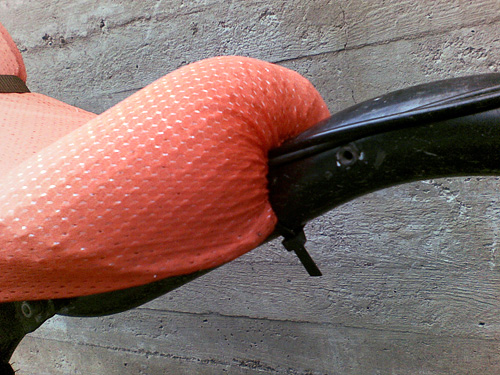

Kaksinkertaisena tämä toimii tälleen löysäperseelle kivasti. Tein Eurokankaasta hankkimastani "Totti" urheiluneuloksesta semmoisen suoran pussin johon livautin tuon pehmusteen - ja tosiaan väri on oranssi :)
Etupuolelta laitoin nippusiteellä penkin edestä runkoon kiinni ja penkin taakse tein niinkin haastavan ratkaisun että kietaisin pussin päähän solmun stoppariksi joka on sitten puristuksessa kuminauhalla.
Hintaa kertyy sporttineuloksen kanssa rapiat parikymppiä tuommoiselle kaksinkertaiselle soft mallille.
