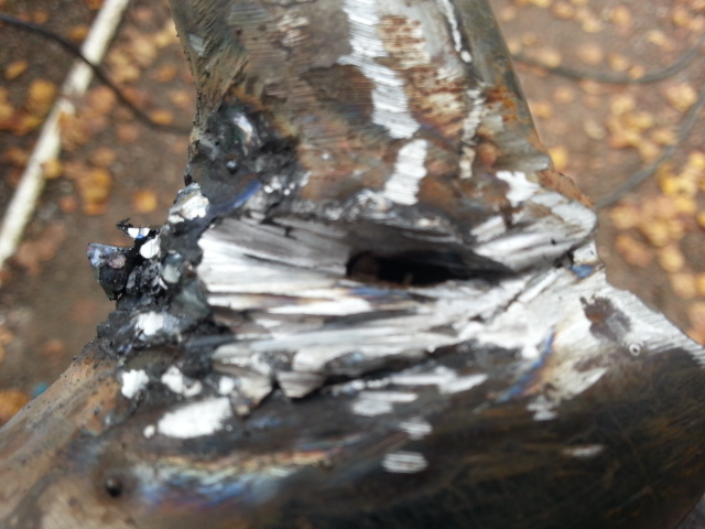

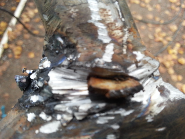

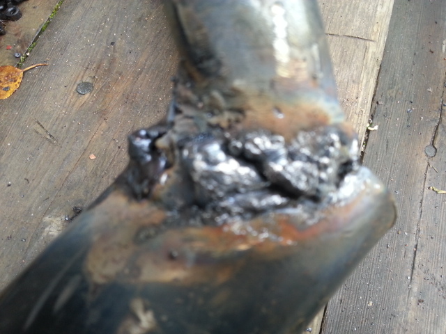

Kysynpä, vaikka tunnelmat on: "Ikinä enää hitsaa mitään" Mikä menee pieleen?
Aukastu sauma
Aukastu sauma
Reikään pellinpala täytteeksi
Kuona suellä miss piti olla terästä?
Siis aukaisin saumaa, koska kuonaa. Reikään tyrkkäsin palan peltiä ja hitsasin 46 puikolla. Näyttää siltä ett kuona jää pohjalle ja teräs viereen? :oops: Miten tää on näin vaikeeta? Joo, en vieläkään kuivaa puikkoja uunissa.

Kuinka paksu puikko? Kun ite puikolla hitsasin niin taisin käyttää 1,6 mm puikkoo. Silläkin sai liitokset olla tarkkoja. Itsellä halpis automaatti maskikin helpotti työtä.

Puikko on liian paksuu, kun halvalla sain 3,25mm :oops:
Maski on kans halpisautomaatti - Jori kun sitä lainas, moitti sen toimintaa :? Kun en paremmasta tiedä - pitää maskia koitaa säätää. Ongelmia on kyll nähdä, mitä siellä tapahtuu.
48puikolla hitsasin mutt se on ihan hirveetä hommaa :shock: kun ei ossaa :oops:
Pitänee seuraavaks ostaa ohutta puikkoo.

En mää mitään hitsauksen perusteista tiedä, mutta kyllä sä sitkee kaveri olet jos 3,2 puikolla saat pyörän kasaan. Itsellä paksut puikot käytössä kun ainevahvuus on vähintään 5mm.
Itellä maskista saa automaatin pois päältä ja aikaa saa säädettyä. Ihan tyytyväinen olen ollut. Uusi lasi täytys kyllä käydä ostamassa...

Ihmettelen vaan, mitä hyötyy tuossa kuvan esimerkissä, ohkasella puikolla saavuttaa kun rako oli aika leveä, ja kappaleet oli jo toisissaan kiinni?

Pystyy hitsaan pienemmällä virralla(onko oikea termi. En tiedä...) Vaikka leveä sauma niin tuonkin pystyy hitsaamaan kerralla umpeen liikuttamalla puikkoa sivusuunnassa.

Joo, en noista virroistakaan tiedä, nyt käytin noin 60ampeeria - muistaakseni ohuemmilla puikoilla liki samoja - ruostumattomilla pienempiä virtoja :roll:
Voi sitä vikaa olla puikon varressakin, eikä pelkästään vehkeissä :oops:
Viestit: 17995
Re: Piirakka 3
Voi tietyst olla, ett paksupuikko vaatis enemmän virtaa mutt noin ohuilla pelleillä, se ei onnistu.
Toisaalta en tiijä onnistuko hitsaaminen tän paremmin ohuellakaan :? :oops:
