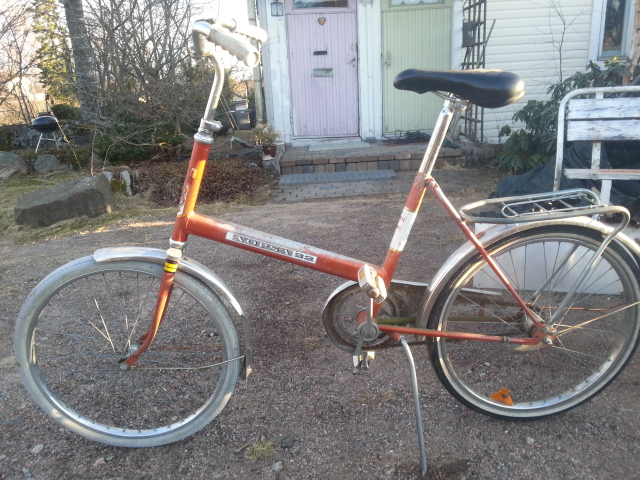

Nopsa ilmestyi pihaan - onkohan tämäkin sen lajin pyörä, ettei saa purkaa ja muuttaa nojakiksi? ;) Saattashan tuosta saada mbb:n särkemättä pystärimahdollisuutta - vaikka lapsenlapselle.
Kiinostavinta tässä on takakiekko ja sen 2-vaihteinen napa. Piti kyllä aika rohinaa mutta ehkä se rasvalla ääni pehmenee koskapyöri kuitenkin hyvin.
Joo, ei, varsinkin kun on alkuperäinen väri ja tarrat jäljellä. Meidän kombi ei oo noin hienossa kunnossa
Tuo napa tekee pyörästä "ultimate rare":n, pelisanastoa käyttääkseni.
Kunnostat navan, vaihdat jostakin vanhan jousitetun penkin ja koetat myydä ennen kuin pilkot. Ainakin näistä pyydetään kolminumeroisia summia:

Oon niin huono kauppamies mutt ehkä tavara paikkansa löytää.
Jännä homma, toisen romu on toisen aarre. Pyörä on ollu tutun perheen pihalla, eikä kelpaa nuorisolle, ei äidille vaikka on ainut "ehjä" kulkuväline pihassa?? Valittavat kuitenkin kun ei oo pyörää??

Pistä paloiksi vaan, kun mieli tekee :mrgreen: Ei tuossa isoa vahinkoa synny.
Pyörä on Keskon Nopsana myymä norjalainen DBS Kombi. 70-luvun bulkkikamaa. Niitä on kaikki ladon nurkat täynnä ja tuohon ei edes 507-kiekot mahdu ilman muutoksia.
Lasten pyöränä tämän tyyppiset ovat loistavia. Säädöt riittävät aikuisillekin, joten pyörä ei käy koskaan liian pieniksi. Tästähän Jopokin on saanut nimensä - Jokaisen Polkupyörä.

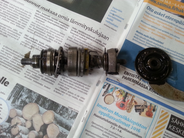

Yritin purkaa napaa muttei heti suostunu aukeemaan jarrukammen puolen mutteri tosin pyöreä, ei suostu aukeemaan - akselipyörii mukana. Kaadoin öljyä rattaan puolelta, pyörittelin ja jätin valumaan.
Viestit: 17981
Re: Kaunotar ja Kulkuri + muuta pystärin tuunausta
Öljy autto, mutteri irtos ja napa on siinä. Näyttää siltä ett jopa mie saan sen takas kasaan. Yllätyksen siel on yks muoviosakin. Putsaus ja vaseliinii
