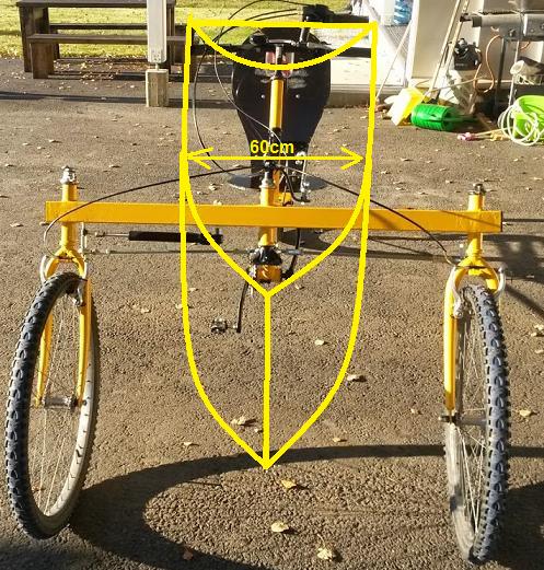

Tulisko tästä mitään, jos tekis vikupropista säänsuojan syksyä silmälläpitäen?
vikuprop edestä.jpg (89.47 KiB) Katsottu 4716 kertaa
vikuprop sivulta.jpg (77.39 KiB) Katsottu 4716 kertaa
Viestit: 7852
Re: Papan talvijopo, LWB tadpole
Sisäänkäyntioven tuohon joutuis rakentaan. Se vaatii tukirakenteita oven ympäristöön :?
Ei sivuja tarvi ollenkaan jos vain säänsuojaksi ajattelet. Ei ainakaan niin pitkästi alas etteikö jalkoja saisi ali ujutettua.
Polta mieluummin ruutia sen miettimiseen miten suojaat yläkropan navasta ylöspäin...

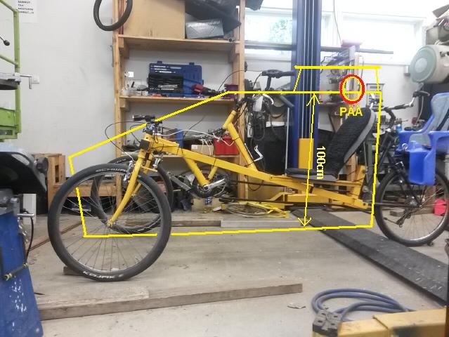

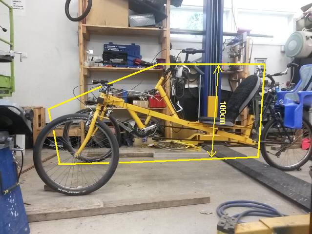

Nenän korkeudelle tuo suoja on suunnilleen mitoitettu nyt. Pään mentävä aukko vaan kanteen ja katto päälle ilman ikkunoita?

Koko kate saranoiden tuohon etuosan poikittaispalkkiin, niin ei tarvi ovea erikseen :?
Aa, ok. Tuohon kannattaa piirtää myös silmät niin huomaa että huomattavasti alemmas pitää "konepelti" saada.
Helmoista kate tulee taas puolimetriä liian alas.
Joku sanoin minun kinneriprojektini( http://www.saunalahti.fi/jukkviir/kinneri.htm ) aikana että sateen nopeus on n. 8m/s, eli 29km/h. Piti aika hyvin paikkaansa.
Tyvenellä ajaessa sade tulee etuviistosta n.45asteen kulmassa ja sieltä suunnasta pitää olla pitkät ylitykset jotta suojaa kunnolla. Näyttää että eteenpäin riittäisi että katteesi tulee poikkiputkeen tai vähän yli.
Sivuilla ei taas ylityksiä juuri tarvi, harvoin pyörätien tasossa tuulee 8m/s ja tuollakin tuulella sade tulee siis "vain" 45asteen kulmassa.
Väittävät että tällainen kate pitää housut kuivana jos ei ole kova sivutuuli:

Kantapäät tulevat suunnilleen tuon alaviivan tasolle ja pohja pitää rakentaa ainakin polkimien alle asti, koska talvella tahtoo ajoviimasta jalkapohjat kylmettyä. Yläohjaus pitänee ehkä muuttaa alaohjaukseksi, jotta konepeltiä saa madallettua. Meneepä isotöiseksi :D
Ei se silti sivuja tarvi kun et tee noin pitkää keulaa ;)
Pelkän sateensuojauksen toteamiseksi riittää kun heität metrin pituisen ja 70cm leveä vaneerin tuohon päälle. Vaneriin reiät ja niistä nippusiteillä poikkiputkeen, yläpäästä saa "levätä" tangon päällä. Vaihtoehtoisesti voi ohjauslaakerin putkeen pistää klemmarin ja siihen kiinni joku tanko tukemaan levyn yläpäätä.
Jos teet tuohon teräskehikon, levytät ympäri asti ja laitat vielä oven omine kehikoineen niin seuraavaksi kyselet sähköapua ;)
