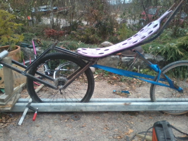

Mukava säätövara tuossa. Pitkä haarukka, jonka taitaa saada täysin pystyyn. Ja taitaapa saada negatiivisen nojakulmankin :)
Onhan siinä varoja, erijuttu tartteeko mihinkään noin monenlaista asentoo :roll: Epäilen ett on liian pitkät ja horjakat haarukat, joku ristitukihan sinne pitänee laittaa Pika-MBB:n malliin.
Re: MBB Talveksi ja soralle
Ei varmasti tarvi kaikkea säätövaraa. Tarve on varmaan 5-10º, jos lainkaan :)
Mulla on epäilys että suurin osa ellei kaikki pikambb:n takahaarukan kierto-ongelmista johtuu siittä että se on ainoastaa revattu. Pistä semmoinen poikkiputki kuin Helanderin möykkärissä estämään haarukan kiertyminen tai kaksi voi olla parempi, kun ei ole iskarin kiinnikettä. Jollei maasturissa tarvi revoja, niin tuskin niitä kadullakaan tarvii ;)

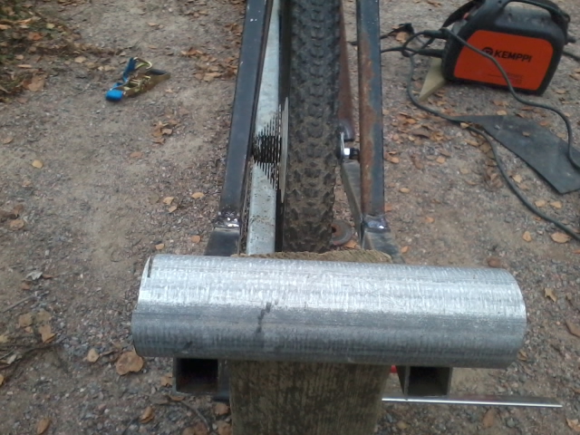

Salmiakki keulassa tuli ongelma jota en osannu ajatella, ketju ei tietenkään mahdu kulkemaan jos oikeepuoli on samanlainen ku vasen :oops:
No ei hätää ja keinot keksitään. Kuten jo aikasemmin jossain uhkasin, teen 50mm putkesta keskiön, laakerit päihin, akseli, polkimet ja kammet 20mm hydrauliikkaputkesta. Rattaan laitankin laakereiden ja keulahaarukan putkien väliin. Ketjulle jää tilaa. Nyt saa tyrmätä, ettei tuu sutta :mrgreen:

Kuulostaa että tulee melko leveälle kammet :roll:
Viestit: 17968
Ne voin laittaa niin leveelle ku huvittaa :wink: Mittasin tuosta maasta yhdet, kampien sisämitta polkimien kohalta oli n. 180mm
Teen joko saman levyiset tai vähän leveemmät.

Sen verran laskin mäkeä pihassa, pystyllä penkin asennolla ja ilman polkimia ett uskon ett tuolla pystyn ajamaan ainakin jollakin asennolla.
Noin laajoilla säätömahollisuuksilla voi kokeilla monenlaisia ajoasentoja ja eri jättöjä. Keskiöhän tuossa laskee sitämukaa ku penkki nousee.

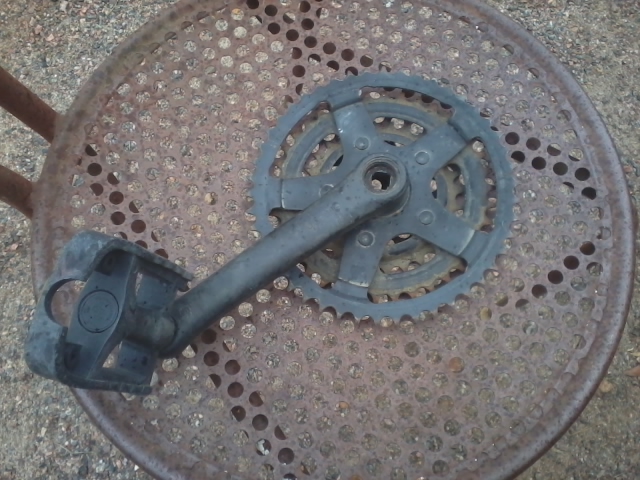

2014-10-25 11.43.48.jpg (241.58 KiB) Katsottu 3231 kertaa
Ensimmäisenä käteen sattu 46piikkinen kampi/ratas systeemi ja paripienempääkin ratasta siinä on, saa etuvaihtajalla lisääkin kiipeilyvaihteita.
Ei tuo niin vaikeelta näytä, 20mm poralla suurentaa reikää ja kampi poikki - hitsaamalla akseliputkeen kiinni. Pitää vaan ettiä 20mm terä.

Tuo on tietysti porattu jo, mutta sanoisin 42-piikkisen olevan parempi. Silläkään ei isot vaihteet lopu kesken, mutta pienempiä vaihteita olisi vaihtamatta eturatasta.
Edit Saattaa tuo keskiratas olla riittävä normaaliajoon , jolloin valinta on oikea.
Viestit: 17968
Ei oo poraakaan viel löytyny, keskiratas on 38. Toinen löyty joka olis 40piikkinen, yksinäinen. Ei kai se etuvaihtajan asennus ja käyttö avaruustiedettä ole :wink:
38 on täydellinen. Tuskin tarvit silläkään etuvaihtajaa 38/11-34 antaa 2,3-7,1 metrin välitykset. Jää vielä isompi ja pienempi alue varalle :D
Ei siinä etuvaihtajassa mitään hankalaa ole, mutta takavaihtaja toimii vaan paljon sujuvammin :wink:
