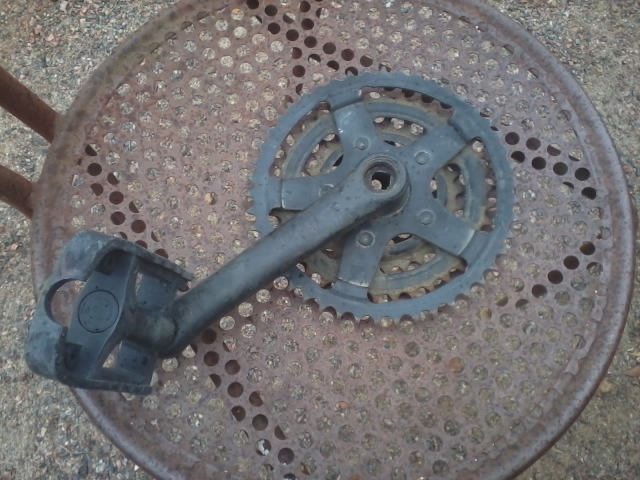

2014-10-25 11.43.48.jpg (241.58 KiB) Katsottu 3247 kertaa
Ensimmäisenä käteen sattu 46piikkinen kampi/ratas systeemi ja paripienempääkin ratasta siinä on, saa etuvaihtajalla lisääkin kiipeilyvaihteita.
Ei tuo niin vaikeelta näytä, 20mm poralla suurentaa reikää ja kampi poikki - hitsaamalla akseliputkeen kiinni. Pitää vaan ettiä 20mm terä.
Re: MBB Talveksi ja soralle
Lähetetty: 25 Loka 2014, 12:36
Kirjoittaja jooseha
Tuo on tietysti porattu jo, mutta sanoisin 42-piikkisen olevan parempi. Silläkään ei isot vaihteet lopu kesken, mutta pienempiä vaihteita olisi vaihtamatta eturatasta.
Edit Saattaa tuo keskiratas olla riittävä normaaliajoon , jolloin valinta on oikea.

Lähetetty: 25 Loka 2014, 12:57
Kirjoittaja PW
Ei oo poraakaan viel löytyny, keskiratas on 38. Toinen löyty joka olis 40piikkinen, yksinäinen. Ei kai se etuvaihtajan asennus ja käyttö avaruustiedettä ole :wink:
Lähetetty: 25 Loka 2014, 13:05
Kirjoittaja jooseha
38 on täydellinen. Tuskin tarvit silläkään etuvaihtajaa 38/11-34 antaa 2,3-7,1 metrin välitykset. Jää vielä isompi ja pienempi alue varalle :D
Ei siinä etuvaihtajassa mitään hankalaa ole, mutta takavaihtaja toimii vaan paljon sujuvammin :wink:
