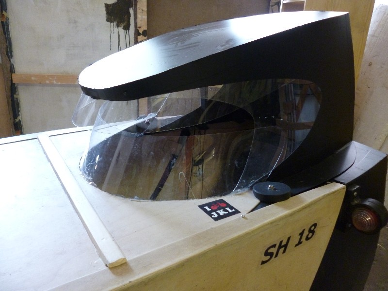

Minä olen kiinnittänyt SH18:n 1 mm:n polykarbonaattisen tuulilasin korin kansiluukkuun värittömällä Araldit-kaksikompponenttiliimalla. Kiinnityksen olen vahvistanut pienillä n.10x20x1 mm:n polykarbonaattipaloilla.

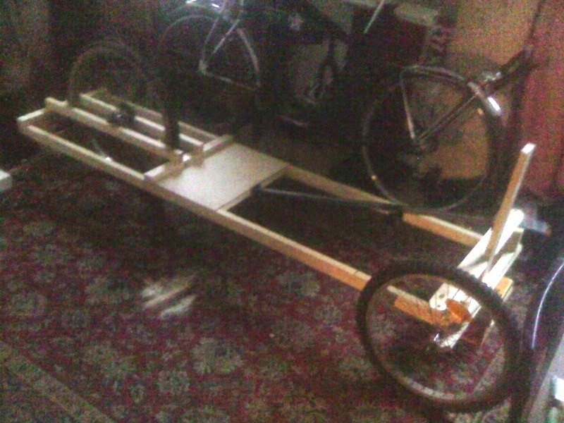

Voisit kuvia laittaa kun siellä jotain valmista jo on :D vaikka yksityiskohtia jos koko kuvaa ei mahdu ottamaan.
Tuolla Blogissa( http://e-cruiser.blogspot.fi/ ) näyttää yksi rakennusaikainen kuva olevan:
http://e-cruiser.blogspot.fi/ kirjoitti:
Toisaalta Mangon perusmalli painaa valmistajan ilmoituksen mukaan 32,5 kg. Sen alle luulen pääseväni, jopa kirkkaasti....
Luulisin pääseväni ,moottorin ja akkujen kanssa noin 35-38 kiloon
Todella kevyt pitkäakseliväliseksi puukinneriksi :shock:
