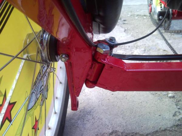

Löyty kätevä ratkaisu olkatapiksi. Vaatinee vaan usein voitelua.
Jos tuommoisen kokeilisi tehdä, niin voisi päästä tosi helpolla tai sitten lisää vaan työmäärää kun pitää tehdä kaksi kertaa :roll:
Tuossa on toinenkin kiva idea. Siinä on kiilakeskiöstä tehty toispuoleinen pyörännapa. Kiinnitys kuvassa näkyvään kampeen.
