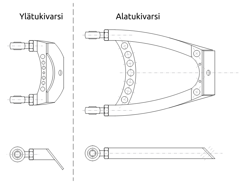

Lisää porailuja, mittatarkkuudessa parantamista.
Jaha, "drillium" on tulossa taas muotiin.
vph
Viestit: 1164
Re: "Jawdropper" sarjahybridi-triken rakennus
Viesti Kirjoittaja vph »
Ok, jotain tällaista siis?
Kyllä vain, juurikin tuollaista ideaa. Paitsi tukivarret tulevat olemaan selkeästi erimittaisia, alhaalla pidempi ja suunnat sivulta katsoen niin, että Instantaneous Center tulee aika korkealle (anti-divea haussa). Kun tadpolessa on kaksi etupyörää, niin ajattelin myös kokeilla laittaa alemman A-tukivarren vinoon niin, että negatiivinen camber lisääntyy triken kallistuessa ja edestä katsoen I.C. on kaukana sivulla ylemmän tukivarren tasolla (anti-roll).
Ei aavistustakaan mitä tuosta seuraa.

kuparinen kirjoitti:
Eihän se taida vielä muotia olla, jos yksi pönttö porailee?

Mitä muuta? Tukivarsiako tarkoitat, vai puuttuko haarukoistakin jotain, jota en ole tajunnut?
Tukivarret on kyllä työn alla, suunnilleen tällaiset niistä tulee;

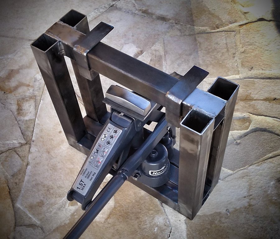

... mutta ensin piti tehdä työkalu putkien taivuttamiseen:

Hieman edistymistä
Viestit: 17896
Re: "Jawdropper" sarjahybridi-triken rakennusprojekti
Tuolla "tunkillako" väänsit neliöputket? :shock: Aika hienoo jälkee.
