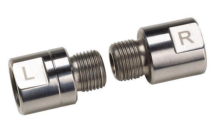

Lainasin tähän itseäni toisesta (Vendetta) ketjusta. Maxilla ajaessahan minulla on oireillut vasen polvi, muuten tuntemukset samat :shock: Noiden tuntemusten perusteella laitoin vasempaan kampeen "pedal extenderin", tuntuisi auttavan. Myös tuo sivulla istumisen tunne väheni. En ole anatomian asiantuntija, mutta polviongelmaisille suosittelen tämmösiäkin kokeilemaan.

Polvivaivat juontuvat tosiaan usein lonkan tai nilkan kiertymäasennon epäsopivuudesta. Erittäin pienet muutokset vaikuttavat paljon. Tuo polkimen jatkopala mahdollisti pienen lonkan kiertymisen ulos päin, mikä riitti polvelle asennon vapauttamiseen. Toinen polvikipuja aiheuttava virheasento on jalan paikka ja kulma polkimella. Pienikin kiertymä väärään suuntaan aiheuttaa ylimääräistä painetta polveen ja tuottaa kipuja, kun tilannetta ei huomata korjata.

Pyörätohtorilta kasettikeskiö, erikoispitkä 131mm, brittikierre, hinta 29€ . Saa aika helposti leveyttä lisää. Itsekin ostin tollaset adapterit, mutta keskustelujen jälkeen hyllytin idean .
Petaalimien kierteisiin tulee turhaa rasitusta.
Viestit: 7579
Re: Millainen talvinojakki ? -> Azub Max päiväkirja
Turhaa pelottelua. Useampi tuhat kilometriä takana leventäjien kanssa, eikä mitään ongelmaa. :wink:
Viestit: 14205
Joo keyt keskisarja voi kyllä polkea jatkopaloillakin, mutta raskasjalkaisten on parempi lisätä leveyttä kampiakselista. Pidemmät akselit levittävät tietysti molempia puolia. :?

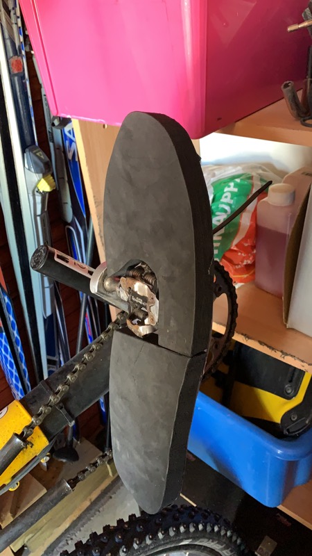

Eipä ole tullut Max päiväkirjaan hetkeen kirjoitettua. Sillä on viime viestin jälkeen ajettu parin talven läpi kohtalaisella menestyksellä. Tänään aloitin jo varautumisen seuraavaan talveen ja aloittelin Maxin huoltoa. Vaihtoon menee renkaat, ketju ja rattaat. Meinaan kyllä kesärenkaatkin laittaa ja Rohloffiin kesäöljyt, jos vaikka jossain miniretkellä tulisi käytyä. Lisäksi rakentelin polkimiin levyt jotka suojaavat jalat pahimmalta kylmältä. Muovilevyyn vaahtomuovia kiinni ja nippusiteillä polkimeen.

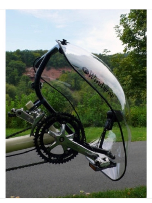

Mä oon testannut vastaavanlaisia pohjallisia polkimissa, enkä havainnut virityksestä merkittåvää etua. Jäin käsitykseen, että ilmavirta pitäisi saada ohjautumaan kunnolla jalan ohi, että puhallus vähenisi kengän ja pedaalin välillä merkittävästi. Taisi jossain vaiheessa olla ihan superlonia kengän pohjaa vasten tiivistämässä- köyhin tuloksin. :?
Joku kengän sivuille taivutettu ilmanohjain ehkä toimisi, mutta ne taas hankaloittaa lukkojen irrottamista..

Ahaa :!: Jotenkin sitä luuli että suoran viiman poistaminen pohjan puolelta auttaisi. No, jos ei toimi niin sitten joku pikku kuomu, esim Terracycleltä. Tai sitten jatkaa kuten nykyisinkin, haittaako se jos joskus hetken palelee :mrgreen:
Viestit: 14205
Re: Azub Max päiväkirja
Terpalla on toimivat viimasuojat Pioneerissaan. Ne on tehty Vichypullojen puolikkaista. Jos noita vielä hieman virittelisi, niin tuo leikkaus voisi olla hieman vino siten, että kengän kärki olisi suojassa myös ajoasennossa ylhäältä edestä ja kantapää taitaa kyllä harvoin palella, joten siellä ei välttämättä tarvita ainakaan sivuille ulottuvaa suojaa.
