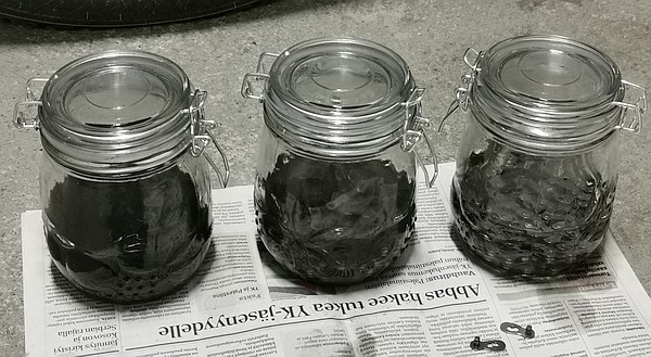

Parafiinivoitelutestailu alkakoon: 1CV:n ketjut (yht. 3 kpl) ovat uiskentelemassa bensassa, rasvanpoistoaineessa ja sinolissa. Parafiini ja parafiiniöljy odottavat, kuten myös keittelyyn passeli vesihaudekattilakin.
Kunhan ketjujen putsausvaihe on ohi, niin vuorossa maagisen voiteluseossuhteen etsiminen :lol: .
Mitähän tästäkin tulee...
Taannoin takavuosina (ajalta ennen nettiä...) tuli kokeiltua ketjun keittämistä parafiinissa, mutta ilman kunnollista putsausta ja pelkällä parafiinilla ilman parafiiniöljyä. Ei ollut kovin menestyksekäs testi, parafiinit rapisivat ketjusta alta aikayksikön ja ketju alkoi nopeasti kitistä ja helistä. Eli ainakin kaksi isoa virhettä tuli tuolloin tehtyä, ans kattoo miten nyt onnistuu.

Voi olla turha pelko, mutta aikanaan metalliopin kurssilla ei saanut käyttää Sinolia, kun siinä on sitä denaturointiainetta, joka jää alkoholin kuivuttua metallin pintaan. SIksi käytettiin silloin Alkon Ba etanolia. Tuo kengurumies käytti metyloitua spriitä, mikä voisi olla vieläkin parempi, mutta voi olla vaikeaa löytää Suomesta, kun olemme niin hanakoita juomaan kaiken spriin, ellei se maistu Sinolille. :x
Voihan se olla, ettei tuo denaturointiaine haittaa, eikä sitä kokeilematta voi tietää. –Vai voiko kuitenkin. Mitä sanoo Nojapyöräfoorumin päivystävä kemisti ajarmala?

Tuo Sinol on pesuprosessin viimeinen vaihe. Ensin pestään enin rasva pois bensalla, sitten rasvanpoistoaineella pintaan kuivunut rasvaisen bensan jäämä ja SInolilla sitten vasta viimeistellään.
