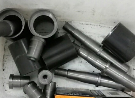

Sorvarilta tuli ohjauksen osia. 5 kpl teetin jokaista, niin tuosta vois löytyä pastorille tai jollekkin muulle halukkaalle flevon sorvattuja osia.

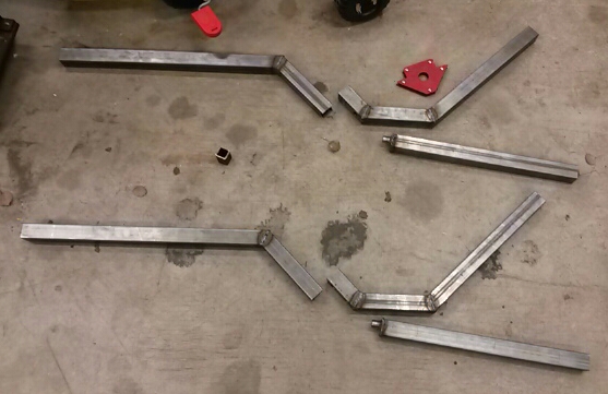

Re: TÄH! (TÄysjousitettu Hipsu)
Pikkuhiljaa rungot hitsautuu.

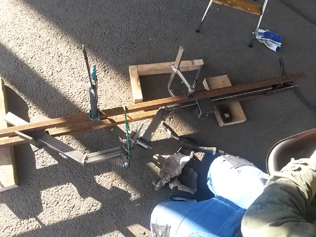

Runkojigissä emäputken eli ohjausakselin asemointi suoraan.

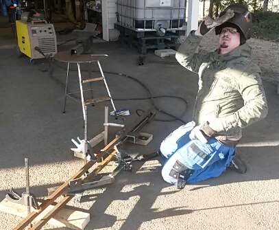

Imi hitsausharjoituksissa.

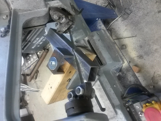

Katkaisusahassa voi kulman säätää 0-45 astetta. Eturungon tukipalaan piti saada 135 asteen kulma. Aikani pohdittuani tein lankusta 90 asteen kääntökiinnikkeen, jolla homma onnistui.

Mitä jori tai joku muu itäisen maan viisas tietäjä on mieltä? :D Kuvassa näkyvä sorvinappula oli ennen hitsausta pari satikkaa alle 20mm, mutta kun se hitsattiin kiinni, niin koko nappula oli 3-4 kymppiä yli 20mm. Mielestäni rymppäytyminen ei selitä asiaa. Voisiko syynä olla materiaali joka on vedettyä akselia? Onko vedettäessä materiaaliin jäänyt pitkittäisiä jännityksiä jotka löysäsivät lämmön vaikutuksesta?
Luultavasti kyse on hitsin vetelystä, joka on aiheuttanut epäpyöreyttä ja tyven levenemistä. Sellaista ilmiötä, jossa koko rakenne olisi noin paljon kasvanut... , ei perhana, sehän voi olla, että sorvikappale on hiilipitoista ja karennut. Martensiittinen (karennut ferriitti) on tilavuudeltaan suurempi kuin ferriittinen perusmuoto. Mittailepa tarkasti tuo mitan muutos. Onko kyse epäpyöreydestä tai porkkanamaisuudesta, jos ei ole, hehkuta osa uudelleen ja jäähdytä hitaasti. Tämä purkaa martensiitin ja tilavuus pienenee. Tarkoista lämpötiloista ja ajoista voisin etsiä tietoa vain, jos tietäisin materiaalin tarkasti. Kannattaa ainakin kokeilla ennen kuin rupeat hiomaan pienemmäksi.

Ehdin jo käyttää osat uudelleen sorvarilla, joka ihmetteli itsekin että voiko se olla totta, kun koko nappula oli leventynyt, eikä vain juuresta.
