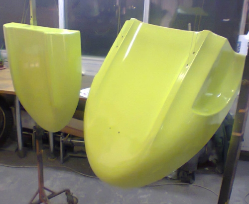

Minkä kokoiselle kiekolle nuo pyöräkotelot on tehty. Näyttävät melko pieniltä.
Näissä toisesta muotista sovelletuissa kannattaa tehdä ensimmäinen kappale miten tulee, hioa ja paklata sitä sitten niin kauan, että on kiiltävän sileä ja tehdä siitä sitten muotti uusien tekemiseen.
Vanhasta muotista olisi luullut tulevan sileän niiltä osin, kuin oli vanha muotti alla. Mattaisen pinnan siitä saa helposti laittamalla liikaa irrotusainetta. OIkein sileitä ha hienoja tehdessä (kun muotissa on jo tehty useita kappaleita) saa kun jättää irrotusaineen kokonaan pois ja vain vahaa ja kiillottaa huolella. Tuo ei kuitenkaan onnistu ensimmäisten kappaleiden kanssa.

Siihen tulee 203-kokoiset kiekot.
Mä kun vaan luulen että tämä jää ainoaksi kappaleeksi. Tietty jos joku toinen olisi halunnut tehdä samanlaisen, niin sitten. Tulihan siitä toki sileä, mutta noihin muokkauskohtiin jäi lommoja kun ne jouduttiin rakentamaan siihen muotiin ihan tätä projektia varten (pyöräkotelot ja takareuna). Muotti itsessään oli mattapintainen, huomasin vaan että kajakeissa käytettävät muotit olivat kiiltäviä joten se varmaan vaikutti asiaan.
Muistaakseni ensimmäiseen kappaleeseen ei edes käytetty irrotusainetta, muotti vain vahattiin ja kiillotettiin. Toiseen sitten käytettiin. Molemmista tuli ihan samanlaisia mattapintaisia.

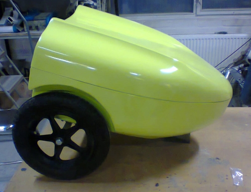

Tämän illan tuloksia. Kärry on nyt osittain koottu, saranat ovat paikoillaan ja tukirunkokin kiinni. Edestä puuttuu vielä pienet lukitussalvat molemmin puolin nokkaa ja heijastintarrat, niin ja tietty aisa. Joitain kuhmuja ja valumia tuossa on eli ei ole mikään perfektionistikappale, mut ei haittaa mun käytössä yhtään.

Mahtavan hieno. Oikein ammattimaisen näköinen. Turha kuvitella, että pääset yhden tekemisellä, joten rupea vaan heti tekemään muotteja, ennen kuin tulee naarmuja, joita joutuu sitten korjaamaan. :D

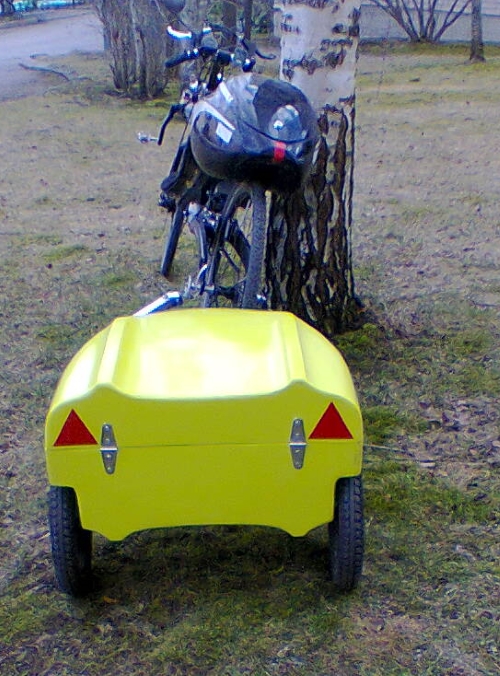

Ei ole vielä lopullisia kuvia, josko huomenna. Kärryyn pitää vielä kiinnittää heijastintarrat ja kekkasin yhtäkkiä että unohdin laittaa kanteen avaamisen rajoittimen (siis ettei kansi rämähdä taakse vapaasti).
Sen verran olen koeajanut että pari isompaa ruokakauppareissua olen sen kanssa käväissyt. Kyllä, tyhjänä kärry ottaa herkästi kuoppiin ja pomppii mutta niin tekee tuo toinenkin kaksipyöräinen kärry, joten siinä ei eroa. Tyhjänä koppa kumisee mutta toisaalta, mullahan on jo yksi lasikuitukoppa heti pään takana rämisemässä :D .
Parin käytön jälkeen erittäin suuret plussat näille:
-tavarat ovat säältä suojassa
-lastia ei tarvitse sitoa, kauppakassit voi vaan "heittää" koppaan ja lähteä ajamaan
-lasikuitukoppakärry on kapeampi kuin se toinen kaksipyöräinen kärryni, joten mahtuu huomattavasti helpommin ovista
-takana olevat renkaat tekevät sen että voin helposti vetää kärryä kävellen ilman että koppa osuu mihinkään. Tämä tarkoittaa tarkemmin sitä että kauppaostoksia ei tarvitse purkaa pyöräkellarissa vaan voin vain vetää ne suoraan asuntoon kärryn kera (hissillä toki, ei portaita pitkin).

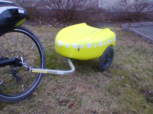

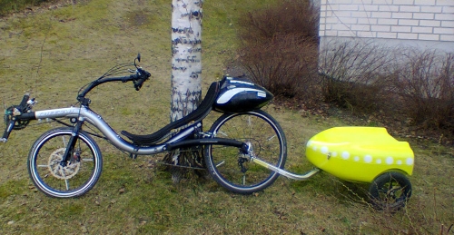

No niin nyt sitä loppuraporttia kuvineen. Nuo kyljet ja nokan kiertävät hopeiset pallurat ovat siis heijastavaa tarraa. Pintavirheitä kärryssä on, mutta en väittänytkään tätä perfektionistikappaleeksi :) . Käyttöarvo on kuitenkin täys sata, kauneusvirheistä viis. Kärry painaa 7,8kg. Kärryn uloin leveysmitta on 61cm, kopan pituus on 66cm. Aisan kera koko häkkyrän pituus on n. 114cm (kai, vähän vaikea mitata). Korkeutta en mitannut.

Keltaiset vaatteet päälle, kun tuota hinaat :D
Viestit: 2680
Re: Premnaksen peräkärrykokoelma
Kyllä, tänäänkin oli neonkeltainen takki ja kypärä :D .

Nyt on myös käyttökokemusta pidemmältä matkalta, oli nimittäin Alastarolla mukana tämä kärry. Kaikki tavarat eivät mahtuneet sinne, oli sen verran rojua mukana mutta yöpymistarvikkeet, vaatteet ja jotain pientä sälää sinne mahtui. Tämä kärry ei ainakaan mun menoa paljoa hidastanut, ylämäkiä lukuunottamatta (vaikka en niissä muutenkaan harrasta spurtteja tosin). Peilistä välillä katsahdin miten tulee perässä, nätisti tuli.
Kopan pohjaan muuten leikkasin sellasen nukkapintaisen liukuestematon (rulla odotti nurkassa aika kauan joten loogisestihan aloin leikata sopivaa palaa siitä lähtöaamuna). Tämä pala suojaa kopan alapintaa, vähentää huomattavasti kolinaa ja melskettä eivätkä tavarat pyöri niin helposti ympäriinsä.
Kärryn kapeudesta on ollut hyötyä, mahtuu huomattavasti helpommin minne vaan. Takaisin kotiin ajaessa ajettiin pätkä kantatietä pitkin. Alussa oli hyvä, leveä piennar ja mahduin yhdistelmän kanssa sinne kokonaan ja tilaakin jäi. Jossain vaiheessa kuitenkin alkoi reunaviivan päälle jyrsitty tärinäviiva ja siinä sai kyllä sihdata tarkemmin. Pyrin ajamaan mieluummin tärinäraidan oikealla puolen koska jos ajoin kärryn vasen rengas raidan vasemmalla puolen, ei liikkumavaraa kauheasti ollut. Oli muuten stressaava pätkä ajaa kantatietä, leveästä pientareesta huolimatta ohittavien autojen nopeudet ja sen tuottama meteli, huhhuh. Kyllä pikkutiet ovat paljon mukavampia.
