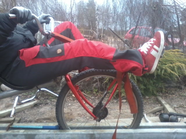

Ketjulinjaa sihtailin, laitoin kolmerattaisen kammen paikoilleen - se on tuosta alumiinirunkosesta luovuttajasta. Isoin ratas on suurinpiirtein pienimmän takarattaan kanssa linjassa, ehkä jopa vähän ulkopuolella ja pienin eturatas on noin 4. takarattaan kanssa linjassa. Tuleeko isoimpien takarattaiden kanssa ongelmia, ketjulinjassa?
Taitaa tulla :(
Vaikuttaa siltä että keskiö on "pitkällä akselilla" ja kammet tarkoitettu lyhyt akselisen keskiön kans käytettäväksi.

Koeistunto, 170mm kammilla reisi ottaa ohjaustankoon. 152 mm kammilla siinä ja siinä, stemmi pitäs saada kääntymään mutta ei hievahdakaan :?
Muuten "asiakas" vaikutti tyytyväiseltä, lähes haltioituneelta :mrgreen:
Nuo 152mm pyörätohtorin kampisarja kahdella rattaalla 130mm keskiöllä, toimis ilmeisesti paremmin - 4 isompaa takaratasta jäi sivuun pienemmän eturattaan linjasta. Tuo toinen keskiö 110mm pitkä, sen kanssa voi käydä niin ett ratas jo hinkkaa runkoon. Ainakin tuolla 152mm kammilla. Pitää tutkiskella.

120 mm kammet tilaukseen, niin hyvä tulee. :mrgreen:

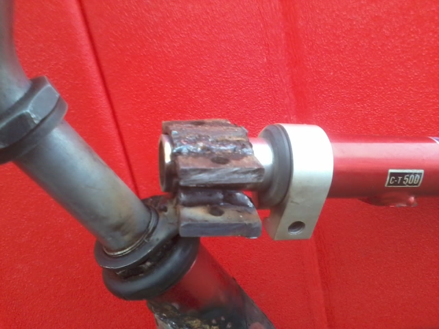

Ruuvia hieman auki. Ei paljoa. Tuurna päälle ja isolla vasaralla kunnon lyönti.

Mä epäilen ton kestävyyttä. Melko voimat, varsinkin opetteluvaiheessa kun käsillä kiskotaan polkemista vastaan.
Ai niin, tästä pitikin sanoa, mutta onneksi jooseha muisti. Jäin miettimään että olethan varmaan jo mosauttanut tuota. Ne on tosiaan kartiokiilat mosan tarpeessa, ennen kuin irtoavat. Pari kierrosta vain ruuvia auki ja isolla vasaralla napautus ruuvin päähän. Joku tuurna on hyvä olla välissä, jottei mene ruuvin pää rikki. Sitten kun painuu, voi ruuvia avata enemmän ja lyödä taas.
Siellä on kartiomainen mutteri tuolla alhaalla, joka pitää pulttia mosauttamalla saada pois tuolta halkaistusta stemmiputken alapäästä, jolloin stemmiputki pienenee hiukan ja tulee pois haarukkaputken sisältä.
Sori jos oli tuttua, :oops: mutta ehkä jouku muu tarvitsee tätä ohjetta joskus. :D
Toinen syy on varmistaa että ruuvin alapään kierre on mutterin jokaisessa kierteessä. Kestää paremmin lyömistä :wink:
edit. Mahdollistaa siis ruuvin lyömisen, niin että sen kanta on vielä stemmin sisällä eli vain vähän auki.

Siis siksi vain pari kierrosta auki ennen lyöntiä. :)
