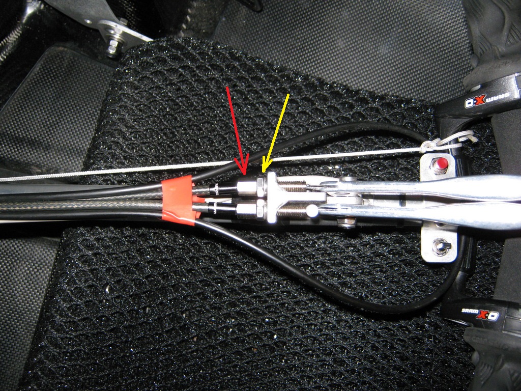

Huomasin samalla, että oikean eturenkaan jarruvaijeri on liian kireällä. Jos tuossa härvelissä on säätöruuvi jarruvaijerille niin se oli minimissä eli vaijeri löysimmällä. Silti laahasi. Siirsin vaijerin kiinnityspään kiinnikettä muutaman millin. Nyt oikea etujarru ei enää hankaa ollenkaan, mutta sen säätöruuvin etsiskely jatkuu. Kaiken järjen mukaan se on ihan siinä vaijerin alkupäässä missä onkin pyöritettävät ruuvit, mutta näyttää kuin ne pyörisivät tyhjää eli eivät olisi kierteillä ollenkaan. Pähkäily jatkuu.
Manuaalissakin näkyy että ne ovat juuri ne ruuvit siinä jarrukahvan vieressä. Varmaan taas joku törkeän simppeli kikka miten ne saa pois minimiasennosta.
Edit: Näköjään en ole ainut jolla on ongelmia noiden kanssa. Ymmärsin kirjoituksesta että siinä tillerissä pitäisi olla kierteet noille säätöruuveille. Ei herrajumala, mitä siellä on ajateltu jos pistetään kiinteään, vaihtamattomaksi tarkoitettuun osaan kierteet? Tuli heti flashback Fuegon rungon kierteistä joihin menevillä pulteilla etukeskiön putki on paikallaan. No niitä kierteitä minulla ei tillerissä ole, joten kai ovat oppineet ajan kanssa. Toiseksi nuo mutteritkin puuttuvat joten mahdotontahan tuota jarruvaijeria on säätää... Linkki
Edit klo 01:22. Sain tilapäisratkaisulla oikeankin renkaan lukkiutumaan jarrukahvasta.
Kuva jarrun säädöstä sellaisenaan kuin se toimitettiin:
Hätäratkaisu, jonka sujautin säätöruuvin ja tillerin väliin kiristämään vaijeria:
Pitäisi joku ilta ottaa projektiksi pujotella mutterit tuonne tilleriä vasten. Samalla jarruvaijerit saattavat mennä vaihtoon.
Edit seuraavana aamuna pirteänä: säätö vaati 8 & 10 mm jakarit.

rutunen kirjoitti:
Minusta näyttää että tuossa on mutterit. Piirsin keltaisen nuolen osoittamaan
Eli kun pidät keltaisen nuolen kohdasta toisella lista-avaimella kiinni ja pyörität punaisen nuolen kohdasta toisella niin vaijerin kuoren pitäisi kiristyä.

Tämä on juurikin niin kuin Jukka yllä sanoi, tuosta se säätö löytyy.

Tosiaan oletin eilen että tuo on yhtä ja ainutta osaa kun käsin ei saanut säädettyä ollenkaan tuota jarruvaijeria. Etenkin sen jälkeen kun huomasin tuon minioppaan valokuvan, jota katoin väsyneenä vähän väärin. Kyllä tuossa on säätö eli valtakunnassa kaikki hyvin. Kiitokset havainnollistamisesta, se oli kuin olikin se yltiösimppeli ratkaisu mitä eilen ounastelin toiveikkaana.
