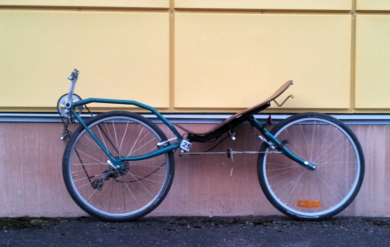

No joo, mutta kun pyörä on nykyään maalattu ja muutenkin siistitty, niin voisihan se olla mieluummin kuva viimeistellystä pyörästä. Tähän hätään kuitenkin ihan ok kuva.

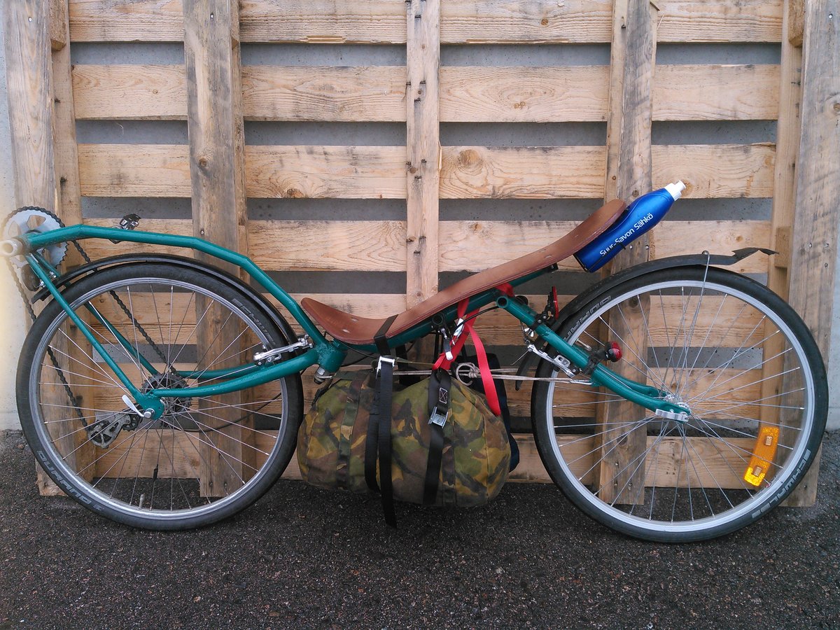

Re: Iso pyyttoni
Missäs matkatavarat kulkee? Eikös tällä värkillä oo ajeltu pidempiäkin matkoja?
Viestit: 1563
Re: Iso pyyttoni
Noukialla oli putkikassi penkin alla roikkumassa.
Re: Iso pyyttoni
samuel kirjoitti:
Taitettuna kuvatussa näkyy sivulaukkujen tuet.
Viestit: 7852
Re: Iso pyyttoni
No tuossa.
Re: Iso pyyttoni
Matkatavarat roikkuu penkin alla. Joku otti Nokialla kuvankin kassin kanssa. Itselläni ei ole :oops:

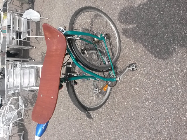

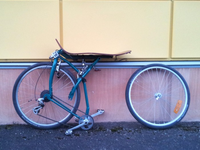

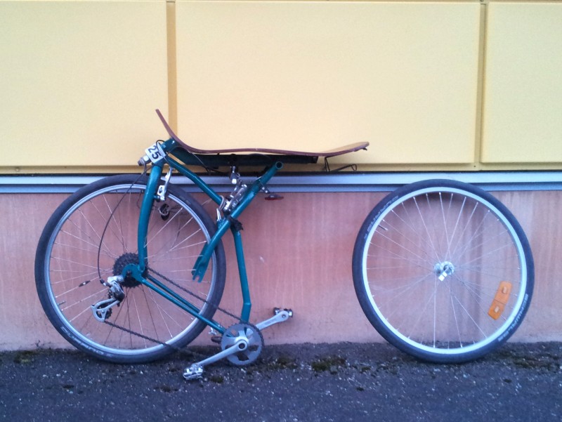

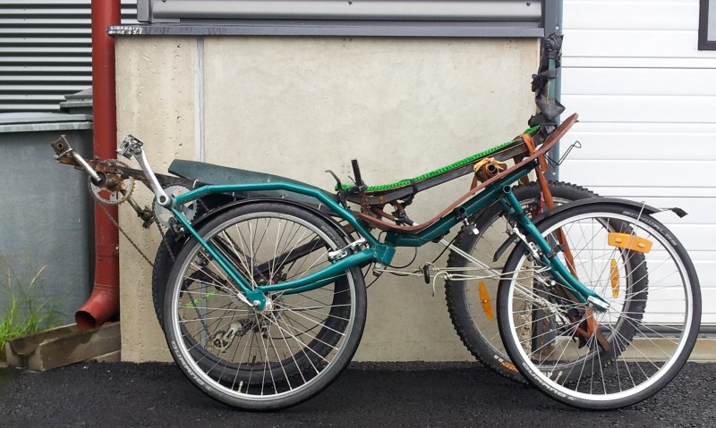

Folding python recumbent

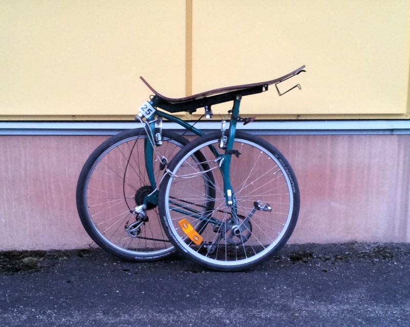

Folded python recumbent
Sen verran iso taitettunakin että tulee useimmiten otettua takarengas irti, jotta mahtuu sovittelematta autoon - säästyy varmasti kolhuilta.

Tässä tämä Jokun ottama kuva.
Viestit: 2796
Re: Iso pyyttoni
samuel kirjoitti:
Ai että mä nään sieluni silmin itseni ajamassa tuolla. Sateinen keli, savista tietä kotiin. Rakas vaimo on ovella vastassa ja sanoo 'tuon kassin voit viedä autotalliin'.

Joo, on kokemusta. Sen jälkeen jätetään se valumaan autotalliin.
Viestit: 2682
Re: Iso pyyttoni
Jaaha joku muukin käyttää kassien sitomiseen kuormaliinoja :D .
Jotenki kivan näköinen pyton, selkeä ja tasapainoinen eikä värikään yhtään hullumpi :) . Sutjakasti sä sillä kyllä ajoit!
