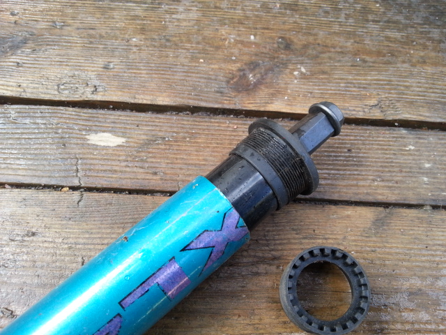

Sopiva putki halkastavaksikeskiöksi, viilaisin muovikierremuhvin pois. Kierteen päällekin löyty sopiva putki mutt miks ne muoviosat pitäs sinne jättää - toinen pää on muutenkin irtonainen :?
Tässähän ei välttämättä tartteis halkastavaa kun avovaihteet, ketjulinja ei oo millin päälle ja "omaan käyttöön". Keskiöputket vaan on loppu, etsimiseen, irrottamiseen, hiomiseen ja reikien täyttöönkin menee pirusti aikaa - eikä siti tule välttämättä siisti.
Joo, kyllä. Mutta miksi? Eikö kierteellinen keskiöputki olekaan toimiva ratkaisu? :shock:
Muoks. Tuossahan se jo kerroit, että keskiöputket on loppunut.
Puolustelin/perustelin viestissäni ratkaisuani - siihen voi viel lisätä sen vanhan kasetin irrottamisen vaikeuden :mrgreen: elämä on :wink:

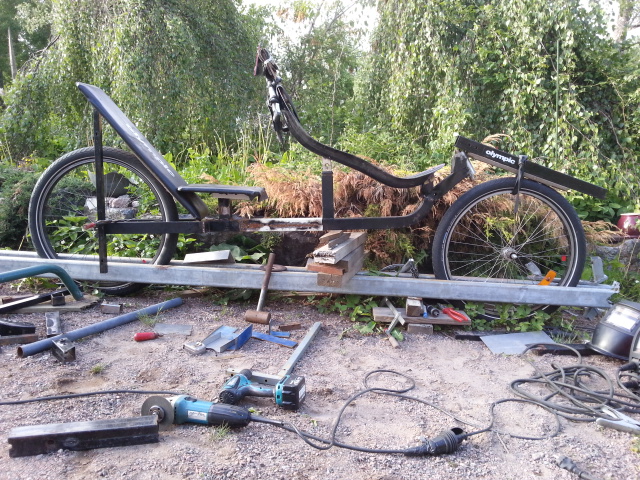

Penkin takatuki on sovittuu laitettavan vähän ristiselän yläpuolelle, ei siis liian ylös ettei penkki montussa lyö selkään. Mutta jos tuen (takapenkin) laittaa noin ylös, voisko ju kuvitella penkin joustavan pahimman iskun pois?
Syy tuen paikkaan: Penkissä olis mutterit siinä kohdin :mrgreen: Lisäksi aattelin pitkän tuen tuossa kohtaa mahdollisesti toimivan sivulaukkujen kiinnitys ja tukipaikkana.
