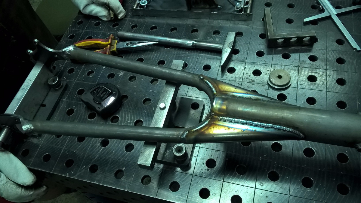

Toinen juttu on se, että mistä mä saan uuden takahaarukan. Vien vanhan jonnekin pajalle ja sanon et tehkää uus isompi?

Lisäys: lämmittelin uusiks tätä ideaa tehdä cheetahista läski. Siinähän on hyvää se et on jo kiva runko osineen. Huonoa siinä on se että vaikka etuhaarukan varmaan vaihtais aika äkkiä niin se takahaarukka ja sen mahtumisongelmat + se on alumiinia eli se siitä muokkauksesta. Toisaalta houkuttelisi teettää kokonaan uusi haarukka, saispa sitten sen levyjarrukorvakkeen samalla ja voisi heivata käyttämättä jääneen maantiejarrun pois. Sitten tajusin että läski tuskin mahtuu pyörimään kopan sisään eli pahasti koppariippuvainen joutuisi keksimään muut tavarankuljetuskeinot talveksi :( .

Pystyskö taakse tekemään jatkodropparit, lattaraudasta - sais 559 kiekot? Ehkä parempi kiekko ja kumivalikoima.
Re: Kruiseri, läskinojakki vai vanha nojakki, siinäpä pulma
Jos sivusuunnassa mahtuu leveä rengas alle, tuo jatkodroppari-idea nostaisi perää, eli pystyntäisi istuma-asentoakin samalla vaivalla. Kun takana olisi 559 ja edessä 507, sekin auttaa pystympään asentoon. En tiedä painopisteen mutoksisen vaikutuksesta ja pystymän istuma-asennon tarpeesta/pakosta kontrollille lumella, mutta voihan riippumaton tai muuta pehmikettä kiinnittä istuimen yläosaan työntämään päätä ja hartioita eteen. Jos siis ei viitsi vatsoja treenata nostamalla selän penkistä pahoissa paikoissa ja hyvällä alustalla paukuttele aerommassa takakenossa. Mä joudun nousemaan tiukoissa paikoissa liikenteen keskellä katukiviä noustessa varsinkin pois penkistä kontrollin takaamiseksi kesälläkin. Ajo onnistuu ilman penkkiin nojaamistakin.
Minua kutkuttaa intellektuaalisella tasolla jatkodropparin idea niin paljon, että kun se saattaa ratkaista helpolla halvalla tavalla monta ongelmaa, miksei tappaa useita kärpäsiä yhdellä iskulla? Miten sellaisen kiinnittää purettavasti alumiinipyörään? Pitäisikö alkuperäisten dropparien ympäri vetää metallia ja paksuin pultein sekä mutterein kiinni, vai pitäisikö olla jotain vielä tuhdimpaa kiinnikettä? Vaaralliseksi menee, jos Streetmachinen keulaan vaihtaisi jatkodropparien avulla isomman kuin 406 vanteen. Vaaralliseksi siksi, että saattaa joutua vaivaantumaan projektin tekoon :-D

Voishan tuossa dropout-pidennyksessäkin olla ideaa, mut ei kyl mitään hajua miten sen saisi tarpeeksi tukevasti.

On hyvin mahdollista että fillarivelhon kautta saa pian tikkurunkoista normi tai läskimallina.
Meille pitäisi olla saapumassa muutama kappale kokeiluun vielä tämän vuoden puolella ja on mahdollista että voidaan tilata lisää jos kiinnostusta on.
En ole kauheesti mainostella ennen kuin saadaan tuotanko kappaleet käsiimme ja päästään hivenen testaamaan valmista pyörää et miten se kestää ja millainen se on ajaa.
