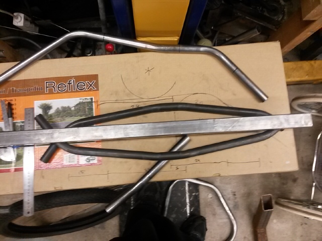

Toinen penkinrunko on valmis. Musta hydrauliikkaputki on huomattavan paljon tasalaatuisempaa. Vääntimessä on merkit 45 ja 10 asteen mutkille. Kirkaaseen huonekaluputkeen ei tullut niin tarkasti samanasteisia mutkia kuin mustaan putkeen.

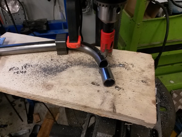

Penkin poikkitukien sovituksen tein reikäsahalla.

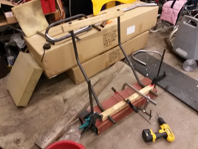

Porasin 2x2" rimaan penkin sivuputkille reijät, jotta saa jonkunlaista jigiä aikaiseksi. Pyöreä putki ja epämääräisen loivat kurvit tekevät mittaamisesta mahdotonta, ei siis auta kuin silmällä sihtailla :shock:

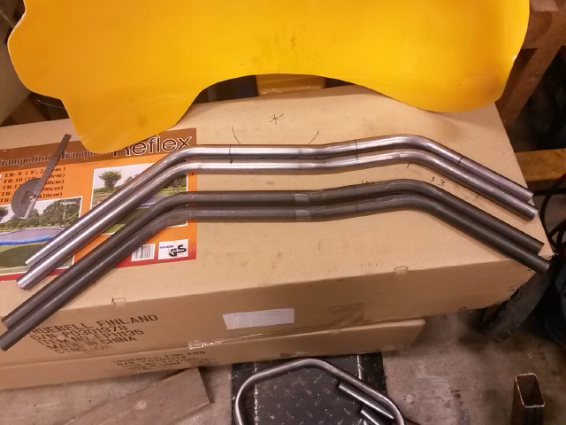

Etuhaarukan putket taivuteltu. Kampipuomiakin ois valmiina. Enää pitäs löytää reipas hitsari :D
Noitahan on ilo hitsata. Huomenna ajoon? :mrgreen:
Itse teen vastaavan "sovituksen" puikolla ja jälki onkin sen näköistä :roll:
