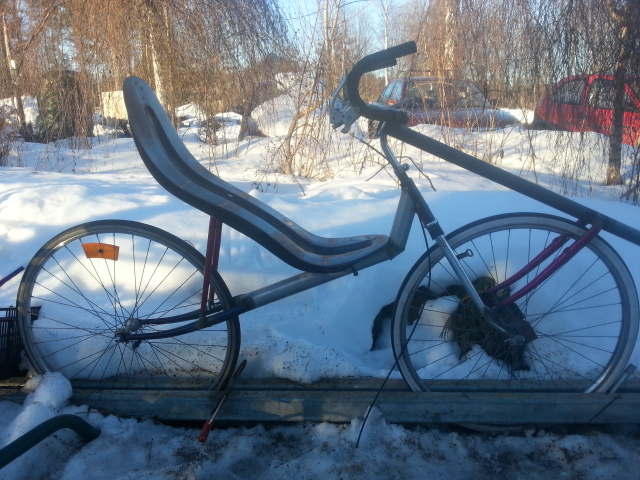

Vai onko niin ettei putki mahdu eturattaan ja renkaan välistä, jolloin se on pakko siirtää muualle :?
Tuolla rakenteella saa poljinkeskiön sentin päähän renkaasta, silloin ei normaali ohutkaan ketjuputki mahdu edes vasemmalle.
Kuva vielä vävypojan raaserin rakenteesta.
Niin saa ja Flevon tapaan saa vielä laajasti siirrettävän keskiön. PW:n hahmotelmassa näitä etuja ei kuitenkaan oltu hyödynnetty, joten asia kiinosti :wink:
OT:nä:
Pikku pyyttonia tehdessäni oli tärkeää saada keskiö niin lähelle rengasta kuin mahdollista. Se onnistuisi jopa normaalipaksuisilla ketjuputkilla kunhan tekee 45⁰ mutkan juuri ennenkuin putket kiinnittyvät keskiöön. Rengas on pyöreäselkäinen, joten tarkalla mitoituksella se onnistuu.
Tein kuitenkin ei niin tarkkaa mitoitusta vaativalla tavalla. Laitoin latat ketjuputkien ja keskiön väliin:

Väitetään että 40mm putki on liian ohutta kampipuomeksi koska joustaa runtatessa, tässä sama voima taivuttaa tuota pikkusormen vahvuista haarukkaa :shock:
Mistä kohtaa pettää jos?

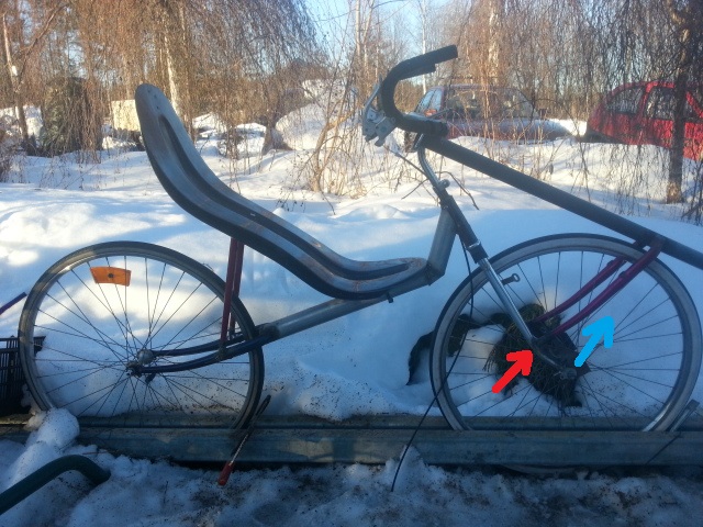

Kirjoittaja jviirret
Alkuperäinen haarukkaputki taipuu punaisen nuolen osoittamasta paikasta sinisen nuolen osoittamaan suuntaan
Flevoracerissa sama rakenne, mutta putki taipumisen suuntaan noin kolme kertaa vahvempi

Aika eri kulmassa tän pyörän haarukka on verrattuna flevoon. Droppari tukee ketjuputken ja haarukan liitosta :roll: Onhan tuo harukka kestäny monta vuotta pystärissä - joo pystympi ohjauskulma - mutt nyt se on tuettu kolmioksi :roll:
Siis tulemme näkemään tuon kestävyyden ja oppimme taas jotain kesti tai ei :roll:
Mulla petti haarukkaputki takapinnaltaan kruunun vierestä.

Helppohan toi olis tukea jollain, hitsaa vaikka 10mm putken, tai jonkun levyjäykisteen siihen dropparien yläpuolelle niin ei ainakaan repeä :)
Mutta ketju lähtee samaan suuntaan ja ketjuvoimat ovat yhtä suuret. Jos polkaiset 50KG(500N) voimalla niin ketjussa on suunnilleen 100kg(1000N) voima ja se taivuttaa haarukkaa sen päälle tulevan painon lisäksi. Aika paljon suurempi rasitus kuin pystypyörässä.
Kestävyyttä aiemmin tulee raja jossa haarukan toinen putki taipuilee polkemisen tahtiin ja toinen ei. Mut juu, voihan tuota vahvistaa jälkeenpäinkin...
