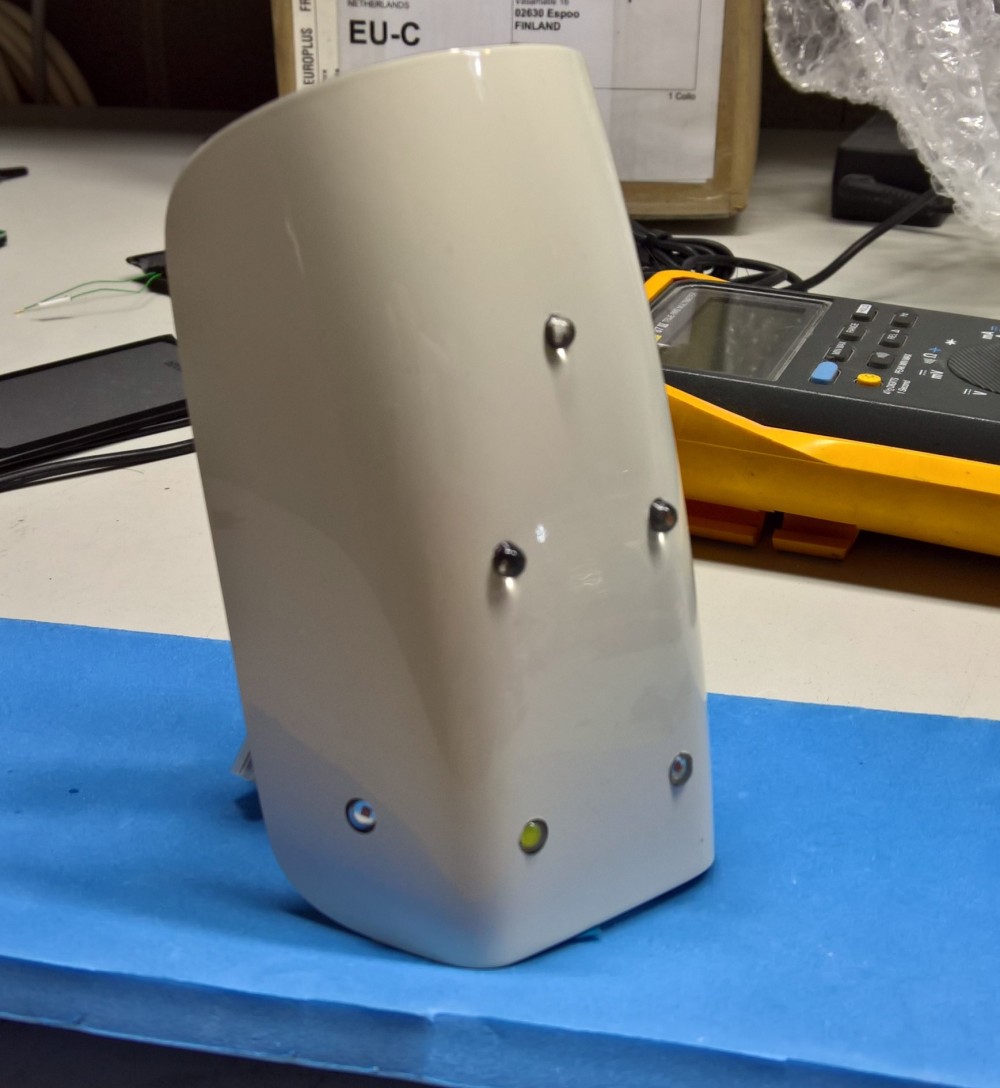

Jep, lycka till vaan! Minulla on tässä pöydällä todennäköisesti se sinun tilaama valkoinen perävalo =)

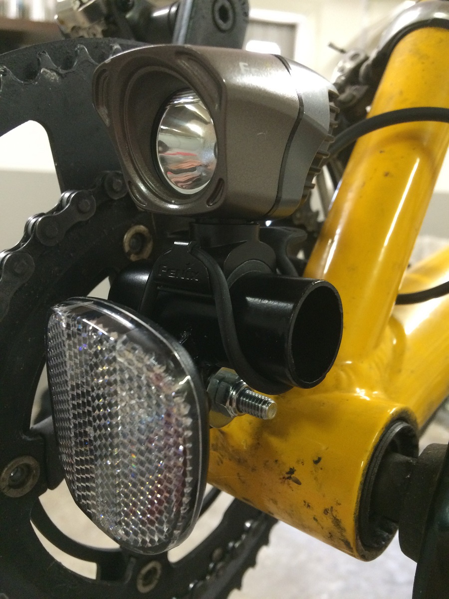

Näyttää juuri siltä, kuin arvelinkin. Puomi heiluu takapään tolpan takia melkoisesti ja sen lisäksi kampikeskiön kiinnitys neliöpuomiin antaa periksi niin, että etuvaihtajan häkin ja ketjun välimatka vaihtelee parin millin verran. Tämä johtaa siihen, ettei häkkiä voi säätää riittävän ulos, ketjun häkkiin hälppimisen takia.
Nyt en aivan ymmärrä jorin kommettia tuon kampikeskiön kiinnityksen periksi antamisesta ja sen vaikutuksista. Tämän ketjun sivulla kolme on velonautin laittama kuva kampikeskiöstä. Jos sen kiinnityksessä tapahtuu liikettä niin sehän tarkoittaa sitä että koko paketti (kammet, rattaa ja etuvaihtaja) liikkuu samassa suhteessa, eikä tällä pitäisi olla vaikutusta vaihtajan toimintaan kun vaihtajan ja rattaiden etäisyys ei tämän takia muutu. Ketjun tulokulma voi tietysti aavistuksen tämän takia muuttua, mutta paljon isompi vaikutus tulokulmaankin on tuolla koko puomin takatuen joustamisella.

Itse näkisin että keskiömuhvi liikkuu suhteessa puomiin jossa se on kiinni, mutta koska vaihtajan tolppa on kiinni keskiömuhvissa se liikkuu sen mukana kuten ketju ja kammet yms. Se ei mun näkemyksen mukaan vaikuta kejun ja vaihtajan etäisyyteen toisiinsa. Ongelma on pikemmin rattaiden koko ero ja luultavasti puutteellinen muotoilu rattaa sivussa helpottamaan nousua sekä vaihtaja tangon paksuus joka on niin ohut että varmasti taipuu kun vaihdat ylös ja ketju painautuu vaihtajan häkin reunaa ja isomman rattaan kylkeen. Muistakaa että tahallisissa maantie pyörissäkään ei ole 20 hampaan eroa rattaiden k'oossa ja vaihtajan tolppa on paljon tukevampi.
Nimenomaan kampikeskiön kiinnitys antaa periksi ja ketjun ja vaihtajan häkin keskinäinen sijainti liikkuu pari milliä. Tuo liikehän ei vaikuta ketjun linjaan käytännössä lainkaan. Ketju pysyy paikallaan (linjallaan) ja vaihtajahäkki tanssii ympärillä.
Koska häkin ja ketjun välissä ei ole välystä liikaa, ei häkkiä voi säätää liikkumaan niin ulos, jotta ketju vaihtuisi isolle rattaalle helposti, koska tällöin heiluva vaihtajan häkki hälppisi ketjun sisäreunaan. Pidän itsestään selvänä, että etuvaihtaja on säädetty oikein ja suuremman (ulomman) rattaan suuntaan ei säätövara ole lopussa, vaan syy on ketjun hälppiminen kehykseen. Varalta –jos säätö on tehty vain kiertämällä rajoitinruuvi niin auki kuin mahdollista– muistutan, että vaihtajan sijaintia voi siirtää sivusuunnassa kiertämällä vaihtajan ripustuksen neliötankoon välittävän neliö-lieriö-holkin toiseen asentoon niin, että ulkokehä siirtyy ulommas. Neliöreikä on nimittäin epäsymmetrisesti, eikä suinkaan keskellä. Kun säätövaraa on, nousee ketjukin varmasti paremmin isommalle rattaalle, mutta hälppii helpommin kehyksen sisälevyyn. Se se toisinaan ilmenevä hankaava ääni varmaankin on.
Ehdottomasti pitäisi saada korjausta keskiönkiinityskelkan ja puomiputken välisen kiinnityksen joustoon. Voihan olla, että nuo pienet alumiiniklemmarit eivät kykene puristamaan välystä pois. Metalliset mellapellit saattaisivat ratkaista liian välyksen ongelman. Tässä kuvassa näkyy hyvin, miten rakenne on lainattu suoraan metallisesta. Syystä tai toisesta kontaktia laminaatin paksuussuunnassa saada yhtä jäykäksi kuin alumiinilla. Hiilikuitu on jäykkää materiaalia kyllä kuitujen suuntaan, mutta paksuussuuntaan se on joustavaa kuin muovit yleensäkin. Toisaalta mittaerot eivät hiilikuidulla tasoitu yhtä helposti kuin myötävällä alumiinirakenteella. :roll:
Minä kokeilisin mahduttaa puomiputken ja kampikeskiökelkan väliin oluttölkin kylkipeltiä. Tärkeää on varsinkin sivusuunnan välyksen vähäisyys, sillä hiilikuitu on paljon alumiinia jäykempää taivuttaa välyksen yli kontaktiin poikittain ei niin jäykän puomiputken kylkiin. Jos tuo kelkka on kuitenkin alumiinia, on väärät mitat todennäköisin syy huonoon kiinnitykseen. Mellapellit väliin ja klemmarit aivan ulkoreunaan, että kykenevät puristamaan edes jotain välystä vähemmäksi.

Kuvassa näkyy että vaikka kelkka heiluisi niin se EI vaikuta häkin liikkeisiin suhteessa rattaisiin joilla ketju kulkee koska se on kiinni samassa kelkassa. Ainoastaa mainittu pieni muutos ketjun tulokulmaan tapahtuu kun kelkka pääsee liikkumaan. Suurempi huoli on tuo häkin kiinnityksenä toimiva todella ohut alumiini tolppa joka varmasti taipuu pienellä voimallakin sen muutaman millin.
Viestit: 14207
Re: DF XL
Ei ole olennaista se, missä ratas on kelkkaan nähden, vaan missä vaihtajahäkki on ketjuun nähden. Vaihtajahäkin tehtävä on poikkeuttaa ketjua linjastaan ja tehdä pieni muutos ketjun tulokulmaan, jotta se lähtee siirtymään rattaalta toiselle. Ketju kohtaa rattaan kuitenkin vasta akselilinjalla, jossa keikkuminen ei vaikuta sivusuuntaiseen sijaintiin.
Kelkan keikkuessa vaihtajahäkin sijainti taakse menevän ketjun linjaan nähden liikkuu joka polkaisulla, mikä tekee vaihtamisesta epämääräistä ja häkki hälppii ketjuun helposti myös kun vaihdetta ei olla siirtämässä. Liike kuluttaa vähiä käyntivälyksiä.
Vaihtajankiinnitystolppa välittää vain vaihtajan ketjuun (=ketjun vaihtajaan) välittämää voimaa.
Tämä on niin pieni, että vaihtajan häkkiä voi liikuttaa pitkällä vaijerin välityksellä monen nivelen kitkankin haitatessa pelkällä yhdellä sormella. Toki tuon jousto haittaa vaihteen toimintaa, muttei merkittävästi, sillä samaa rakennetta on käytetty metallirunkoisissa saman valmistajan kinnereissä kauan hyvällä menestyksellä.
