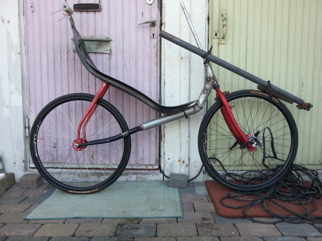

Näyttää nojapyörältä.
Penkin takatukena etuhaarukka jos laittasin vaikka 3hahlosetdropparit ja taka-akseliin kiinnitys - sais vähän säätöä penkin kulmaan.

No, mutta siitähän tulee nätti!
Laitan sen keskiön tulemaan ja otan penkistä mitat ja kuvat kiinnikkeitä varten. Rungon on hyvä ollakin tuollainen lyhyehkö, koska sen saa helpommin junaan Lahden reissua varten.

Joo pakettia tulemaan vaan - kammet auttas myös ketjulinjan sihtaamisessa.
Näyttääpä ihan sarjavalmisteiselta tuo takapää. Pidä tuo tyyli jatkossakin :wink:

Lyhkäseen pyöräänhän tuo onnistuu noin, pitempään ei oikein. Jos tulee hyvää ajokokemusta näin lyhyestä pyörästä - ehkä sitten kaupunkipyörät lyhenee minimiin :mrgreen:

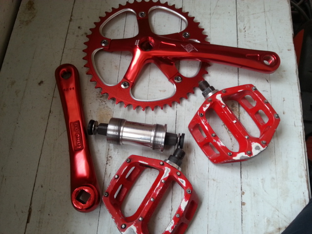

Kammet tulossa. Minulle on punaiset kammet ja se kiiltävä keskiölaakeri. Loput kamat sinulle.
T. Jarkko

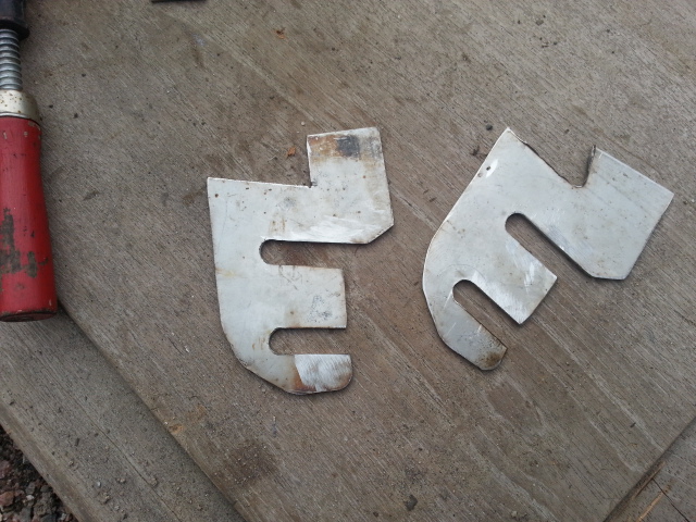

Etudropparit askartelin.

Hypistelin punasia kampia, olisivat oivat kammet lyhennettäviksi - harmihan niitä on pitkiksi jättää :wink:

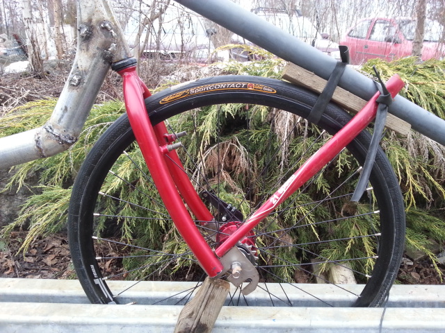

Kuminauhaviritelmänä dropparien sovitusta. Mietityttää mahtuuko 50mm rengas alemmissa dropparihahloissa paikalleen, yläputkeen saattaa tavata. Mittoilemalla asia selvinnee, tai viimestään rengasta sovittaessa.
Toinen pohdinta, kestää 2mm droppari jos alempaan hahloon laittaa akselin? Jos taipuu ni vahvistan.
