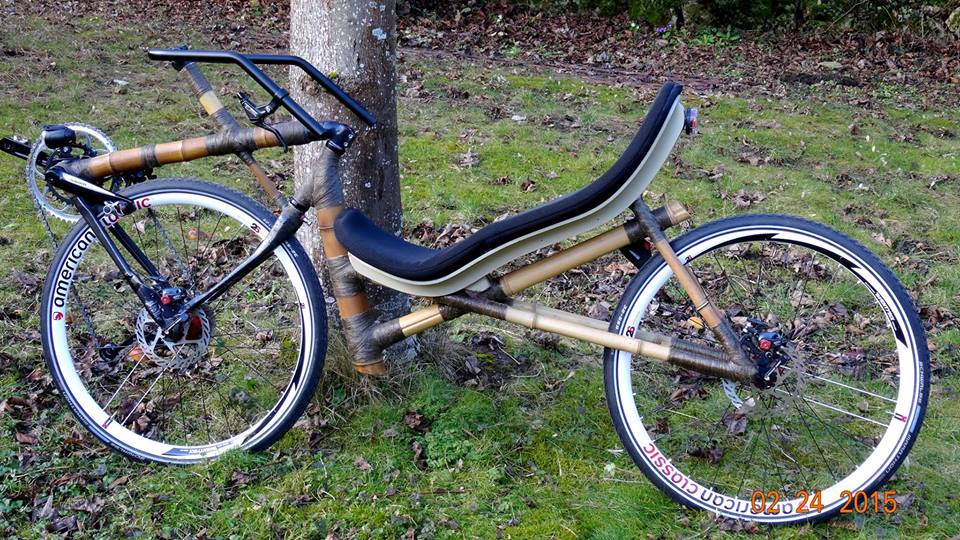

Kelpaako epätavallisiin nojakinrakennusmateriaaleihin bambu? Kuidulla ja eboksilla tässäkin on kait nuo liitokset tehty mutta ei luulis kauheen vaikeeta tämmösen kuiduttaminen olevan. Partiotaidot tai ensiapukurssi saattas auttaa sidontahommissa;)
Sitä en tiedä mistä tuota bambua saapi, ei meijän lähimettässä ainakaan kasva :?

Erittäin asiantunteva rakenne ja mitoitus. Ei ole tuon tekijän ensimmäinen, eikä edes toinen MBB.

Pari virmaa pikakuukkeloinnilla löysin mikä bambua myisi http://www.lohikari.fi/somisteet/bambu/ ... rinen.html ja paksumpaa jöötiä http://glanspower.fi/tuote/891
Mikä lienee sitten laatutaso eli onko somistebambu erikseen kuin rakentelubambu? Mikähän ois tavaralle metripaino? :)
On myös jotenkin hirmu sopusuhtaisen näköinen, jotakin on balanssissa. Vaikka on etuvetoinen, niin ei tökkää edes tälläisen periaatteessa etuvetoisuutta vastustavan värittyneeseen silmään, päinvastoin. Materiaali jos olisi jotain enemmän mainstreamia (halvempaa valmistaa?), niin tuollaiset voisivat löytää yllättävän paljonkin ostajakuntaa. Ainakin jos on myös kiva ajaa. (Mitäpä minä asiasta mitään voisin tietää, mutta tällainen ajatus tuli päähän ihan aidosti.)
Joo, tuos on kyll suhteet kohallaan ja myös rakenne kestävän näkönen. Puupenkki tuohon sopis paremmin.

Kukkaismeiningin aikaan rottinkia käytettiin kalusteissa ja mistä tahansa matskusta design on hieno bambupyörässä. Bambusta tehdään kaupallisia pystäreitä, joten miksei onnistuisi? Itsellenikin olisi helpoin rungonrakennusmatsku muuten paitsi keston varmistamisen osalta. Mistä sitä heikkouksista luonnon matskuista tietää? Amatöörin ollessa itsensä asiatonta ylentämistä. Hmm mitähän bambu painaa rungossa kestävänä ja miten painavan rungon siitä saisi? Kestoa voinee auttaa kiinnittämällä teräsputkea rinnalle. Bambua halkomalla voi toki terästä laittaa puun sisällekin. Sahailua ja liimailua vaatii. Voi tarvita haisevia liimoja sateensietoisuuden saavuttamiseksi.
En muista, mikä video tubessa näytti kaupallisen valmistajan silppuavan bambua ulkoa kuusikulmaiseksi ja halki rakentamisen helpotukseksi. Tykki vs tiililinnat aikana kuusikulma havaittiin kestävimmäksi linnakkeen muodoksi. Ähäkutti pyramidien rakentajat. Paitsi jos tuuli vs kuula on eri asia. Toki kallistuskulmakin vaikuttaa kuulan pois kimpoamiseen, kuten Neukkujen T34 tankki tokassa maailmansodassa osoitti. Videossa kehuivat tasamittaisen kuusiokulmabambun helpottavan ja nopeuttavan kasaamista. Joten jos on sopivat taidot tai ohjaimet ja sirkkeli saatavissa, voi sitäkin miettiä. Estetiikkakysymys.
Onkohan bambun sade- ja homesuojaus samanlaista kuin minkä tahansa muun puulajin? Onko käsitystä tukemattoman bambun kestosta pyöräkäytössä tai muiden puulajien? Irakas voisi tietää.

Helsingin reissulla pitää käydä hypistelemässä. Bambusta vois tehdä koska bambu. 5cm halkaisija vois just riittää rungoksi :roll: Tuon toisen firman 10cm on jo aika paksua. Mikään kotimainen puu ei taida toimia suoraan tommosenaan - no katajasta vois koittaa, sitä pystys taivuttamaan muotoon :mrgreen: "Katajainennojakkikansalainen" - pitää käydä metsässä tai sähkölinjalla :mrgreen:

Katteen runkoon voisi mennä jollain paksuudella rottinki. Kalustekauppojen sivuilta luin, että ei saa jättää sateeseen. Kate voi riittää sadesuojaksi, mutta varminta on suojata muotoon taiton jälkeen. Rottinkisukuun kuuluu kuutisensataa palmulajia ja puuta kun on sopii liimattavaksi puurunkoon. Ei paha vaikeustasoa ja muokattavuutta ajatellen. Pitää hypistellä askarteluliikkeessä eripaksuisia taipuisuuden ja jäykkyyden setvimiseksi.
Rottinkiin olen taipumassa lasikuituisen telttasalon sijaan halpuuden ja säpäleiden välttämiseksi. Taipuisuutta tarvitsen extrana yli katteennmuotoon saamisen ja päälle istujien keston lisäksi kieroon aero/city-yhteensopivuusideaan. Etukäteen ei hajua rotvallien ja pyöräkellariin rappuja pitkin taluttamisen vaatimasta maavarasta. Haluaisin aeron takia niin alas kuin mahdollista käytännöllisesti pohjan. Sitten äkkäsin, että lasikuituputki ohuena ja rottinki mahdollistavat ehkä käytännöllistä alemman pohjan, kun hyväksyy maakontaktin pahimmissa paikoissa ja tekee alimman osan katteen renkaiden väliin etupäästään joustavalla rungolla. Jättäen runkoputken ja katteen taittumisvaran takarenkaaseen. Toiveena olisi liukkaalla pohjamatskulla niin pieni kitka, ettei vaikuta ohjaukseen. Hyväksyn pohjakatemateriaalin kulumisen tuossa käytössä.
Etikatteessa pelkään ongelmia, jos liian matalaksi jättäisi. Vaarana on kontakti eturenkaaseen, katteen jääminen eturenkaan alle ja hajoaminen, katteen muodon muutos ja hajoaminen ja ties mitä vielä.
En luota katajaan, on turhan taipuisaa runkoon. Bambu ei ole harvinaista ja on nopeasti kasvavaa. Jotkut lajit yli metrin päivässä! Sitoo hiilidioksidia. Ympäristöteko käyttää sitä lähialueilla. Tänne rahdattuna... On muutkin pyörän osat kaukaata rahdattu tosin.
