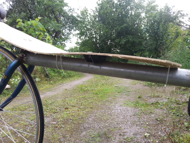

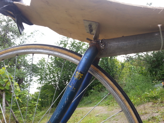

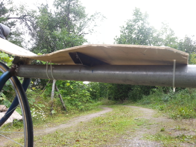

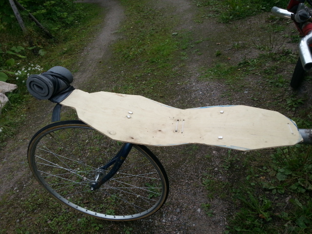

Kuvia penkistä, ajot vielä vähissä tällä mutt luulen ett penkkiä vois muokata, paremmaks.

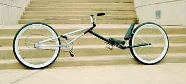

Sori en nyt lämmenny ideallesi, pyörähän on matala mutta kuski istuma-asennossa jos tekis makuupyörän, pyörää pitäs vielä pidentää tai laittaa se rengas jalkojen väliin.
Viestit: 17978
Re: RR Imatranajot - MBB-road and racing
Penkkihän ei oo kuvissa ajoasennossa, vaan niskatuki nousee, hihnan avulla jonkin verran pystymmäksi. Penkin etuosa jäi tommoseksi luiskamaiseksi, ajatus oli ett se 200m vedetään pakarat ilmassa. Tietyst jos pidempää matkaa ajaa, ehkä tuossa pystyy persusta lepuuttamaan. Kangasideankin vois tässä kokeilla, eli penkin takaosa oliskin kangasta - kokonaan tai osin. Toiset liinat kainaloiden alta tukemaan ja systeemi kiristys kuskin painosta. Jonkinlainen riisuttu liivi, johon hihnat kiinni.
Lisää ajoa, ehkä ideat kypsyy ja kehittyy.

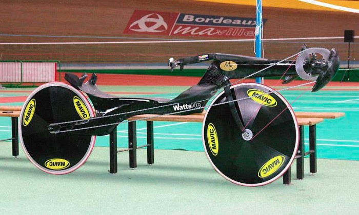

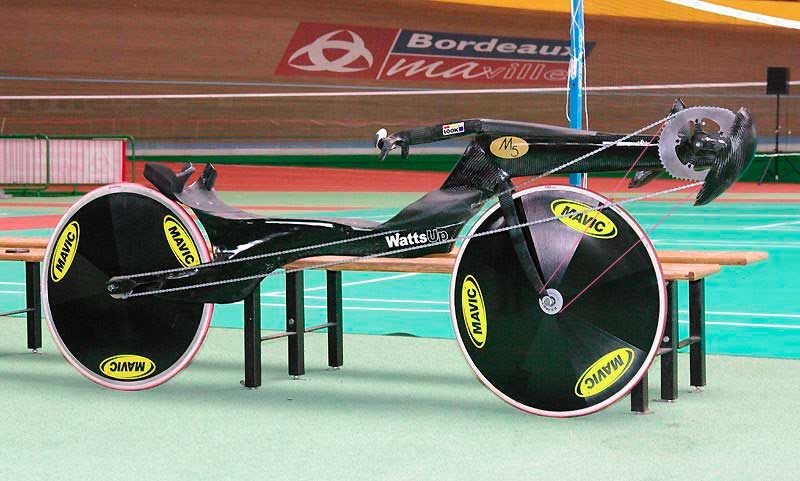

Aurelien tunnin ennätyspyörän penkki on aika minimaalinen, ainakin näyttää penkki kovin kapeelta - hartiastopparit on tuossa varmasti tarpeen.
Ihmettelen, miks tuolla edessä hiilikuitupenkki nousee noin ylös? Eikö se ole siellä ihan turha ja ehkä hinkkaa reisiin?
Nimimerkki: "mietiskellyt millanen pitäs makaavan penkin olla?"
Tuossa parempi kuva, ei se ihan niin kapee olekaan ku luulin.

Kai sen verran etupäässä mittaa pitää olla, että voi tarvitessa tiputtaa peffan penkkiin. Jos ei asentoa jaksa loputtomiin pitää peffa ilmassa. Voi olla mahdollista lyhyessä suorituksessa, jos keskivartalo saa tukea selkänojasta, että ei tarvitse peffan alle mitään. Miten aeron käy istuinosan poistossa tai vähentämisessä, en osaa päätellä. Riippuu kai pyörän muista osista, mutta luulen tilanteen voivan huonontua ilman istuinta.

Joo varmaan tuo on kaverille sopiva - miusta vaan ihan edessä, tuossa asennossa, ei tartte tukea - pakarat ei sieltä kohdin ole penkissä kiinni vaan taaempaa/ylempää. Ja näytti siltä, ett takareiteen saattas penkin etureuna painaa :roll:

Miksi tuo enkkapyörä on takaveto?
Niin. Tossahan ei paljon käännellä vaan posotellaan rinkii- joten olisko ihan suora etuveto riittänyt?
Sama kävi mielessä. Ehkä MBB muoti leviää pohjoisesta aikanaan?

Ajoin, ei muuta ku penkki on lörppänä ja sitä pitäs tukee jos meinaan kovaa, edes haaveilla ajavani.
