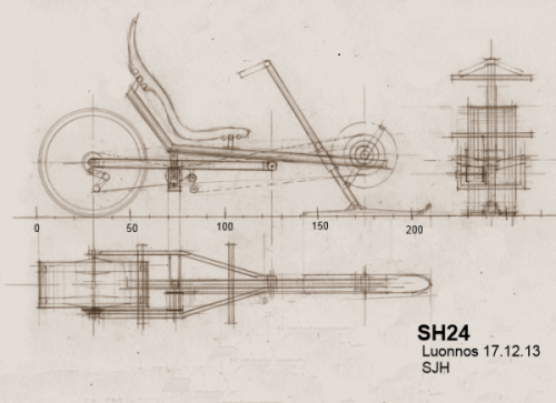

SH24:n alkuperäinen, utopistinen, suunnitelma oli tehdä kesä/talvi nojakki, jossa talvella olisi edessä suksi. Taakse oli tarkoitus laittaa kaksoispyörien päälle levy, joka olisi kaareva profiililtaan, mutta eihän sellaista levyä löytynyt mistään. Kuinkahan olisi toiminut? Piirustuksessa kaarevaa levyä ei vielä ole.

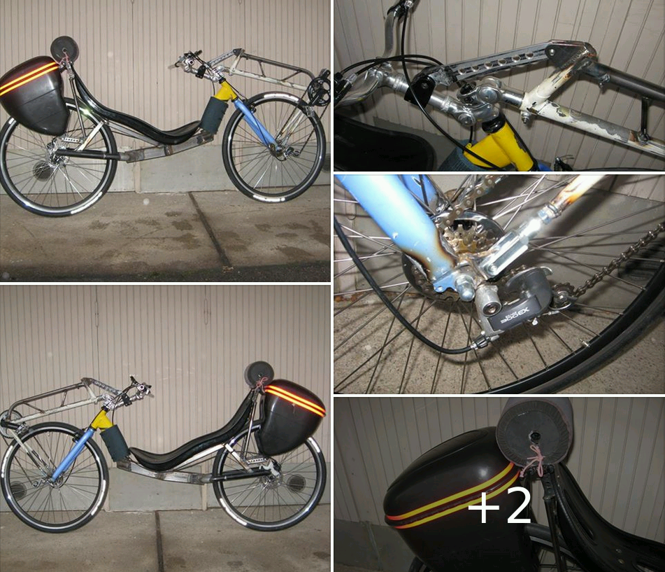

Pikkusen eristystä tapahtunut . Nyt on istuin saanut kiinikkeensä ja taka boxia jo sovitellaan . Runkoa joutu jatkaan 170mm , kun en halunut istuun ylös. Nyt penki noin 470mm maasta . Tiistaita odotellessa että pääsee hitsaan ja sorvaan .

Mistähän löytäs 30-32hampaisen eturattaan . Nelipulti jaolla . Reikien ristikkäinen mitta 62mm ja kehällä 44mm.
Olen yrittänyt etsiä . Tartee varmaan tehdä itse jos ei löydy myyjää .
Joulukuussa sen voisi sahailla aikansa kuluksi .
Pyörä rupee oleen siinä kunnossa , että muutama yksityis kohta viellä kaipaa "hiomista" ja säätöä.
Sit vaan parkitaloon kokeileen , tai joku yölä kävelykarulle . Siinä kun on sellainen hyvä lämmitys.
Sitä ajeskelua voi seurata Keski-Suomalaisen valvonta kameralla .
http://www.ksml.fi/tv/verkkokamera/ , näitä on ympäri kaupunkia .
Mukava katsoo , mitä kaupunkissa . Tai millainen keli on jossakin päin valtatietä .

Tänään sit aloitin tekeen pyörään toista eturatas . Löyty sopiva ohjuriratas 28H , pääseepä lenkillä sit noita mäkiä ylös .
Huomista tässä odottaa että pääsee hitsaan osia runkoon . Sekä että kohta on eressä kojeajo. Siittä sit myöhemmin kuvia Faseen .

Tähän ollaan tultu . Nyt vain kojeajoa ja viimestelyä . Uusien kehitelmien kimpuun .
lisäsin kuvan -jori
