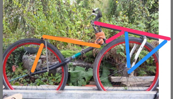

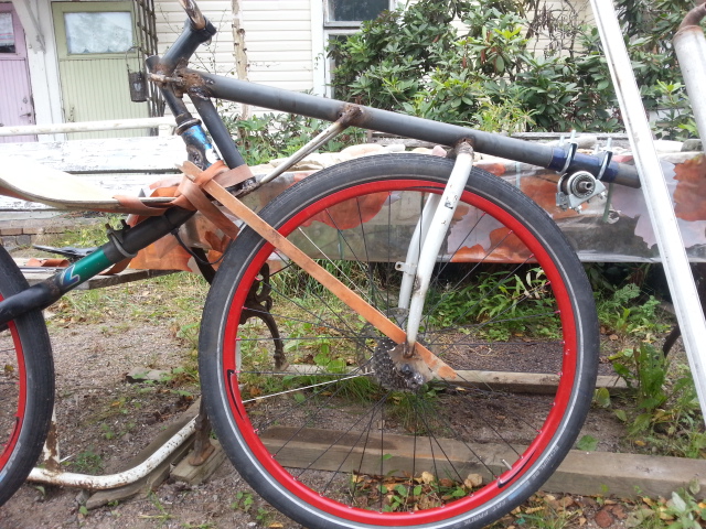

Ihmettelin ja kattelin, vääntelin myös etukiekosta - liian paljon antaa periks etuhaarukat, niiku Jori sano. Vasen haarukka on ilmeisesti vääntyny taaksepäin.
Täytynee ottaa hitsivehkeet "kauniiseen käteen" ja hitsata toiset haarukkaputket emäputken tyvestä :roll: tai jostain, johonkin :roll:
Ehkä heitän romuihin, enkä koskaan rakenna enää yhtään pyörää :mrgreen:
Re: Mbb omaan käyttöön
Väännä ensin etuhaarukkaa eteen, ennen kuin hitsailet tukia, jotta tulee lisää tilaa tuonne emäputken ja renkaan väliin. Ei ne tuet ihan niin pitkät tarvitse olla, kuin Pastorin ehdotuksessa, mutta jotain silti. Ei tuo etuhaarukka sellaisenaan kestä 40 mm putken kyljessä pelkällä satulapienalla, mutta vähäinenkin lisätuki tekee ihmeitä. Tässä vielä tämä Pastorin ehdotus.
Väännä ensin etuhaarukkaa eteen, ennen kuin hitsailet tukia, jotta tulee lisää tilaa tuonne emäputken ja renkaan väliin. Ei ne tuet ihan niin pitkät tarvitse olla, kuin Pastorin ehdotuksessa, mutta jotain silti. Ei tuo etuhaarukka sellaisenaan kestä 40 putken kyljessä pelkällä satulapienalla, mutta vähäinenkin lisätuki tekee ihmeitä. Tässä vielä tämä Pastorin ehdotus.
Joo pittää vääntää. Pastorin ehotuksessa, menee melkeen koko keula uusiks :?
Viestit: 17966
Jos noin, tartteeko tuota pikkukolmiotakaan enää - emäputken etupuolella?
Ainoa ongelma tuossa, ettei mahdu haarukka renkaan ja emäputken väliin. Sivulla ei ole tilaa kiinnittää. Parempi paikka on tuon etupuolella emäputken haarukan hankaputken kyljessä. Lisäksi tuossa riittää hyvinkin ohut putki, esimerkiksi takahaarukan vinoputket, jotka voivat liittyä tuohon hankaputkeen ylempänäkin, jottei tarvitse jyrkkää mutkaa renkaan ympäri.
... Ja vaikka laitat toisetkin haarukkaputket, niin kannattaa silti jättää se pikkukolmio purkamatta. Hentoinen apuhaarukka ei nimittäin kanna yhtään niitä voimia mitävarten se pikkukolmio siinä on. Eriasia olisi jos saisit hitsattua kunnollisen haarukan suoraan emäputken alapäähän kiinni kuten piirsit, mut tohon ei tosiaan mahdu ilman renkaan siirtämistä.
Äläkä lannistu!
...mut jos sä teet ne dropparit kuiteski uusiks, niin siinä samallahan sitä rengasta hieman saa siirrettyä eteen ja alas. Silloin emäputken alapäähän syntyy kivasti tilaa ja saat liitettyä sen haarukan ihanteelliseen paikkaan. Bonuksena saat pelivaraa renkaan ja rungon väliin.

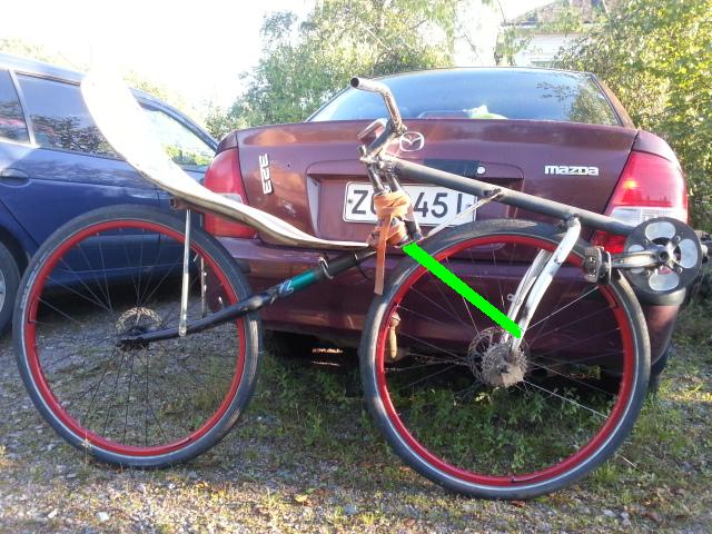

Emä putken alapäähän tuli tilaa kun väänsin haarukoita eteenpäin.
Viestit: 17966
Ruskeen kepin paikalle jos ohuet (takahaarukasta) putket - dropparit jos jättää päähän, ne sais oikeeseen asentoon samalla.

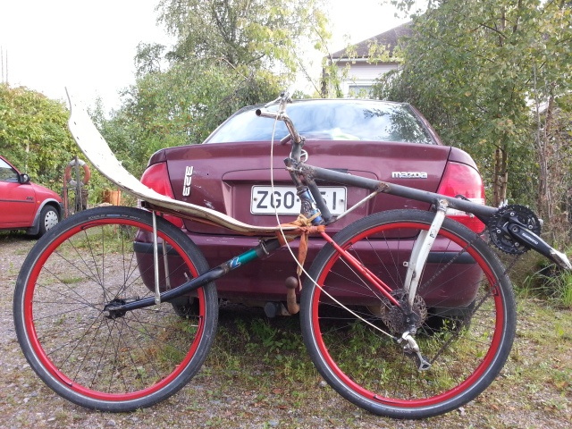

Toinen 300m koeajo meni ilman haavereita. Aika ketterästi tuntu kääntyvän.
Viestit: 17966
Mitäpä lujuuslaskelmaosastolla ollaan mieltä, kumpi kestävämpi - varsinaiset etuhaarukkaputket näin siirrettynä eteen ja hennommat taaempana, vai toisinpäin?
