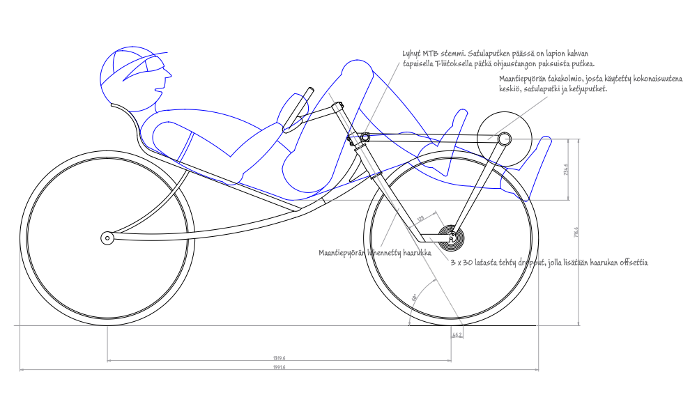

Vääntelin haarukkaan lisää ofsettiä - ohjauskulma n. 60astetta ja jättö n. 40mm. Eiks toi ois pssseli, ellei täydellinen?
Viestit: 14426
Re: Mbb- pyörien keularakenteet
Jäihän rengastilaa riittävästi. Kun taivutat haarukka tuolta haaran päistä, haarukka lyhenee enemmän saavutettua offsetmilliä kohti. Aivan ylhäältä taivuttaen jopa jarrutapit pysyvät oikealla kohdalla.
En tarkoita, että pitäisi tästä tehdä, mutta tuota kuvaasi katsoessani oivalsin, miksi franskit laittaa ohjauskulman niin vinoon. Mitä loivempi ohjauskulma, sitä kohtisuoremmin runko tulee emäputken kylkeen ja sitä alemmas ja lähemmäs rengasta saa takapuolen ja sitä paremmin riittävät lyhyemmätkin jalat etukiekon etupuolella kammille. Takapuolen saa alas ja eteen, mutta emäputki tulee syliin aggressiivisemmassa kulmassa. :shock: Rungon kuormitus myös vähenee sitä vähäisemmäksi, mitä vinompi ohjausakseli. Kuormitus siirtyy rungolta kääntyvälle etuosalle. Kyllä tuossa ranskalaisessa on pointtinsa. Samaan suuntaan konstruktiivista vaellusta jatkaen saa aikaan pythonin. :mrgreen:

Toimisikohan alla olevan kuvan esittämä keularakenne? Se olisi helppo valmistaa, ei taivutteluja (kuvittelen, että haarukkaa ei tartteisi levittää). Purettavissa ja säädettävissäkin ainakin jonkun verran satulaputken pituutta muuttamalla. Ketjuputket on pulttiliitoksella kiinni tuossa pitkässä dropparissa... tulisiko tuosta kokonaisuutena liian joustava?
Kohta joku tietysti sanoo, että mähän olen tuollaisella ajanut jo kekkosen ajoista saakka :lol:
Viestit: 17986
vph kirjoitti:
Droppari tuon kokoisena vähän epäilyttää, kestääkö isompia tehoja tai kuinka paljon taipuu :? Jos se olis korkeempi ja pidemmältä matkalta kiinni haarukoissa.

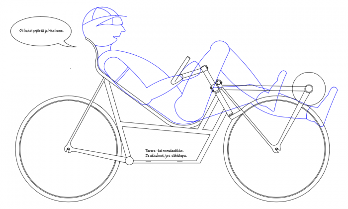

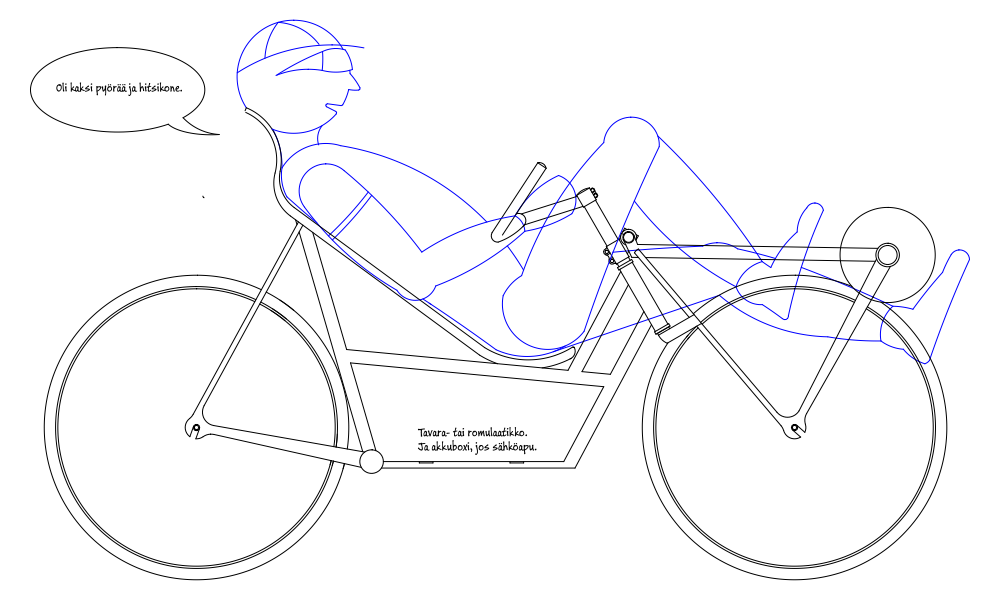

Tällainenkin keulasätös olisi nyt tarjolla, mutta kun luin joosehan kokemukset tuossa edellä, niin ehkä tämän kestotesti voisi jäädä turhan lyhyeksi. Tai no, voihan nuo vinoputket vaihtaa vahvempiin. Se kyllä vesittäisi alkuperäisen "melkein bolt-on" ajatuksen.
Vaikka keula ei taidakaan olla asiallinen, niin olisihan tässä kuitenkin tuollainen ehkä jopa toteuttamiskelpoinen tavarapyöräaspekti?

vph kirjoitti:
Tee vain tuommonen. Minun mielestäni kannattaa tehdä aluksi liian hempula ja vahvistaa sitten jos on tarpeen, niin ei tule tehtyä liian painavaa.
Luggarionin tein tuohon henkeen ja runko joustaa kyllä, mutta ei siitä ole mitään haittaa normaaliajossa.
