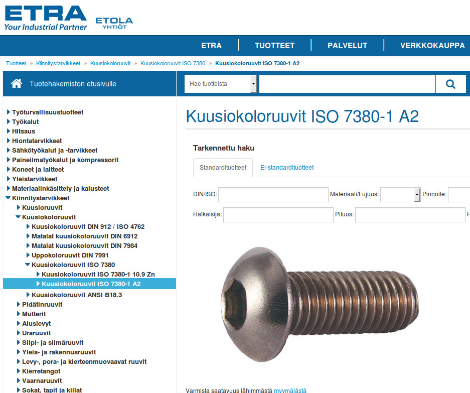

Jos et malta odotella ja 10 mm pituus ruuvilla riittää, voit hakea Etrasta, tai muusta erikoisruuvikaupasta tuollaisen ruuvin.
Matala kupukanta on standardin ISO 7380-1 A2 ruuvin. Tuo A2 tarkoittaa ruostumatonta, joten se ei ole välttämätöntä, mutta näyttää olevan Etran ruuvissa juuri tuo.
Matalakantainen M6.jpg (187.35 KiB) Katsottu 12876 kertaa
VeloWagon
Viestit: 216
Re: Hilgo
Drymer antoi ruuvin pituudeksi 15mm. Ostamani oli 16mm joka olisi ehkä muuten ollut ok mutta kanta oli liian pullea. Viimeistään maanantaina pitäisi varaosat tulla.
