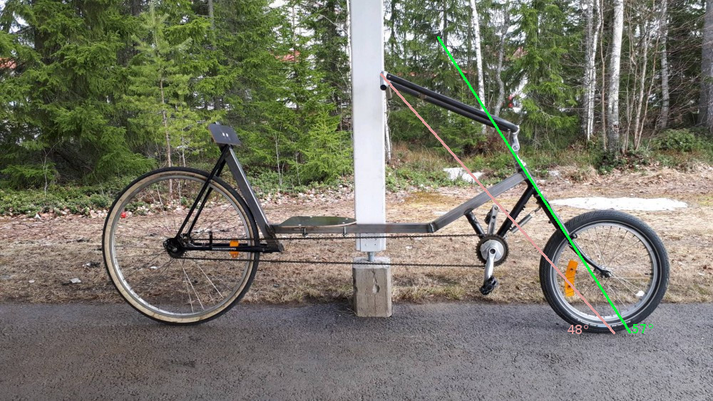

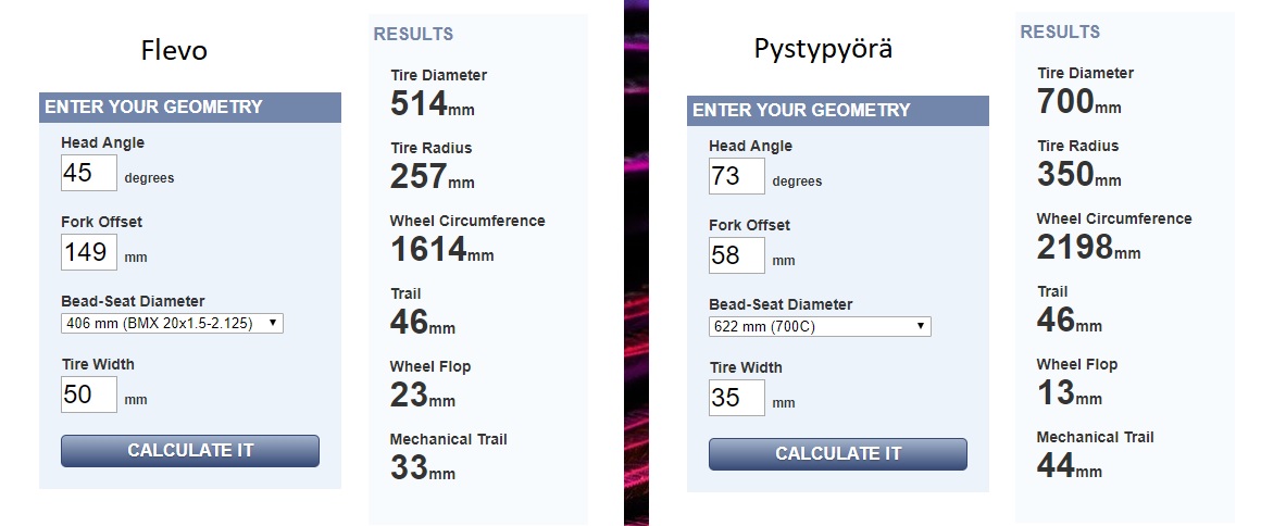

No kyllä sillä jonkunlaisen eron saa. Kuvassa flevon ja pystärin jätöt 46mm, mutta flevossa on melkein kaksinkertainen wheel flop.

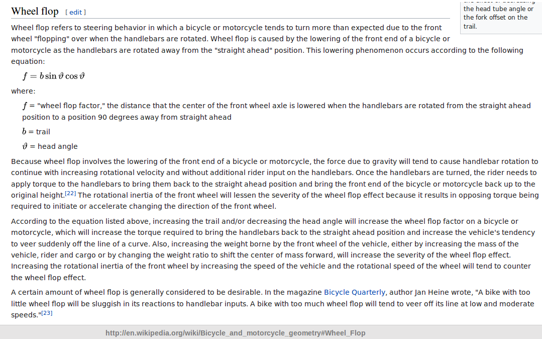

Wheel flop on ohjauskulman sini kertaa kosini kertaa jättö. Riippuu siis voimakkaasti ohjauskulmasta ja jätöstä. Kun toinen on pieni, on WF pieni.

Tuskin alan ohjauskulmaa enää muuttamaan. Haarukan muokkausta tässä ainakin ensiksi yritetään. Takana on nyt 622 kiekko haurastuneella 47mm kumilla, valmiina hyllyssä on 559 nexus 3 kiekko, johon ois vielä uus 50mm Kojakki. Säde eroa on 28mm. Riittäsköhän tuo kompensoimaan haarukan lyhentymisen taivutettaessa?

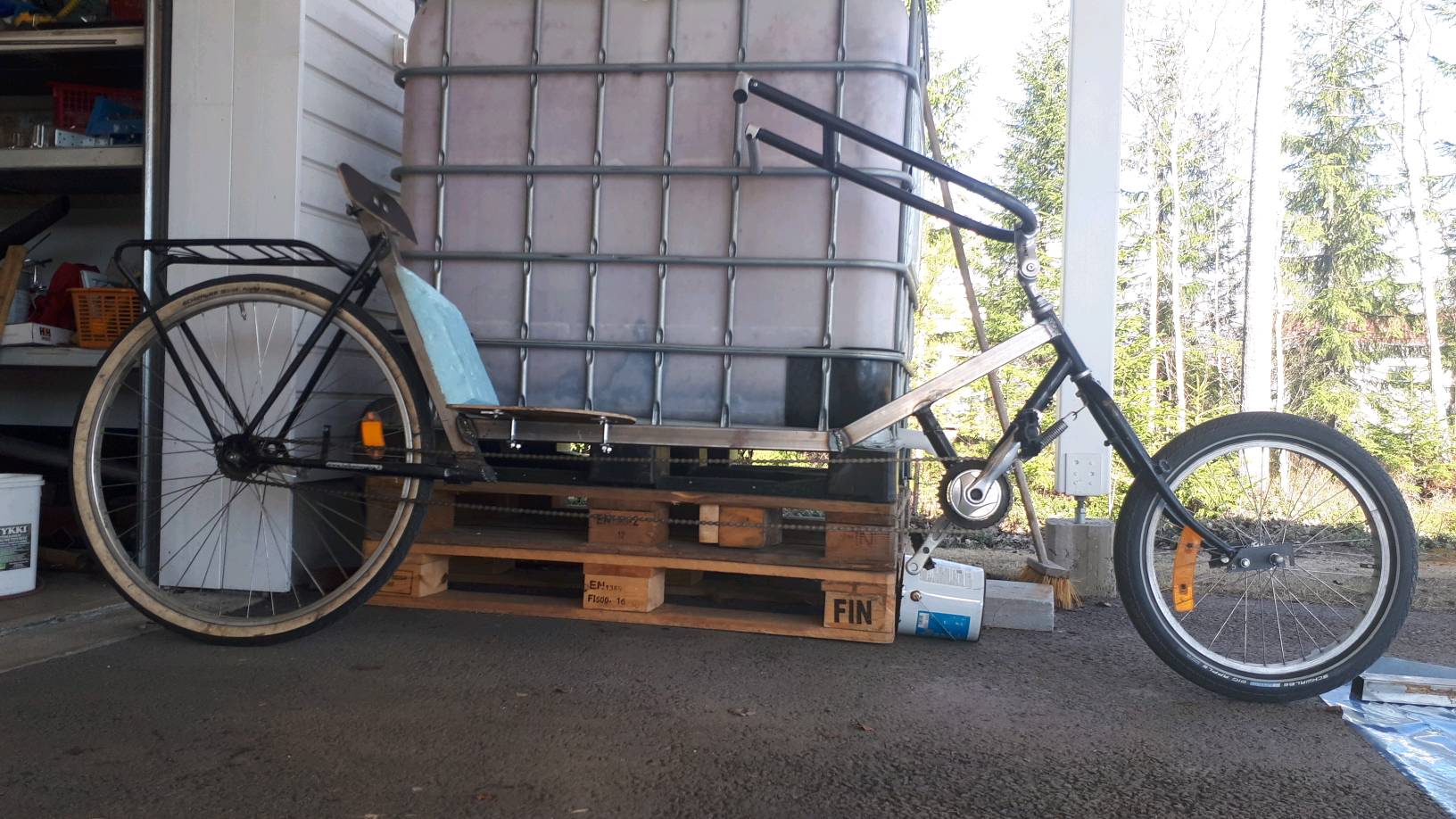

Pannaan kuva väliin, niin on helpompi lukea sanallista suunnitelmaa.

Jätön testipala
Viestit: 7853
Re: Cruiser easy
Tästä kuvasta vois arvioida nykyistä jättöä. Kepillä sihtaamalla näyttää jättö olevan lähellä nollaa? Ajo muuttui helpommaksi. Kotitien päässä olevalla kääntöpaikalla onnistuin jo ajamaan täyden ympyrän. Ilman käsiä pystyy jo melkein ajamaan, ehkä 1000km minimiharjoittelulla pystyisikin?

Ehkä siinä 20mm on jättö nyt. Kun kallisteli pyörää paikallaan, niin ohjaus ei käänny enää kumpaankaan suuntaan? Ai perhana -nyt hoksasin, kun kuvasta katsoin- että siinähän on keskitysjousi pidättelemässä. Pitääpä ottaa se pois ja kokeilla uudestaan.
Muoks. Nyt eturengas on jo niin kaukana, että runkoa voisi lyhentää 100mm kampien ja emäputken välistä. Tarkoittaa 100mm pienempää heiluria, mutta katsotaan viitsinkö lyhentää.
